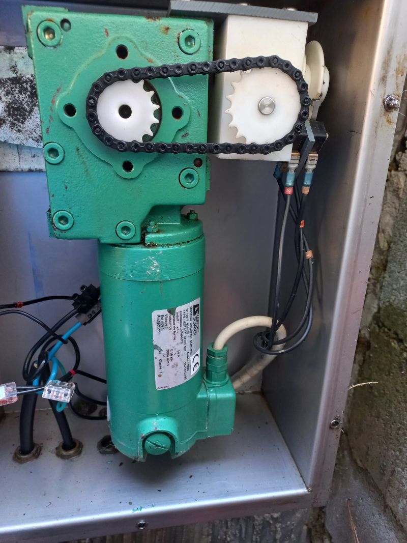

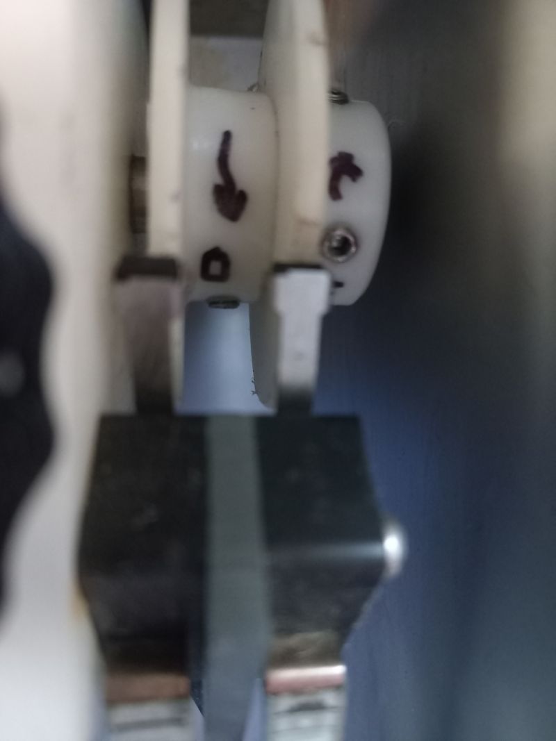

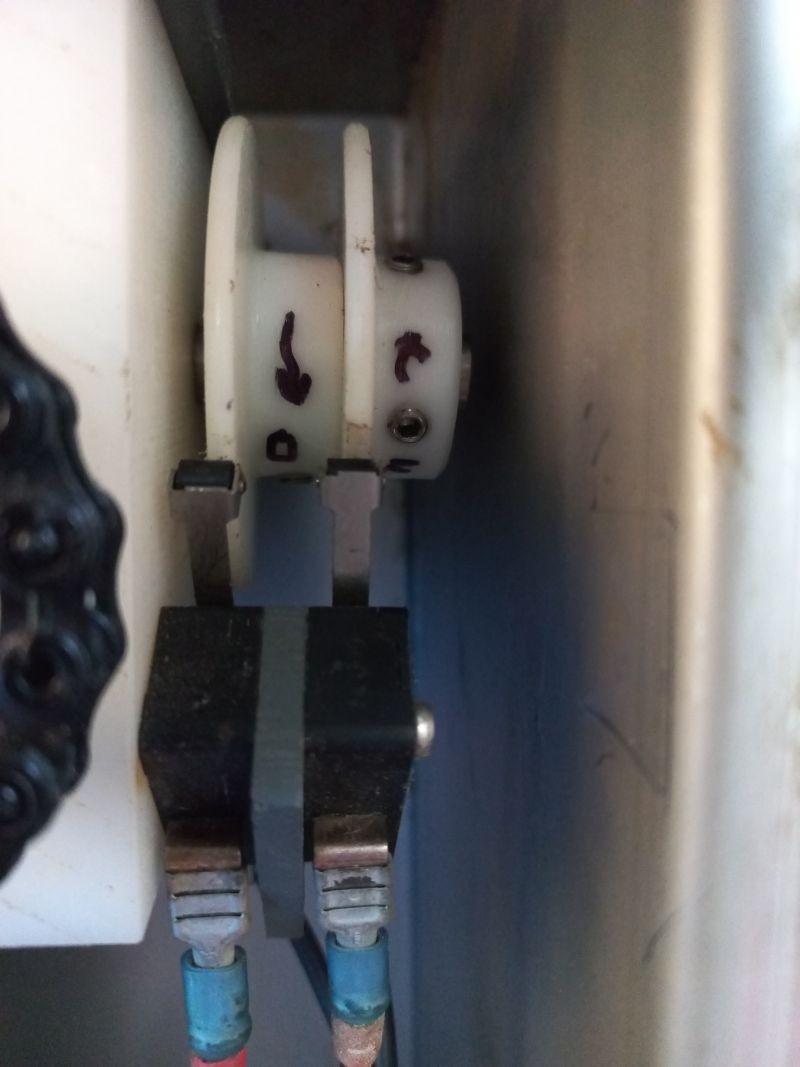

Je travaille sur un moteur Leroy-Somer MBT86 L SERC MD (0,18 kW – 24 V – 3000 tr/min – aimants permanents – année 1999), et je rencontre un souci avec un composant situé en sortie de l’axe moteur (voir photo ci-jointe).
Il s’agit d’une pièce blanche en plastique avec deux fentes et des repères manuels (flèches), qui semble passer entre deux lamelles métalliques reliées à un petit boîtier noir, lui-même connecté par deux fils.
Mon problème :
Je ne suis pas certain de la fonction exacte de ce composant ni de la façon dont il doit être réglé ou testé. Le moteur ne tourne pas correctement (ou pas du tout), et je soupçonne que ce composant y joue un rôle (coupure, mauvais alignement ?).
💬 Avez-vous déjà rencontré ce type de montage ?
Comment tester ce capteur et s’assurer qu’il fonctionne ?
Est-il possible de le remplacer si besoin ? Par quoi ? avez vous des références et le nom
pour la pièce
Merci d’avance pour vos conseils et lumières !
Deux cames avec deux switchs (microrupteur levier à galet)) servant de palpeurs.
Je dirais, mais sans certitude, qu'il s'agit de deux fins de courses montés derrière un réducteur. L'un étant utilisé dans un sens de rotation et l'autre dans l'autre sens.
Pour tester ces switchs, mettre le moteur en marche et l'arrêter sur un creux de la came. Mettre hors tension la machine, déconnectez les fils du switch (avant repérez les cosses) et testez le contact à l'ohmmètre en manipulant le palpeur. Faire la même chose pour l'autre palpeur, en remettant sous tension car le creux n'est pas forcément au même endroit.
Mais voir aussi où vont les fils, il me semble les voir en bas sur la gauche peut être vers une platine de commande à relais ?  Si l'action sur les switchs permet de voir la commutation des relais, dans ce cas pas besoin de tester à l'ohmmètre (dans un premier temps), regardez ce qu'il se passe quand le moteur tourne et que le galet arrive dans un creux.

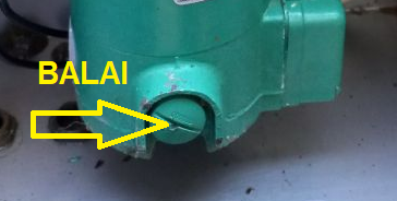

En général pour ce type de moteur CC et pour les symptomes rencontrés, la première chose à vérifier est l'usure des balais. (la grosse vis à fente en bas, une de chaque côté)
Quid de l'alim 24vdc, sort-elle la bonne tension ?

Les balais (charbons) sont sous les capuchons. Le deuxième est symétriquement opposé. Sa longueur ne doit pas être inférieure à 6 mm. (utilisez un tournevis large pour la dépose)
Sous le capuchon une fois dévissé, vous allez certainement trouver un ressort avec une tresse cuivre. Vous tirez sur le ressort, le balai va suivre. Bien repèrer comment il est monté dans le cas où il faudrait le remonter si non usé.
Je n'ai pas de référence pour cette pièce, sur internet pas trouvé non plus.
Avec les dimensions, on doit pouvoir trouver un modèle qui convient au cas où.

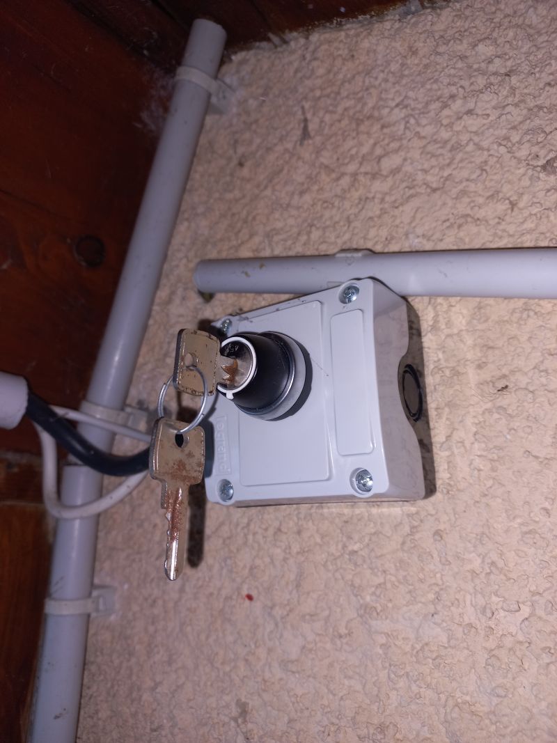

Env. 30 message Haute Garonne
Bonsoir et merci encore pour votre aide précieuse
Je précise ma situation :
Le volet se ferme normalement, mais une fois fermé, il ne s'ouvre plus.
Le système fonctionne avec une clé à contact. Quand je tourne la clé dans les deux sens, j'entends bien un clic dans le local technique, au niveau d'un relais, ce qui me fait penser que la commande passe bien.
Mais aucun mouvement du moteur pour l'ouverture une fois le volet fermé.
Auriez-vous une idée claire de ce que je dois vérifier ou régler pour résoudre ce problème ?
Faut-il intervenir au niveau des fins de course, des balais, de la platine de commande ?
Y a-t-il une remise à zéro à effectuer ou un test simple à faire pour cibler la panne ?
Merci beaucoup d'avance pour votre aide !Biggrin

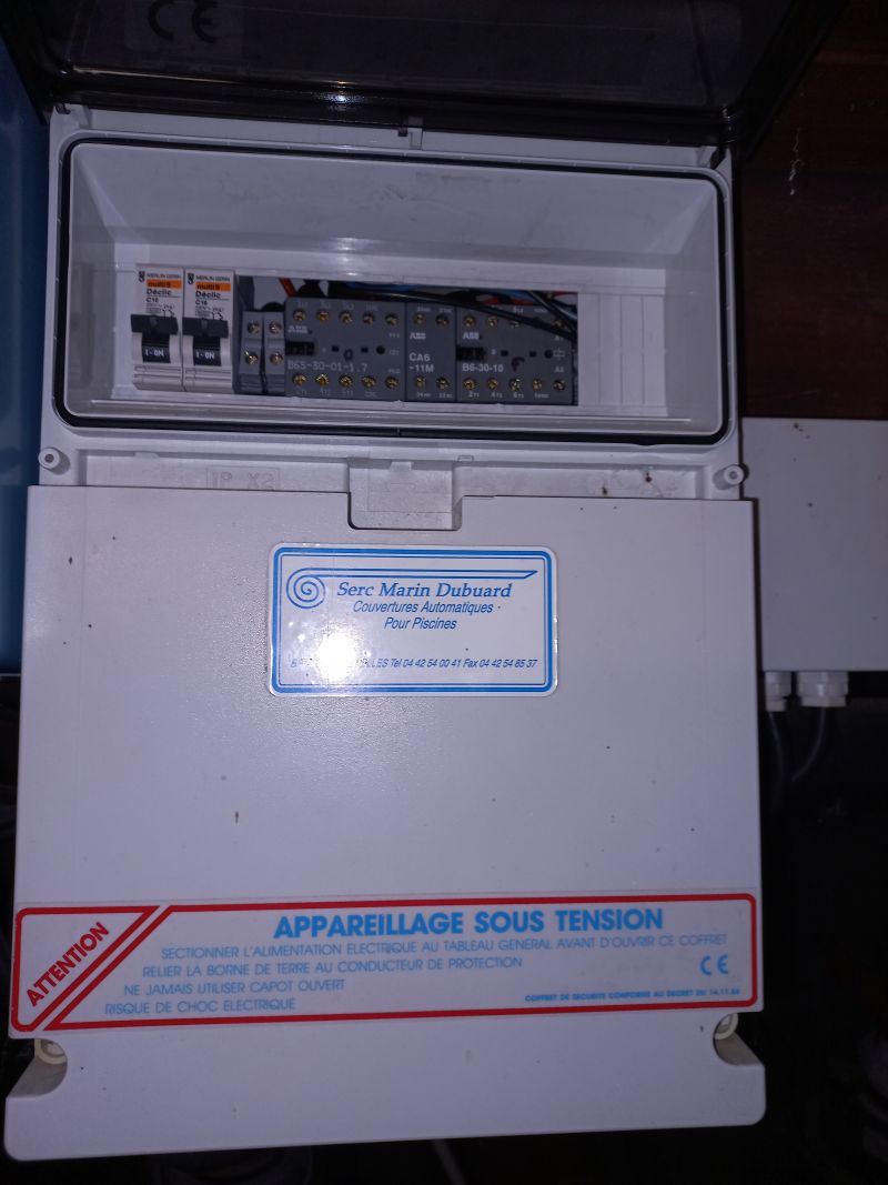

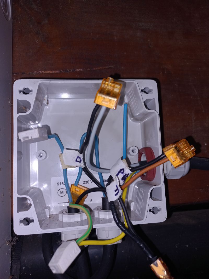

Une photo de cette platine de commande, si possible.
Merci pour votre retour.

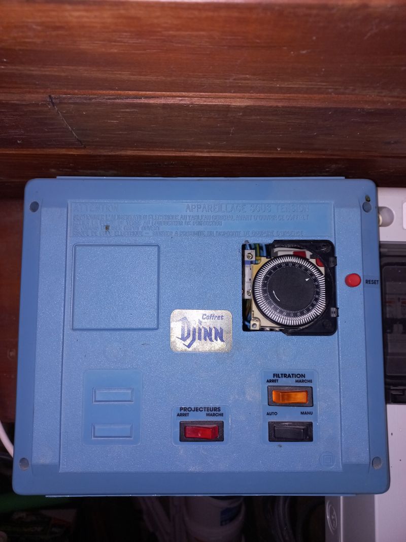

Vous trouverez ci-joint une photo du contacteur à clé, ainsi qu’une photo du boîtier de raccordement (platine de commande) + coffret du volet piscine (avec dessus un O pour ouvert et F pour fermeture je pense). J’ai aussi inclus une vue du coffret piscine, qui est un peu endommagé.
N’hésitez pas à me dire si vous avez besoin d’autres angles ou de détails supplémentaires !
Encore merci pour votre aide.
On voit peut de chose, mais quand même deux relais ABB 24v .Certainement montés en inverseur de marche. Dans un sens l'un des relais doit s'exciter et dans l'autre sens l'autre relais et lorsque le volet arrive au fin de course (minirupteur) le relais doit se désexciter.
Sans le schéma et sans appareil de mesure, ça risque d'être compliqué. Mais vous pouvez déjà contrôler les balais

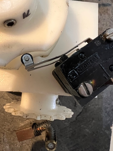

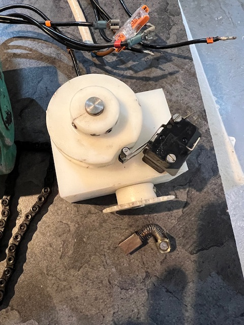

Je reviens avec quelques précisions suite à vos conseils.
Ci-joint deux nouvelles photos montrant une partie du moteur ainsi que l’un des deux charbons (balais), que j’ai pu extraire.
Il semble en bon état visuellement, et l’autre est similaire.
On voit également une des cames en plastique et le microrupteur (fin de course) qui y est accolé.
J’aurais quelques questions supplémentaires :
• Ce type de balai vous semble-t-il encore fonctionnel ou à remplacer ? (dimensions à vérifier ?)
• Savez-vous où je pourrais me procurer exactement ce modèle de balai, ou au moins un équivalent compatible ?
• Concernant le microrupteur visible sur les photos : est-il possible de le tester simplement (multimètre, alimentation manuelle) ? Et peut-on en trouver un de rechange facilement ?
• Est-ce bien cette pièce (la came + switch) qui pourrait empêcher l’ouverture du volet si mal positionnée ou défectueuse ?
Merci encore pour votre aide précieuse, c’est grâce à vos réponses que j’avance petit à petit dans le diagnostic !
franck9276 a écrit:Bonsoir,
Oui, pas de problème , il fait plus de 6mm de long.
Avec les dimensions, c'est possible LxlxH , mais pour l'instant pas nécessaire
• Concernant le micro rupteur visible sur les photos : est-il possible de le tester simplement (multimètre, alimentation manuelle) ?
On peut le tester au multimètre, fonction ohmmètre, entre les deux bornes du micro rupteur.  En basculant le levier.   Dans une position, la valeur ohmique est proche de 0, dans l'autre position valeur infinie.
En principe oui avec la référence, la marque est visible : crouzet, la référence semble effacée, mais peut être est telle lisible sur l'autre switch
Ce peut être une des causes, mais bien d'autres aussi
