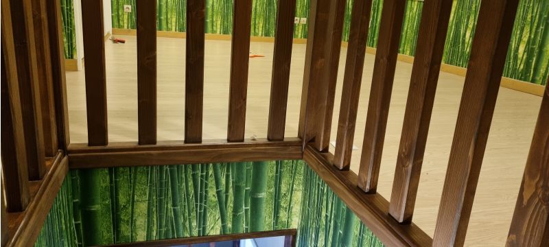

Voilà, nous achetons une maison où la suite parentale se situera dans les combles.
Les chambres des enfants se trouvent juste en dessous de cette chambre parentale.
La problématique est la suivante : nous souhaiterions pouvoir isoler cette chambre des bruits provenant des chambres des enfants (pleurs, cris...) qui sont juste en dessous. Non, je ne suis pas une mauvaise mère hein 😄, c’est simplement pour qu’un des deux parents (dont l’un est très sensible au bruit) puisse se reposer la nuit ou le matin pendant que l’autre s’en occupe :p
Les murs et les sous-pentes des combles sont déjà isolés thermiquement au moment de l’achat. Je ne compte pas rajouter une couche de placo phonique, puisque de la laine minérale et du BA13 sont déjà en place.
Actuellement, il n’y a pas de porte ni de cloison qui sépare les deux niveaux.
Nous allons donc ajouter une cloison (double couche de placo phonique avec 45 mm de laine minérale + une porte phonique) en haut de l’escalier qui mène à la chambre, afin que le bruit ne passe pas par la cage d’escalier. Ça, c’est acté.
Mais, et c’est là que j’aurais besoin de conseils,  j’aimerais également faire quelque chose pour le sol.
Nous allons poser un parquet mais, tant qu’à faire, peut-être poser aussi un isolant phonique. La chambre étant directement au-dessus des chambres des enfants, le sol sera certainement l’endroit le plus sensible.
Qu’est-il possible de poser d’efficace contre les bruit aérien venant du dessous dans ce cas pour le sol ?
J’imagine que le mieux serait d’isoler les plafonds des chambres des enfants, mais cela me semble compliqué (une partie est en sous-pente, etc.).
Avez-vous déjà effectué ce type de travaux d'isolation d'un sol ? Quels matériaux sont efficaces ?

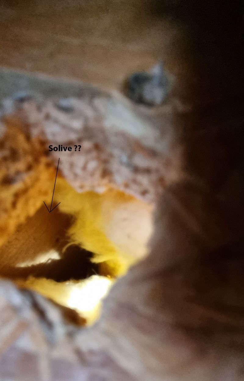

Du coup, j’ai enfin la composition du sol.
En fait, les combles ont été isolés à la construction avec de la laine de verre, sur environ 30 cm, mais cela date de 1979. Le précédent propriétaire a ensuite posé par-dessus une ossature bois, un genre de film aluminium, puis des panneaux OSB.
Je suis assez frustrée, car toutes les cloisons ont été montées ensuite directement sur ces panneaux OSB.
Je n’ai donc pas accès aux 30 cm de laine minérale d’origine, qui ont plus de 50 ans… Pour y accéder (et éventuellement la remplacer), il faudrait découper les panneaux OSB tout autour de la pièce.
Pensez-vous qu’après tout ce temps, cette laine soit encore efficace ?
Je joins une photo pour mieux visualiser la situation.
<Pensez-vous qu'après tout ce temps, cette laine soit encore efficace ? >
même si il y a eu un léger tassement, la dégradation acoustique, reste minime;
les objections que l'on peut formuler seraient :
- la laine doit être placée entre solives donc discontinue
- comme vous le faite remarquer dommage de ne pas avoir mis une bande de désolidarisation sous les cloisons
(genre 72/48 je pense)

Du coup j'ai tenté de voir sous les panneau OSB aujourdh'ui et impossible de les soulevé une fois dévissé. Ils doivent être collé. Il y avait un trou pour une prise dans le planché (qui sera remplacé par une prise phonique).
En regardant de dans j'ai vu que la laine était en bonne état. c'est déjà ca . il y avait quelque centimèrtre d'espace entre la laine de verre et les panneau de bois mais pas plus.
Par contre pour les solives on ne peut que supposé. J'ai cru en voir une en effet qui allait jusqu'en haut mais pas sur...
Du coup si je comprend bien, le résultat sera surtout imprévisible c'est cela ? Mais étant donné que le montage est celui conseillé par la marque et soit disant testé en laboratoire (meme si je comprend au fil des discution de forum que c'est a prendre avec du recul et un contexte) est ce si méconnue que ca ?
Bref, je me demande toujours quoi faire x) mais je note qu'il vaut mieux plus de laine.

J'attends que la rambarde de l'escalier soit enlever pour essayer de voir de quoi et comment est composer le sol actuel. Ça donnera aussi des indications.
