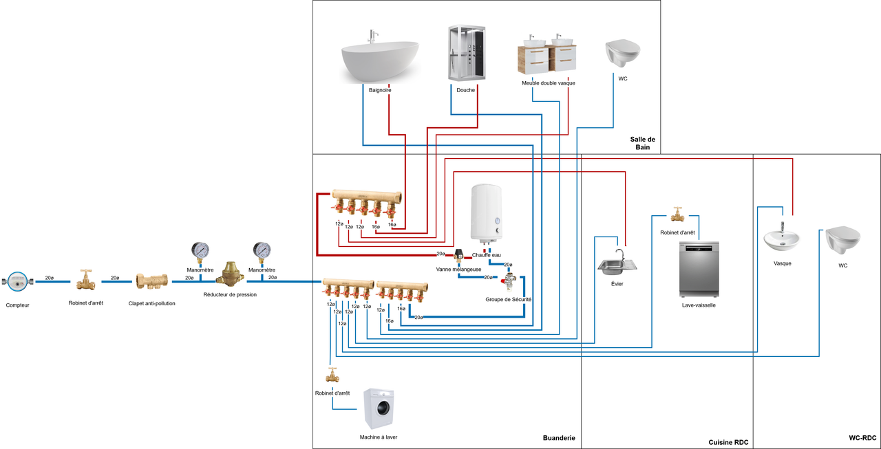

Je suis en train de refaire toute l'installation de plomberie de ma maison après le compteur.
Mon projet inclut WC, une buanderie, une cuisine, ainsi qu'une salle de bain à l'étage.
Pour information, tout est vraiment à proximité, la buanderie est juste en dessous de la salle de bain, et la longueur de PER ne dépassera pas 5 mètres environ.
Je souhaite faire vérifier mon schéma de plomberie pour m'assurer que tout est bien dimensionné et conforme.
Vos retours seraient très appréciés !
url de l'image au cas ou : https://i.postimg.cc/SSzHLdK5/plomberie.png
Dept : Loire
C'est du per, c'est pas chère. Fait un départ par éléments sur tes collecteurs. Je vois des piquages douche/bain et lavabo/wc X2. Et le jour où il y en a un qui casse, tu peux le changer. Vanne mélangeuse sortie ballon à ajouter (encore plus justifiée en per)
Pour le groupe de sécu, alimente le en bout de collecteur (3/4"). Mon avis perso est que du 16 est suffisant pour douche/bain. Le 20 est trop contraignant et je ne suis même pas sûr que tu va trouver des platines. et pour moi, le 12 est suffisant pour les wc/lavabo/évier/ machine à laver. Mais ce n'est que mon avis

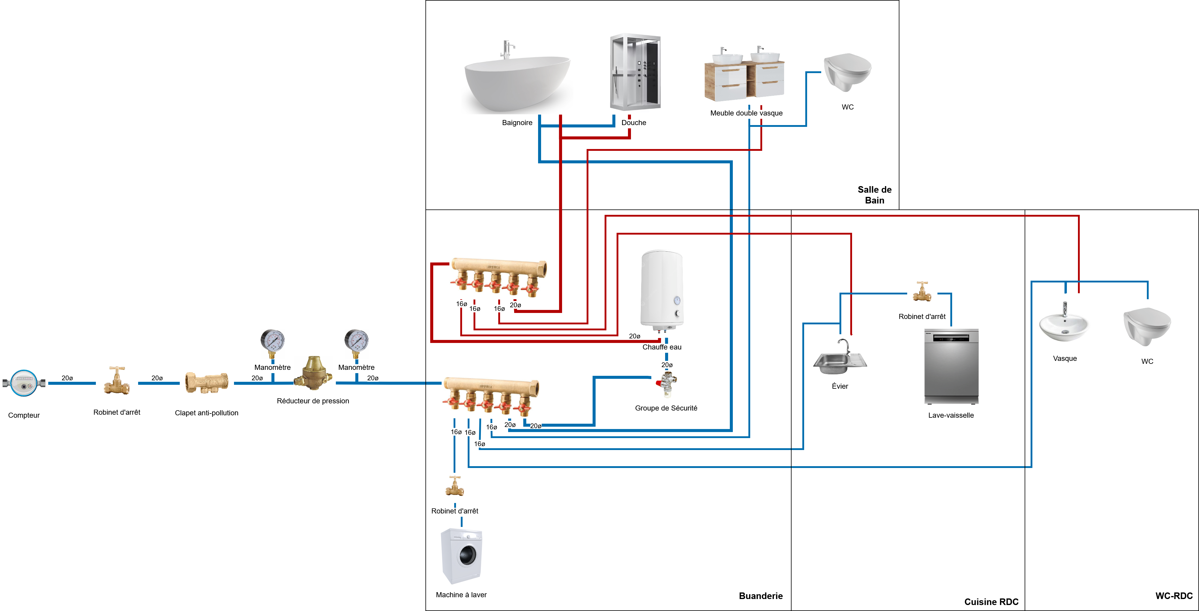

Merci pour ton retour.
J'ai mis à jour mon schéma en suivant tes recommandations, mais j'avoue ne pas bien comprendre la partie concernant le groupe de sécurité et le bout de collecteur en 3/4 .
- Ajout de la Vanne mélangeuse
- Passage en 16mm pour la douche et la baignoire
- Passage en 12mm sur le reste des équipements
Lien du nouveau schéma
https://i.postimg.cc/BvY6Pnsk/plomberi.png
Dept : Loire
En général les collecteurs sont en 3/4" (20/27) aux extrémités et 1/2" (15/21) en distribution. Sur ton schéma, tu alimente ton collecteur eau chaude par l'extrémité du collecteur mais pas pour l'alimentation du ballon. Ça te permettrait d'avoir un meilleur débit
Meuble double vasque, tu devrais doubler les tubes per vu que tu as 2 robinetterie. Si il y'a un problème sur la tuyauterie où le robinet, tu pourras l'isoler et utiliser le second

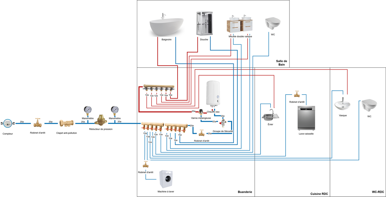

Merci, c'est à jour 💪.
Lien de la version3 :
https://i.postimg.cc/Qx686cXF/plomberie.png
Dept : Loire
Pour le lave vaisselle qui est souvent collé à l'évier, on utilise des combinés de piquage 3/8"-sortie 3/4". A toi de voir. Une ligne direct c'est bien aussi
Pour les raccords, tu vas utiliser quoi? Glissement ou sertissage pas à compression. Pour le per prend du gainé NF ou validé par CSTB.
Pas de robinet extérieur ?
