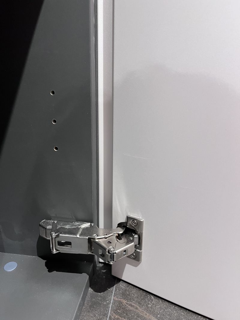

J’ai fait installer une cuisine mais j’ai un problème avec l’installation de la tablette coulissante.
J’avais demandé à mon cuisiniste une tablette coulissante au niveau du plan de travail.
Le problème qui se pose aujourd’hui c’est que la glissière pour la tablette coulissante ne peut pas être installée au même niveau que la charnière de la porte. Donc mon cuisiniste me propose de poser cette glissière au dessus de la charnière. Ce qui fait donc monter la tablette coulissante de 10 centimètres au dessus du plan de travail.
Est ce que l’on pourrait envisager de déplacer la charnière de la porte, pour la placer au dessus de cette glissière ?
Merci pour vos réponses

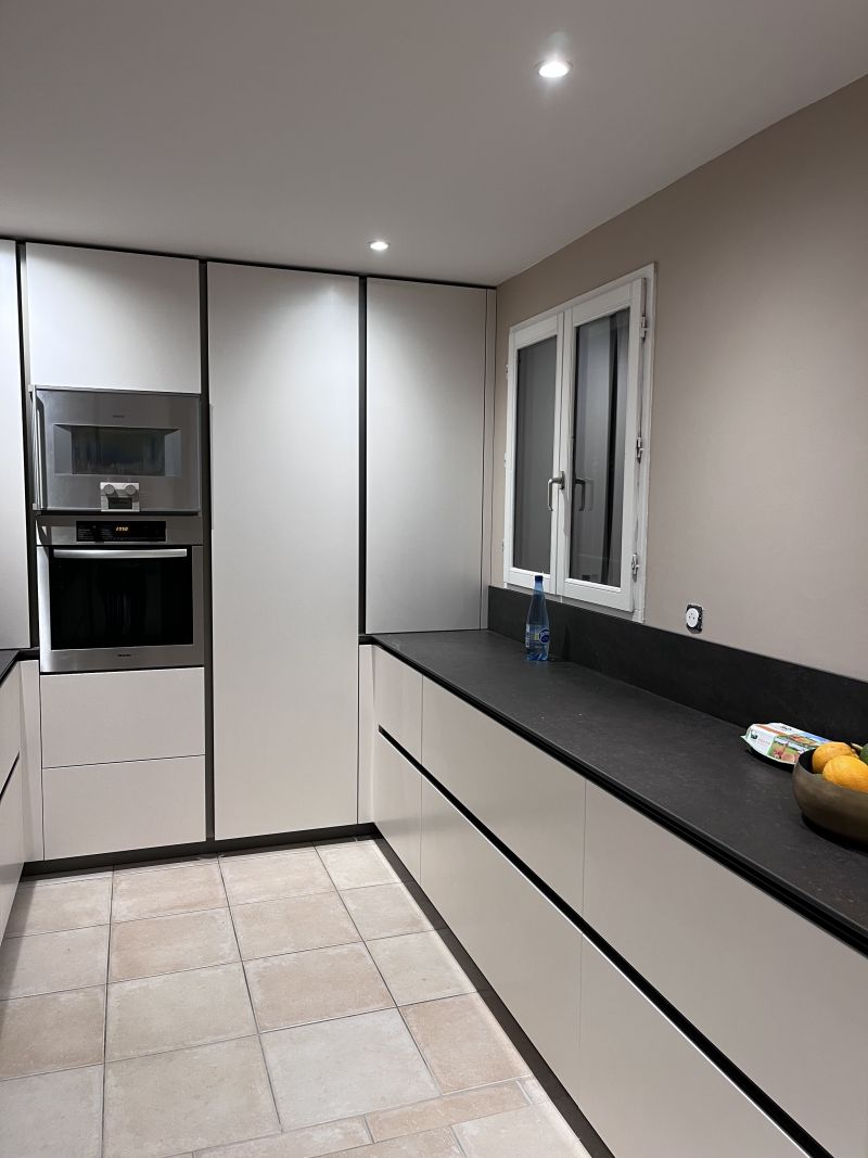

Je suis désolée, en effet, c'est certainement loin d'être clair ?.
Sur la photo, il y a un meuble avec une Porte à droite. Derrière cette porte, je souhaite installer une tablette coulissante, pour poser mon robot électroménager. Sauf qu'il y a collision entre la charnière de cette porte et la glissière de la tablette coulissante
Donc, soit on monte la glissière au dessus de la charnière, et donc la tablette ne sera plus au niveau du plan de travail.
Soit on déplace la charnière de la porte, on la monte donc, mais je me demande si ça peut « vriller » la porte dans le temps .
En espérant avoir été plus claire...

De quel meuble parlez vous sur la vue d'ensemble ?
Parce que la photo de détail on voit quoi ? le sol ou le plan de travail Crying

Calète a écrit:De quel meuble parlez vous sur la vue d'ensemble ?
Sur la vue d’ensemble, je parle du meuble à droite.
sur la photo de détail, on voit l’intérieur de ce meuble, avec le plan de travail.

Merci pour la clarification.
Pas de problème pour remonter la charnière.
De toute façon la tablette télescopique sera quelle que soit sa position en porte à faux.
Autant qu'elle soit à la bonne hauteur pour travailler.
Par contre la porte va obstruer en partie la fenêtre. Perte de lumière pour travailler.
Le filler permet de bien ouvrir la porte à 90 degrés pour que la tablette sorte sans problème.
Il faudra peut-être décaler une glissière.
Et sinon pourquoi ne pas mettre les glissières SOUS la tablette ?
En réduisant la largeur de la tablette pour échapper à la charnière.

J'avais peur que le fait de remonter la charnière du bas (ça fait donc que les charnières ne sont plus symétriques sur la porte), fasse vriller la porte dans le temps.
Dept : Ain
Alors gardez votre peur et ne modifiez pas la position de la charnière et installer la tablette coulissante au dessus.
Vous monterez sur un petit banc pour travailler avec votre robot.
Par contre je note que vous n'avez pas lu ma proposition de mettre les glissières de la tablette sous celle-ci pour pouvoir l'installer à la hauteur de la charnière.

Ce n'est pas possible parce que les glissières sont trop hautes pour pouvoir être mises sous la charnière
Dept : Ain
Il faut prendre des glissières destinées à être montées sous la tablette ou sous les tiroirs.
Ca existe.
Peut-être même que votre cuisiniste peut faire un simple échange sans rien vous facturer.

Oui, sauf qu'il faut que les glissières se bloquent pour que je puisse utiliser le robot sans que la tablette bouge, c'est pour ca qu'il est parti chez Blum.
Dept : Ain
Al06 a écrit:Oui, sauf qu'il faut que les glissières se bloquent pour que je puisse utiliser le robot sans que la tablette bouge, c'est pour ca qu'il est parti chez Blum.
Objection.
Ca c'est à votre cuisiniste de trouver dans les catalogues les bonnes charnières ou un dispositif de blocage. Il est payé pour ça.
Si vous ne voulez pas entendre les bons conseils et pour contrer votre peur irrationnelle de voir la porte vrillée montez la tablette en hauteur.
