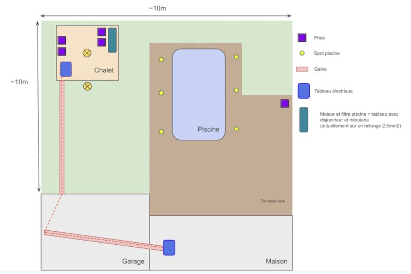

Je souhaite réaliser une installation électrique dans mon chalet de jardin et souhaite connaitre le/les diamètre(s) du/des câble(s) à "tirer" entre le tableau de la maison et celui du chalet (qui est à faire en même temps).
Les objectifs de cette installation :
- Avoir un tableau indépendant dans le chalet.
- Avoir 2 prises pour brancher le chargeur de batterie d'outils et brancher de temps en temps une perceuse par exemple ou la tondeuse électrique.
- Avoir 2 prises pour l'installation de la piscine (moteur / filtre et pompe à chaleur)
- Avoir un éclairage intérieur (pourrait être une prise avec interrupteur pour bandeau lumineux style led)
- Avoir un éclairage extérieur avec interrupteur connecté
- Pourvoir alimenter un ensemble de spot de piscine (avec interrupteur connecté depuis le chalet)
- Une prise extérieure (câble tiré depuis le chalet) pour brancher une lampe ou par exemple un karcher pour nettoyer la terrasse.

À l’œil sur ton schéma, la distance maison → garage → chalet semble faire environ 30 à 40 mètres (si tu as la distance exacte, je peux être plus précis).
Pour une installation en extérieur et de cette longueur, on limite généralement la chute de tension à 3%.

Il faut que vous validiez 3 paramètres :
- la puissance maxi dont vous avez besoin
- la longueur de la liaison
- la distance entre le disjoncteur EDF et le tableau principal de la maison.
