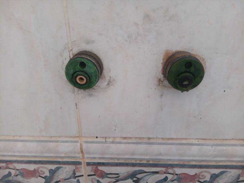

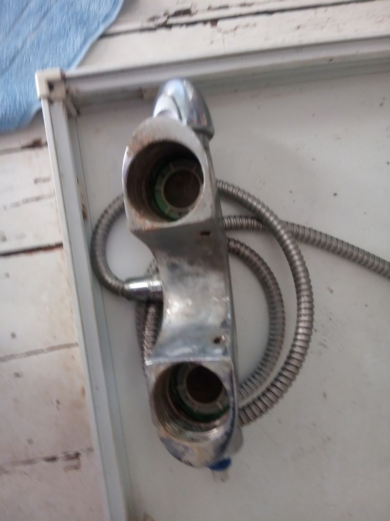

Bonjour, je suis un bricoleur certes peu expérimenté, mais d'habitude je me débrouille pas trop mal avec quelques tutos sur internet, mais là en démontant mon robinet de douche je suis tombé sur un type de fixation que je ne retrouve nulle part. Je vous mets 2 photo en pièce jointe pour mieux me faire comprendre :
Quelqu'un aurait-il déjà vu ça ? Comment se nomme un tel système ? Est-ce que je peux retrouver un robinet de douche compatible, ou est-ce qu'il vaut mieux changer de système de fixation ?

Je ne connais pas ce système, mais tu devrais pouvoir dévisser les parties au mur, avec une clé a griffe.
De : Conflans En Jarnisy (54)
Bonjour.
Même idée que w36xb2w mais voir si cette chose là n'est pas en 2 parties. Bloquer la partie rasant la faïence et essayant de dévisser la partie plus à l'extérieur. J'aperçois un espace entre les deux. Dans le temps, il n'y avait peut-être pas de plaques de maintien derrière.
Je pense que ca devait se positionner avec une clé a téton qui se prenait dans le trou de manière a permettre de fixer le robinet.

Effectivement j'ai réussi à démonter cette partie : j'ai retiré le petit joint apparent du petit trou, et derrière il y avait un orifice pour une clé à 6 pans. Et après ça il y avait bien un filetage classique pour robineterie !
Merci encore
