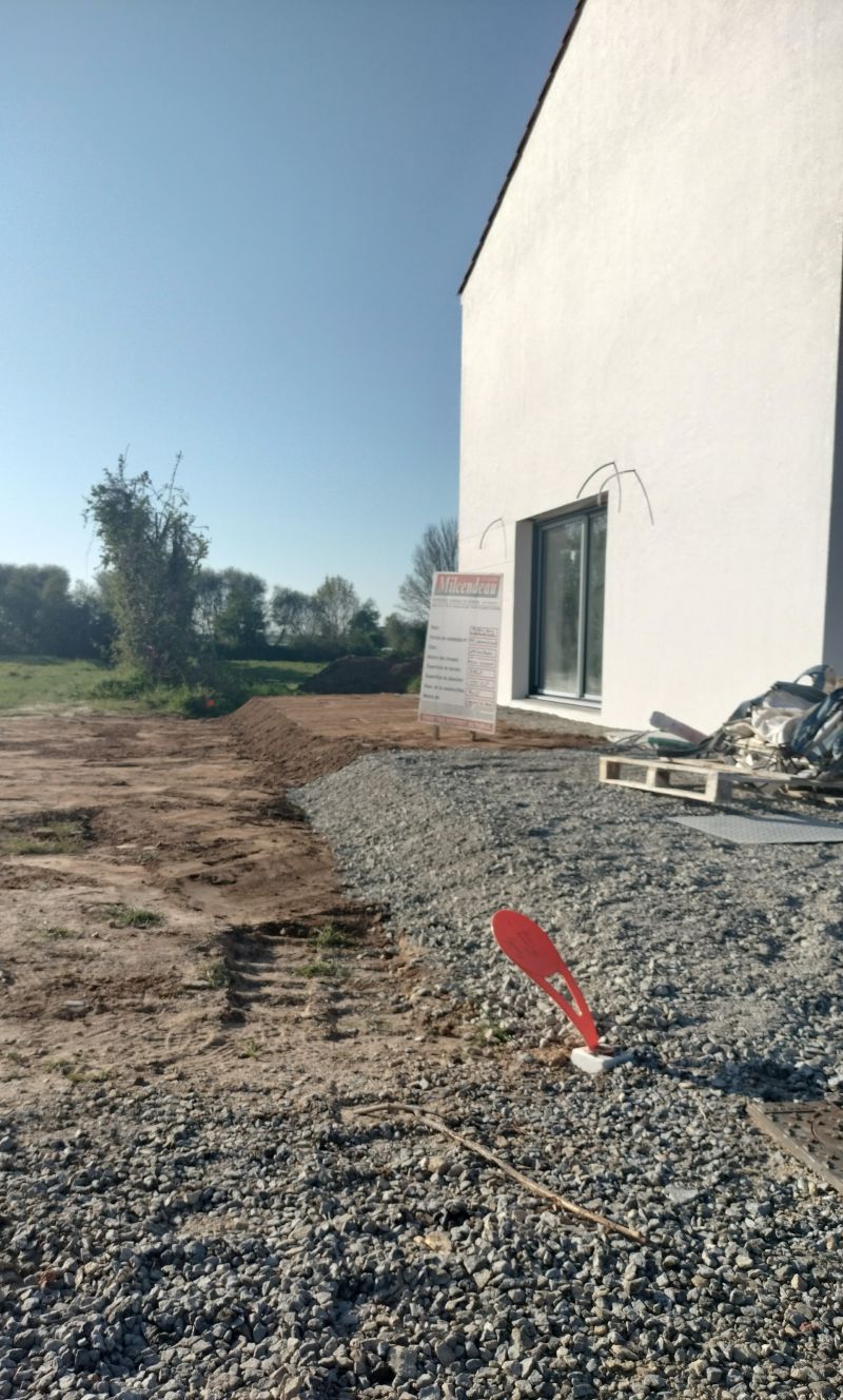

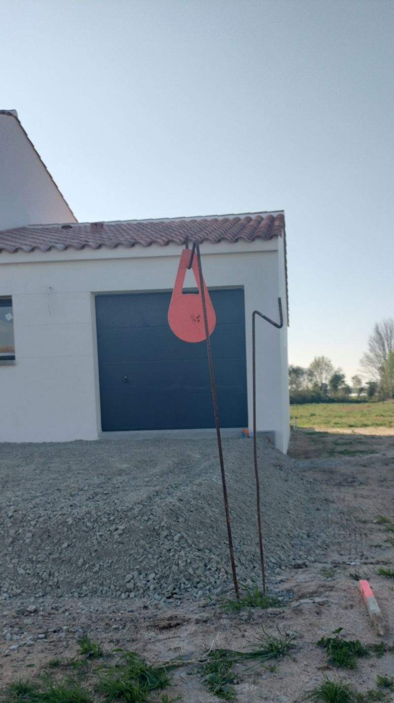

J'envisage une palissade bois pour clôturer une partie de mon terrain et faire office de cache vis a vis.
A ces endroits il y a une différence de niveau d'environ 40/50 cm, comme vous pouvez le voir sur les photos.
Sur la seconde  photo cela représente une zone parking de 7m50 x 5 m.
Sur la 1ere photo un espace de détente où il n'y aura rien de spécial.
Toutes ces zones seront remplacées en cailloux. Normalement pas de terres.

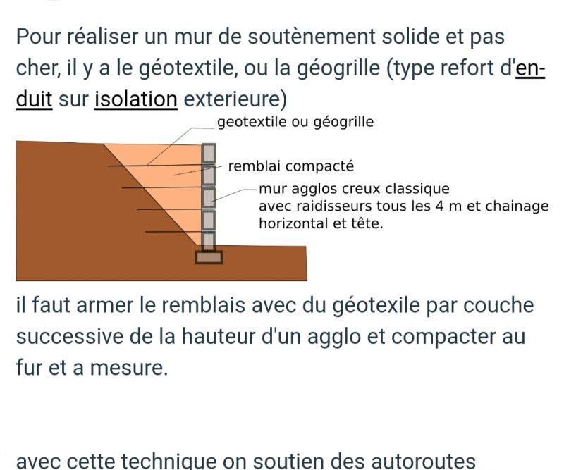

Ou des couches séparées par geotextile de cailloux compactés.
Comme suggéré l'écologie cation d'un membre.
[/url][url=https://files.forumconstruire.com/images/im/img-jpg-stor-67fd707317aaf989315.jpg]
Sinon en ne faisant qu'un enrochement, comment intégrer la palissade et sceller les poteaux ?!
Si il suffit de mettre du géotextile entre chaque couche de remblai et/ou gravats pour soutenir des ouvrages où passent des autoroutes, alors effectivement si un membre du forum l'avance, c'est qu'il a probablement raison W00tW00tW00t
Pour moi, ce plan d'un mur de soutènement d'une hauteur de 1m avec de simple parpaings creux et sans drainage me fait quelque peu sourire

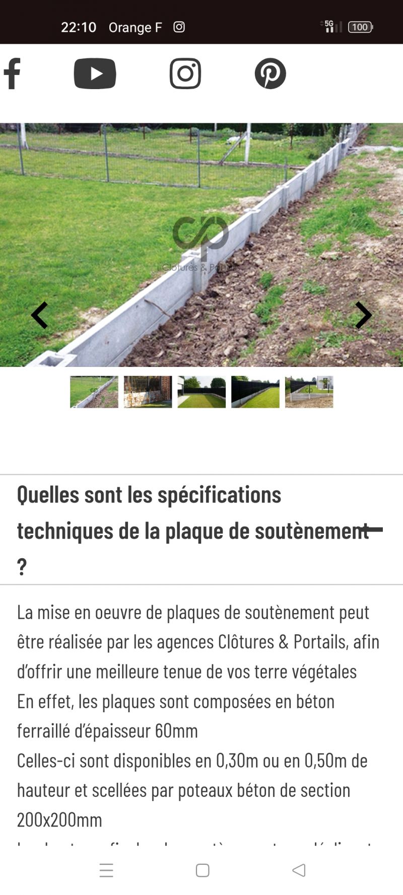

j'avais en tête les plaques de soubassement..., et en lisant la désignation de ta photo jointe, je comprends qu'il existe des plaques de soutènement !, je ne connaissais pas.
Donc effectivement cette solution pourrait te convenir puisque tu souhaites y adosser une palissade
https://cloturesetportails.fr/clotures/plaque-de-soutenement/
à mon avis, ça doit coûter une blinde !
je pense qu'il faudrait malgré tout y accoler un drain agricole et mettre du gros gravier concassé sur les 2/3 de la hauteur afin de bien drainer tes terres.

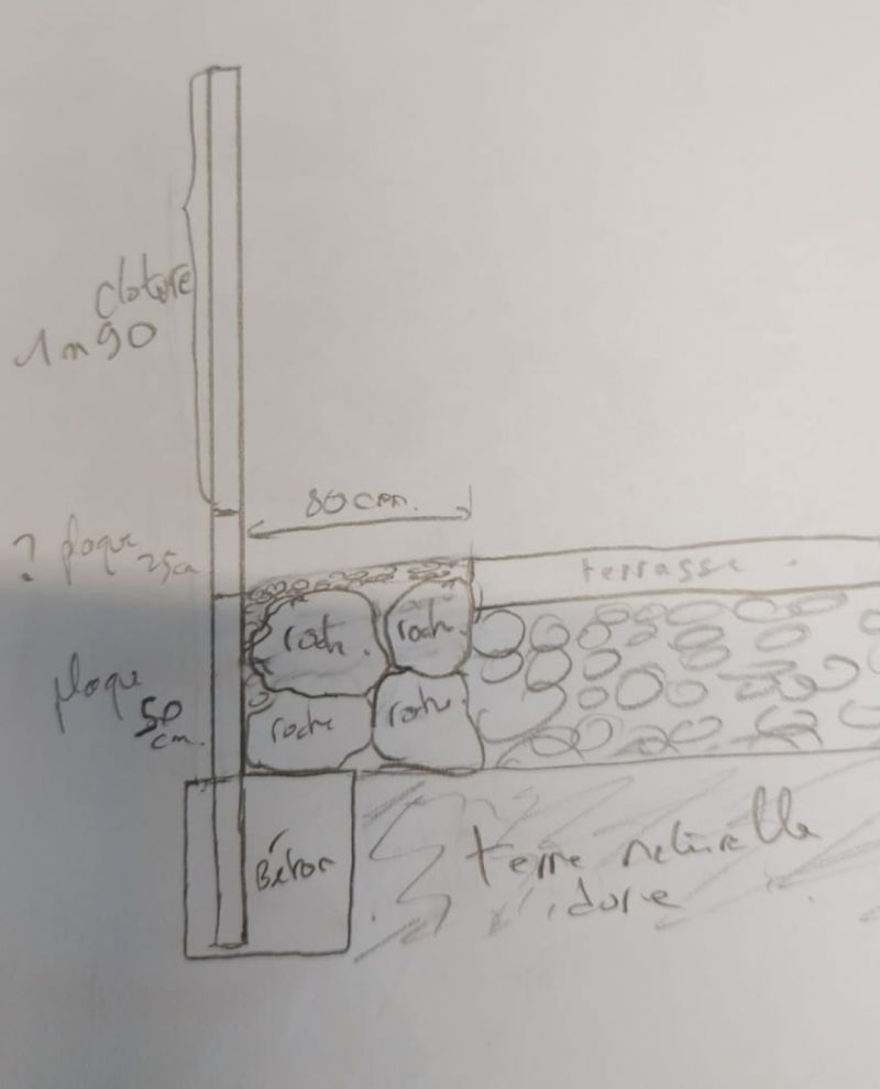

Je reviens sur mon sujet.
Toujours pas arrêtée ma solution alternative a un mur de soutènement.
Je comprends pas pourquoi des roches en guise de soutènement devant ma palissade ne conviendraient pas...
Bon nombre de personnes utilisent des riches comme soutènement et pour bien plus haut que mes 50cm à soutenir.
J'ai fait un schéma...
Ton croquis montre un enrochement posé sur fondation béton et terre ; pourquoi pas : c'est un soutènement en enrochements.
Donc pas besoin de plaque de soutènement hors de prix ; tu peux simplement mettre des plaques de soubassement, mais elles ne sont pas obligatoire, sinon pour retenir la petite hauteur de terre ou gravier que tu vas mettre en dessus des enrochements.
Sur ton croquis, les poteaux doivent être en limite, ainsi que ta clôture. Tu dois faire des fondations déportées. Elles ne doivent pas déborder sur le terrain voisin...
Tu fais ce que tu veux mais pour le garage, je comprends que les véhicules vont passer relativement proche des enrochements..., je sais pas trop si c'est la bonne solution sur le long terme !
Perso je coulerais un muret en béton...

Pour le côté parking.
Les roues des voitures n'atteindront pas les enrochements mais effectivement c'est peut être mieux de ce côté un muret . Mais c'est aussi en limite de propriété donc aussi avec fondations déportées.
Par contre il n'y a que 12cm entre le regard et la limite de propriété...pas suffisant pour l'être un parpaing :-(
