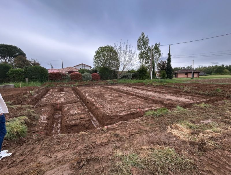

Bonjour à tous-tes,
Mon chantier a récemment démarré, sur terrain argileux moyen.
Préconisation G2AVP de puits d'environ 1,60m de profondeur par rapport au terrain naturel (à voir lors de leur création selon le type de sol à atteindre), lesquels sont creusés en fond de fouilles, elles-mêmes profondes de près 90 cm.
Mon conducteur de travaux me dit que le béton sera coulé demain après-midi (le terrassier finit le travail aujourd'hui normalement) et que tout sera coulé en même temps (puits + longrines).
Je ne sais pas si le terme de longrines est bon, il s'agit de remplir les fouilles en pleine masse.
En clair : tout ce qui est creusé va être rempli de béton en même temps.
Est-ce bien une solution de procéder ainsi ?
Je m'attendais à ce que les puits soient d'abord coulés. Puis ensuite les fouilles / longrines / autre terme.
Je précise que les fondations reposent uniquement sur les puits.
Les fouilles étant coulées dans un sol trop argileux.
Merci pour vos éclaircissements, je stresse un peu

J'ajoute une photo du terrain, datant d'hier soir, pour que vous compreniez bien la situation.
Restait les puits à creuser aujourd'hui.

Oui l'ensemble peut-être coulé en même temps
Dept : Eure Et Loir
la construction, elle est sur vide-sanitaire?
Si c'est le cas, j'aurais enlevé plus de terre, car un vide-sanitaire, plus il y a d'espace, mieux c'est pour passer toutes les conduites de fluides et s'il y a besoin d'intervenir ensuite.
Pour la coulée puits + longrines en même temps, aucun problème.

Effectivement il y a un vide sanitaire accessible, de 3 rangs d'agglos.
Le terrassier a procédé en 3 étapes :
- le décapage de terre végétale (qui correspond au niveau du sol du vide sanitaire)
- les tranchées
- les puits
La fondation qui va être coulée dans la "tranchée" doit monter jusqu'au niveau du décapage, ce qui le rendrait accessible sur toute sa hauteur. Du moins c'est comme cela que je l'imagine mais je vais quand même m'en assurer rapidement !
Je viens d'y passer, le terrassier a trouvé du galet dans les fonds de puits donc on est sur du bon sol.
J'y retourne ce soir pour un dernier check-up, au calme, avant le ferraillage et le béton demain.
Merci à vous !
