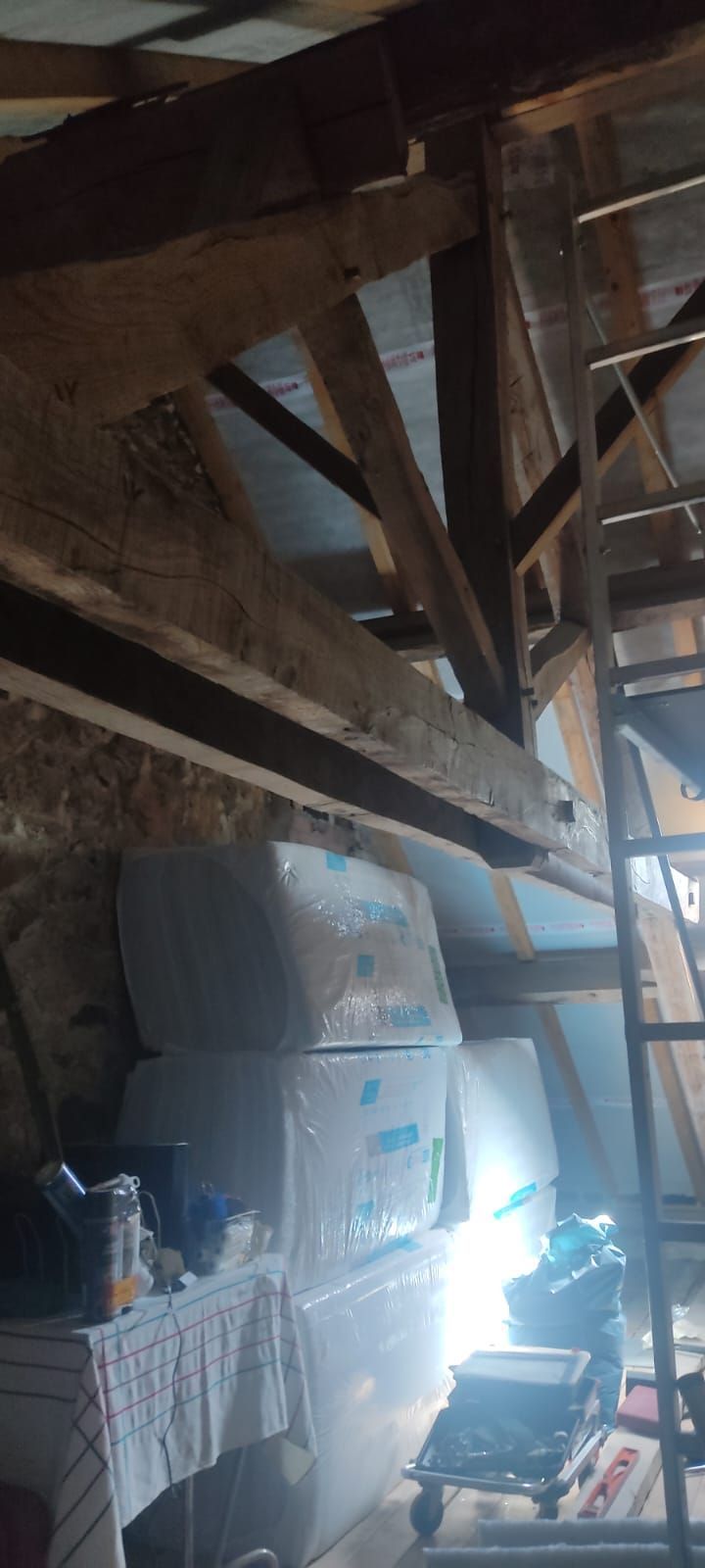

Nous sommes actuellement confrontés à un dilemme en relation avec un élément différent du tirant de charpente de toiture.
Nous devons surélever l'élément horizontal pour obtenir une hauteur libre minimale de 2,10 mètres.
Cette fois-ci, je ne peux pas partager un dessin technique pour le moment, mais peut-être que quelques photos maintenant pourraient aider à comprendre la situation et plus tard, je fournirai un dessin plus correct et plus détaillé.

Env. 20 message Haute Vienne
Merci de m'avoir faite cette remarque. Moi aussi je viens de me rendre compte que ce n'etait pas claire.
Je suis desolée. On voudrait savoir si on peut remonter de 20 cm minimum l'element horizontal que actuellement se trouve a 1.70 m du sol du grenier pour pouvoir avoir un passage comfortable. Et si c'est possible, comment le faire. Merci beaucoup.
Ici un meilleur graphic...
Dept : Haute Vienne
Possible oui sans problème.
Le plus simple pour prendre un minimum de risque vous achetez deux 8x23 que vous placez au dessus de l'entrait retroussé actuel et que vous boulonnez puis vous retirez l'ancien et c'est terminé
Fsbatietudes
On a conçu deux solutions possibles :
SOLUTION 1.
Est-il possible d'utiliser les trous existants pour éviter de trop percer les anciens éléments ?
SOLUTION 2 (notre solution préférée)
Peut-on inverser l'ordre de certains éléments pour gagner en hauteur, sachant qu'un nouvel élément de 23 cm de haut risque toujours d'empêcher un passage confortable ?
