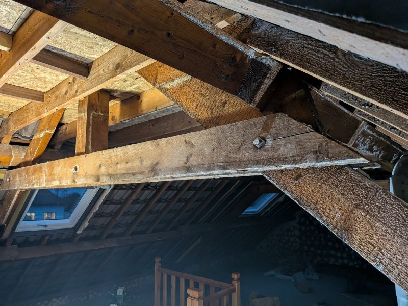

Je suis actuellement en train de rénover complètement mes combles.

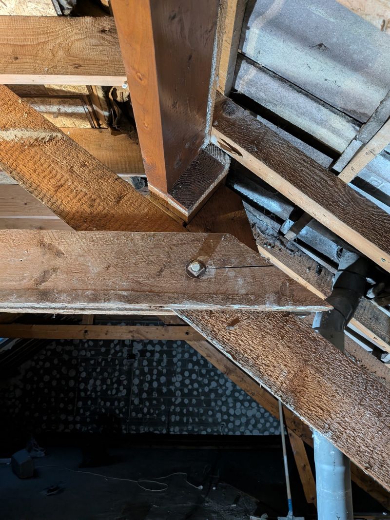

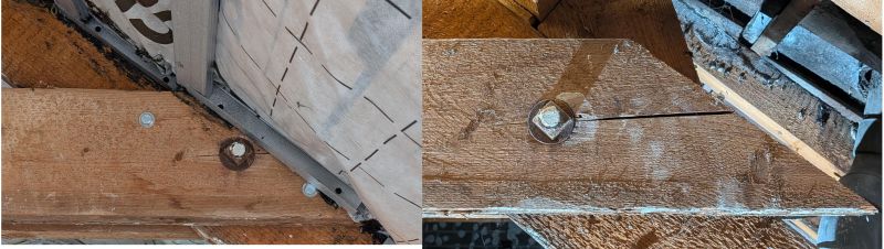

En retirant les plaques de plâtres fixées sur une des deux fermes, j'ai découvert une fissure sur l'entrait (je pense que c'est bon le terme) au niveau du point de fixation avec l'arbalétrier.
La charpente a plus de 50 ans et je pense que cette fissure ne date pas d'hier. Néanmoins comme je vais rajouter du poids sur la charpente j'aimerais, par sécurité, renforcer ce point faible.
De votre point de vue quelles solutions je peux mettre en œuvre (à part remplacer l'entrait ) pour renforcer sans trop fragiliser l'arbalétrier ?
je vous remercie d'avance pour votre aide éclairée.
Yannick
A part un connecteur plat je ne vois pas trop. En plus l'échantignole empêche de faire un cerclage en bout

la charpente est en bon état ; pour renforcer l'entrait ,je poserait deux boulon de même diamètre que celui existant , qui le maintien  sur l'arbalétrier

lecoq 44 a écrit:Bonjour
Merci pour vos retours.
J'y ai pensé mais j'ai peur de fragiliser l'arbalétrier en perçant deux trous M12.
Pour vous c'est négligeable ?

j'ai commencé  dans la charpente menuiserie en 1967 , il m'arrive encore d'en faire ; j'ai toujours mis 2 boulons d'assemblage

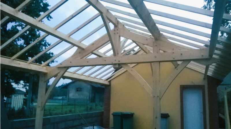

dernière réalisation , avec une association , à l'ancienne , sans boulon , c'est un lavoir

Moi je ne toucherai à rien. Le bois est un matériaux vivant. Juste surveiller en mettant un repère.

Finalement j'ai renforcé via deux tiges boulonnée de 8mm. Je l'ai fait il y a quelques semaines et à priori ça n'a pas bougé.
