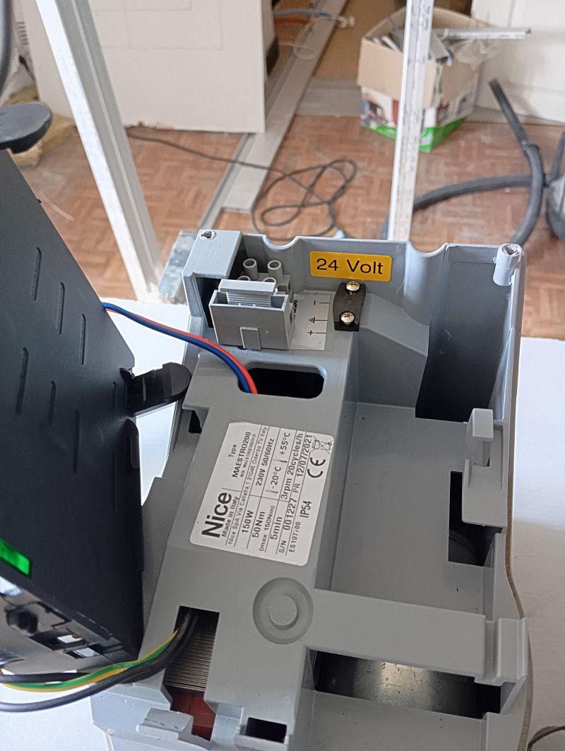

J'espère que quelqu'un va pouvoir m'aider !
j'ai un soucis pour le branchement  du moteur principale Nice Maesro 200
il y a bien un domino blanc sous le cache avec les symboles + terre et -
et une étiquette ou il est inscrit 24 volts est ce bien la que je doit connecter mon cable d'arrivé en 220 volt ?
Merci de votre retour

Je bug alors si le 220 ne ce branche pas la il se branche Ou ...
dans la documentation c'est pas clair ou c'est moi qui comprends rien.

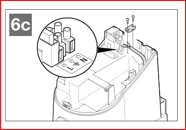

Là où c'est surtout la photo
Il n'y a pas de + ou de - mais L et N

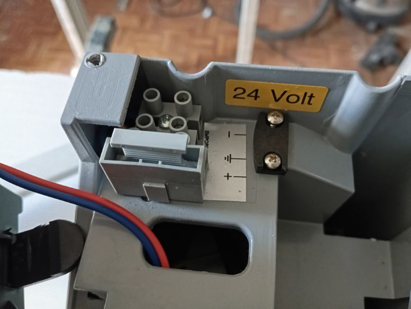

Regardez sur la photo il y a bien + terre et -

Il y a bien + terre et -
mais il n'y a que deux bornes
bizarre cette histoire

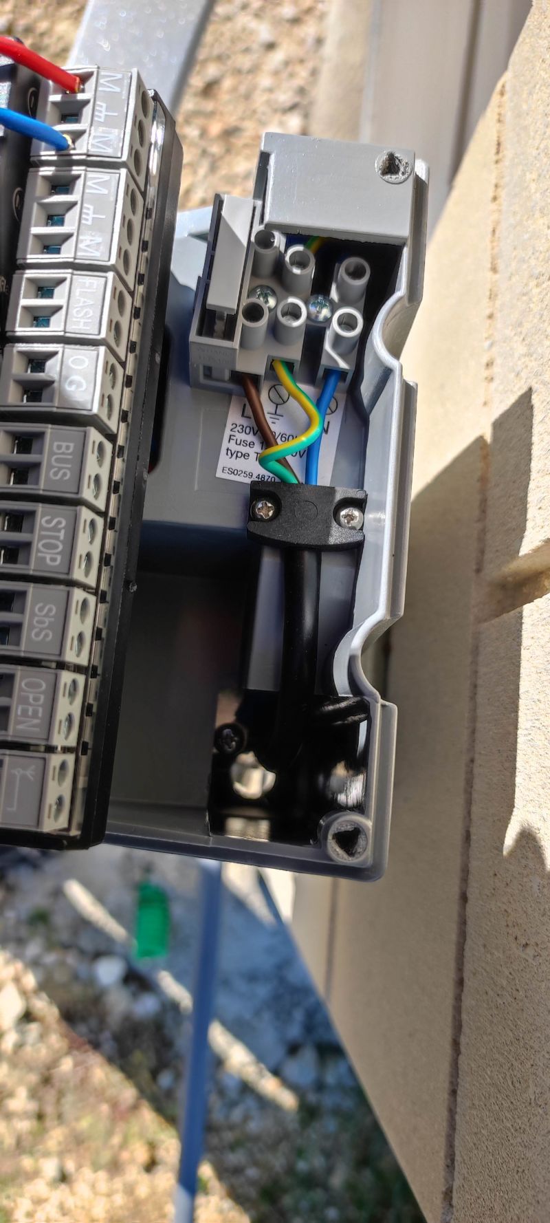

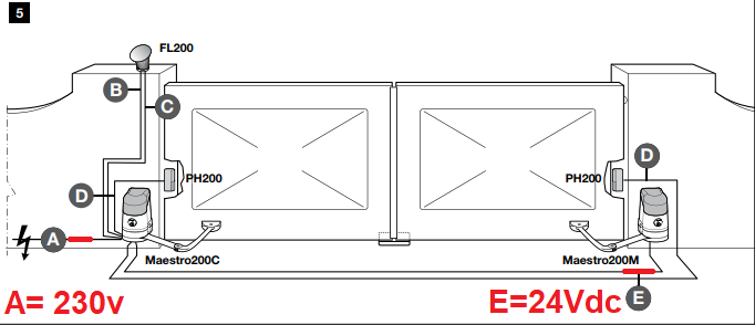

Normalement vous avez deux blocs moteurs le 200C et le 200M
Le 200C contient la carte électronique et est alimenté en 230 v à partir d'un bornier L et N
Le 200M est alimenté en 24Vdc depuis le 200C (bornier + M - )

hexamatic a écrit:Bonsoir,

oui, mais sur cette photo on voit 24V mais pas la terre, mais la logique de commande est là
Dept : Manche
Une photo d'un MAESTRO 200 mise la semaine dernière. Il est vrai que c'est ressemblant mise à part l'étiquetage. 24v au lieu de 230v. Effectivement Il y aurait  un problème.
Et le deuxième moteur, comment se présente t-il ?

Avec ta photo hexamatic cela permet de deviner le troisième domino

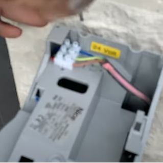

Oui, j'ai recupéré un extrait d'une vidéo qui montre le domino du moteur (côté alimenté en 24v), et c'est différent aussi.
Actuellement en ligne !
Ben oui hexamatic il n'y a pas de fusible
donc, erreur d'étiquetage?
Dept : Manche
Sans doute, mais c'est risqué d'y mettre le 230v. Mieux vaut contacter NICE pour ce problème.
