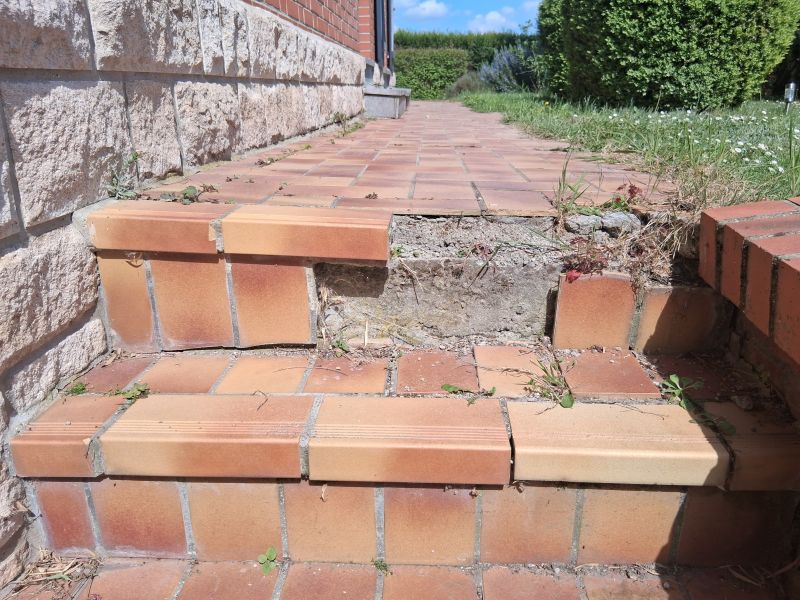

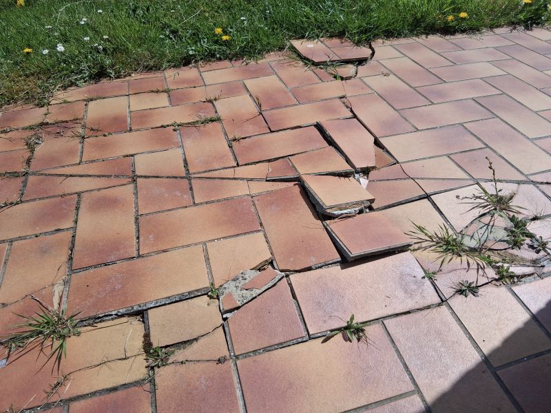

Auriez-vous des idées pour réparer notre terrasse à bas coût et que ça tienne dans le temps svp ?
Pas grave si ça n'est pas très esthétique, le tout c'est qu'on puisse marcher dessus.
Il y a par exemple :

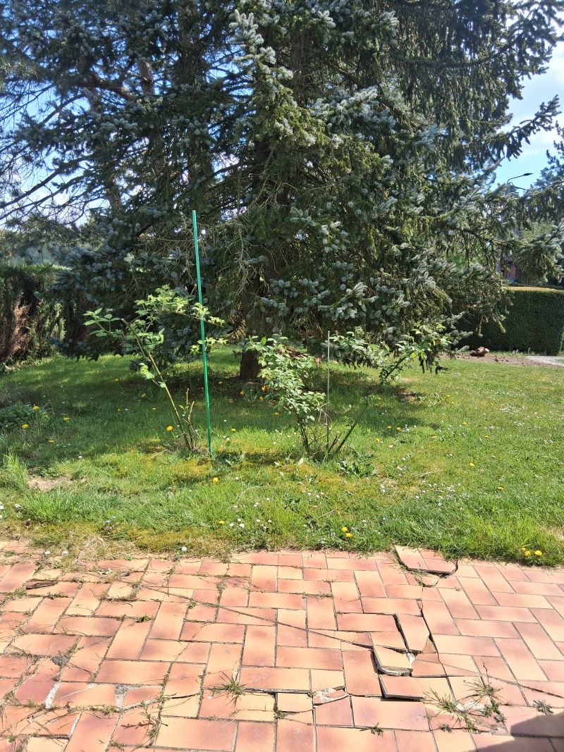

* des carreaux soulevés sans doute par une racine d'arbre
* quelques marches cassées

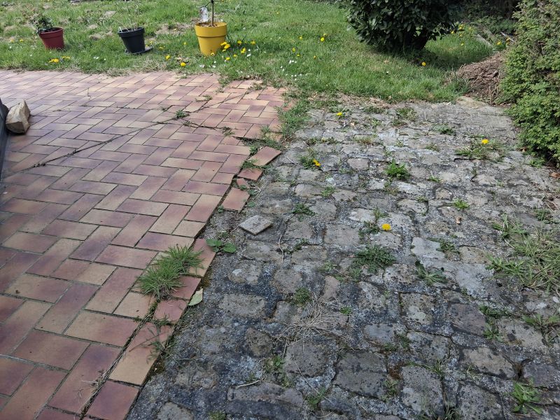

* la jonction pierre/carrelage qui se soulève
Merci d'avance pour vos retours.

comment dire .... il y a rien à réparer, à ce stade faut tout virer pour faire une rénovation correcte

Bonsoir, moi je me disais qu'on pourrait enlever ici et là les parties cassées, et par exemple faire couler du "béton" ou quelque chose dans le genre pour raccrocher à l'existant et tenir de façon pérenne au sol. Un genre de ragréage auto-nivelant à hauteur du carrelage existant pas abîmé qu'on garderait. Qu'est-ce qui pourrait tenir au sol et s'accrocher à l'existant ? Du macadam ?

Je confirme les avis précédents, trop dégradé pour être réparé, il faut casser et évacuer les déchets puis recommencer à zéro

Si ça n'est pas esthétique ça n'est pas grave, tout refaire ça coûterait beaucoup plus cher en matériau + temps + énergie, si on peut éviter ça serait bien. Moi je souhaiterais casser seulement les zones abîmées et couler/poser quelque chose qui tienne et qui se raccroche à l'existant.

à part tout casser, je vois pas !
sinon tu fais sauter le carrelage, tu appliques une couche de petits graviers concassés et tu y poses des dalles.

Merci, ça a l'air pas mal mais ça ne me convainc pas trop ; j'ai aussi repéré ça (vidéo ci-dessous) "sol en béton désactivé", à votre avis il faut prévoir d'enlever du carrelage sur quelle surface minimum pour qu'en mettant du béton lavé à la place des carreaux cassés ça adhère au sol et à l'existant ?
Le béton désactivé n est pas spécialement bon marche et demande quand même à tout casser pour refaire.
Il en faut environ dix centimètres d épaisseur minimum et il faut coffrer les cotes pour pouvoir couler
Et le mettre en sur épaisseur sur une surface dégradée n est pas une bonne idée ça ne tiendra pas non plus.
