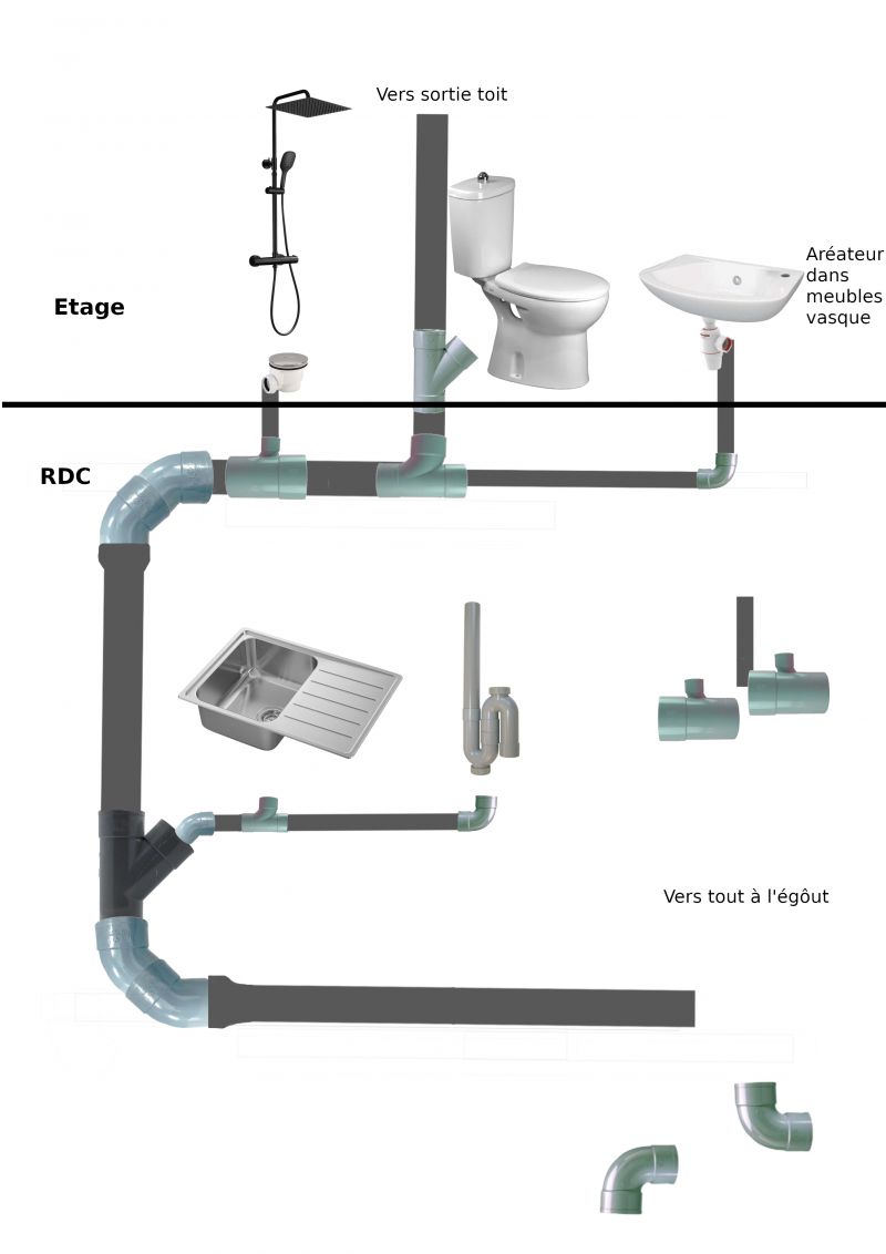

Je suis en train de réaliser le schéma de plomberie dans le cadre de la rénovation d'une dépendance attenante à à notre maison. Le bâtiment comprend deux niveaux de 28 m² chacun.
Au rez-de-chaussée, il y aura la cuisine ainsi qu’un lave-linge, et à l’étage, une salle de bain avec WC (les WC sont intégrés à la salle de bain).
Je suis totalement débutant en plomberie, mais j’ai fait de mon mieux pour proposer un schéma viable, en essayant de respecter les principes de ventilation et de bonnes pratiques afin d’éviter les problèmes d’odeurs ou de bruits (type "glouglou").
Vous trouverez ci-dessous mon schéma. Il n’est pas forcément parfaitement fidèle au niveau des types de raccords représentés j’ai fait avec ce que j’ai trouvé mais mon objectif était surtout de valider le principe général.
Je serais très reconnaissant si quelqu’un de plus expérimenté pouvait me dire si, sur le fond, mon installation tient la route.
Merci d’avance pour votre aide !
Dept : Saone Et Loire
Pas de coudes 87.30 mais des 45?. Aérateur meuble vasque pas forcément utile vu que tu as une ventilation de chute. Je suis plus té culotte (Y) 45+ 45 mf pour encore plus faciliter l'évacuation

Merci pour votre retour ! je vais modifier cela sur le schéma, ça me semble cohérent également

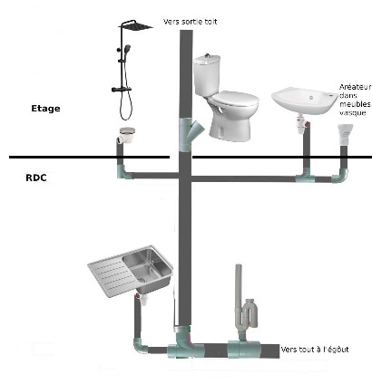

suggestion pour réduire longueurs et  coudes :
possibilité évac lave-linge coté évier.

En bas de la chute j'aurais mis culotte 45 + 45mf, evac évier 2*45, douche 2*45, aérateur menbrane lavabo pas utile (risque léger d'odeur)

***** a écrit:Bonjour,
Merci beaucoup pour ce travail, cependant j'ai mis des coudes car je souhaite faire passer la chute dans un angle caissonner, si je descends tout droit ( ce qui est mieux c'est vrai ) je suis sur un murs de la cuisine...

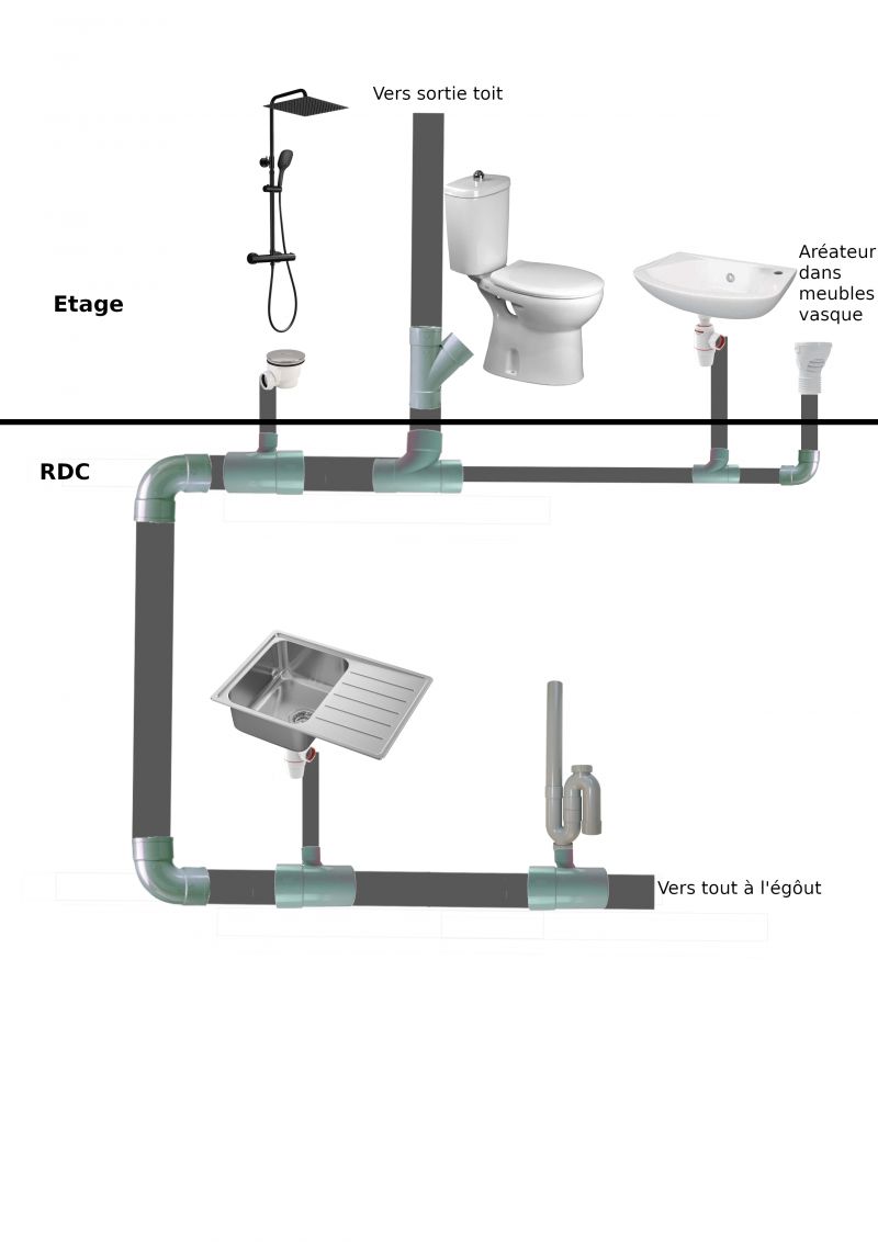

J'ai refait le schéma avec les infos de de Deudy, j'espère que c'est mieux ! au niveau des emboîtement des tuyaux faut-il que l'évacuation principale se fasse toujours par emboîtement pour la chute, c'est à dire mâle femelle tout le long ?  au lieu de 2x45° j'ai vu aussi qu'il y avait des coudes 90 grand rayon, c'est ok aussi ?
Non, pas obligé mâle/femelle. 90 grand rayon, honnêtement je ne sais pas. Je n'en ai pas avec mes fournisseurs

Du coup, dans l'idée c'est ok pour le schéma par rapport au 1er ?

Yam71 a écrit:je souhaite faire passer la chute dans un angle caissonner..
envisager 1 accès dans les caissons d'angle...
