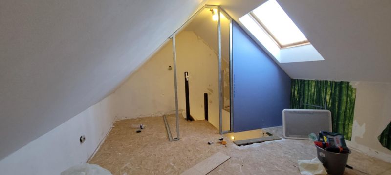

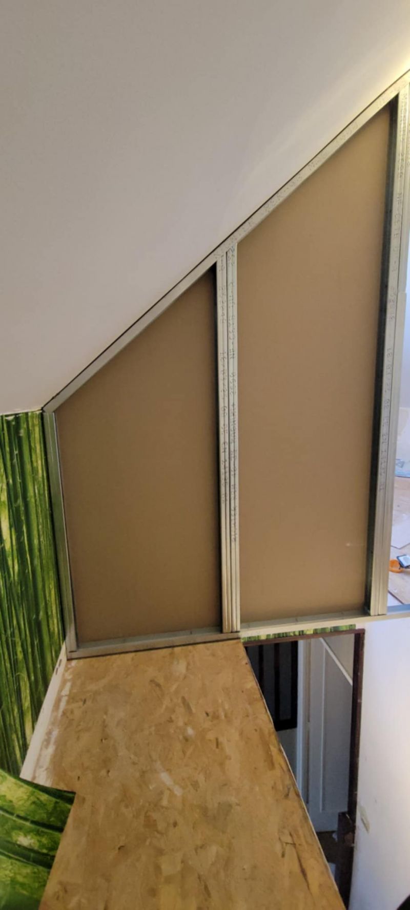

Voilà, nous venons d'acheter une maison et faisons pas mal de travaux, dont une cloison "phonique" dans les combles. Elle passe au-dessus d’un escalier, et le plaquiste devait recréer un petit bout de plancher.
Sauf que je suis passée à la maison ce soir, et je vois ça...
Bon, déjà, elle n’est pas du tout positionnée comme nous l’avions demandé pour la partie gauche, mais bref.
Elle a été fixée avant de refaire le sol...
Je ne suis pas du tout connaisseuse du métier, donc peut-être que cela me semble étrange simplement parce que je n’y connais rien, mais n’est-ce pas très étonnant de procéder dans ce sens ?
Au téléphone, il explique que c’est parce que le placo côté escalier ira jusqu’en bas, et qu’il compte faire un “L” en dessous, qui sera rempli de laine de roche, puis que les poutres seront mises ensuite…
Mais je ne sais pas, cela me semble étrange et contre-intuitif.
Qu’en pensez-vous ?
Merci d’avance pour vos réponses.

Alors pour la cloison de gauche il va reprendre comme nous avions dit.
Pour le reste nous n'avions pas aborder si la cloison devait etre faite avant ou après le sol Oo.
Pour lui, lorsque je lui ai dit que je trouvais cela etrange. Il ma répondu que c'etait la même chose qu'il fasse le sol maintenant en passant par dessous et le fixant a fleur de rail, que s'il avait d'abord fait le sol.
Je n'ai pas su quoi lui dire. Cela semblait sensé.
C'est pour cela que je viens demandé des eclairage.
Est ce pareil ?
