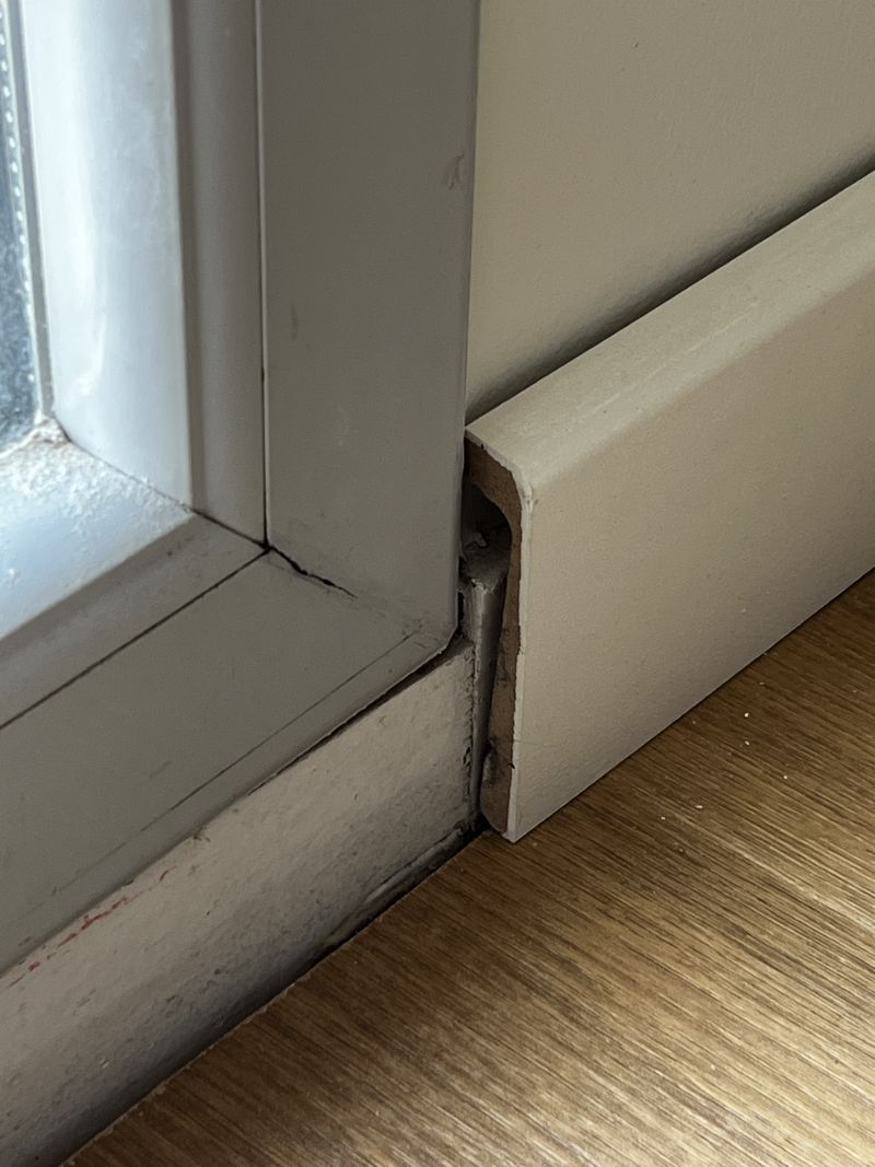

On m’a conseillé en début de rénovation d’utiliser des surplinthes pour les pièces où on a posé du parquet par dessus le carrelage existant.
Aujourd’hui je rencontre une difficulté : les passages sous les baies vitrées (photo). Le PVC des baies vitrées étant plus bas que la plinthe existante et aussi plus épais, la surplinthe de rénovation ne peut pas « envelopper » ou passer par dessus la plinthe.
J'ai réfléchi à découper une plinthe normale et la coller contre l’ancienne plinthe, mais elle aurait une épaisseur différente de la surplinthe collée au mur donc on verrait la différence. Par ailleurs on voit aussi le côté de la surplinthe, et faire un sabot alors qu’on est pas en bout de plinthe puisque ça continue sur la fenêtre, ça ferait très bizarre. Et les sabots sur les surplinthes ça veut dire faire une découpe très fine car il ne suffit pas de faire un angle à 45° de part et d’autre, il faut découper le sabot sur la hauteur et l’épaisseur de la plinthe existante.
Comment cacher ça ? Avec du mastic ? Si oui comment l’appliquer pour un bon rendu ?
Je suis preneur de toute idée et tout conseil 🙂
Merci de votre aide

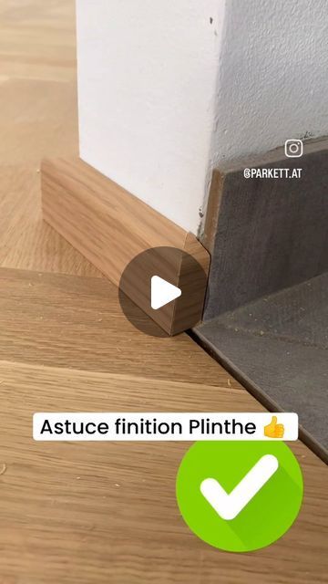

Dans un 1° temps, je ferais comme pour un angle sortant classique avec des découpes à 45° (voir photo ci-dessous).
Puis je couperai une surplinthe dans sa hauteur pour la faire passer sous la baie vitrée.

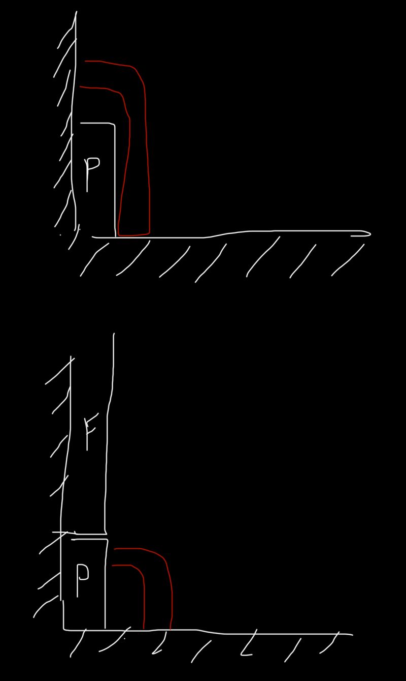

Merci beaucoup pour votre astuce. Je pense en effet pouvoir faire un sabot comme sur votre image, à condition de découper en partie la plinthe du dessous car sinon le sabot de la surplinthe à 45° ne pourra pas se coller contre le mur, il serait décollé à cause de la plinthe.
Pour le dessous de la fenêtre je vois un souci, c’est que si je colle une surplinthe même découpée sur la hauteur, elle sera décalée par rapport à celle du mur en profondeur, ça va se voir beaucoup. (Schéma ci-dessous)

Il suffit de retirer qques mm à la plinthe installée sous la baie pour faire passer la surplinthe, un multitool serait efficace pour ce genre de travail.

C’est une bonne idée je pense ! Je n’y avais pas pensé, j’essaierai sûrement ça ! Merci beaucoup 🙂
