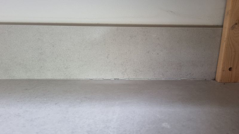

Nous avons emménagé dans notre nouvelle maison il y a (à peu près) 1 an et demie.
Quelques caractéristiques : maison sur vide sanitaire, avec plancher chauffant. La maison a été construire sur l'emplacement d'une ancienne piscine (remblayée, fondation sur gros béton).
Je constate la présence de fissures dans toute la maison (que ce soit au rdc ou à l'étage). Après avoir parcouru le forum, je comprends que cela peut être dû au PC ou à l'épaisseur des joints. Mais je m'étonne de voir cela également à l'étage où il n'y a pas de PC.
Alors avant de commencer de quelconques démarches, je préfère consulter le forum et voir si certains ont rencontré ce pb et voir comment cela s'est solutionné chez eux.

Bonjour, sur votre 1er photo, il n'y a pas de joint ! ( et ce travail n'est pas logique )  sur votre 2em photo, les joint, on était fait avec du produit à joint pour carrelage, alors qu'il aura été plus pertinent de la faire avec un produit élastique en cartouche. Dans les deux cas, il ne s'agit pas de fissures.
plaquisteheureux a écrit:Bonjour, sur votre 1er photo, il n'y a pas de joint ! ( et ce travail n'est pas logique )  sur votre 2em photo, les joint, on était fait avec du produit à joint pour carrelage, alors qu'il aura été plus pertinent de la faire avec un produit élastique en cartouche. Dans les deux cas, il ne s'agit pas de fissures.
Merci pour votre analyse. La première photo (celle de l'étage), il y a bien un joint. Je pense que mon angle de vue ne le montre pas très bien. Le joint et la plinthe sont vraiment désolidarisées, et par endroit, cela s'effrite au point qu'il n'y a plus de joint entre le carrelage et la plinthe.
