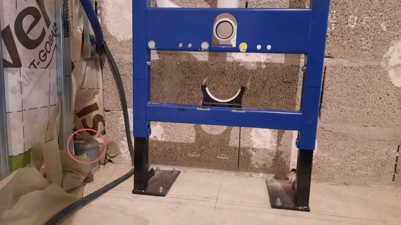

Je rénove le RDC de ma maison et notamment la partie WC, j'ai remplacé l'ancien toilette par des WC suspendus. Je me pose des questions sur l'évacuation. L'ancienne évacuation était verticale.
Quelques paramètres :
  • J'ai monté un bati support Geberit duofix.
  • Je souhaite faire un raccordement (coudé) latérale sur la gauche (voir rond rouge sur la photo).
  • J'ai 50cm entre l'entraxe du bati et celui de la "chute" (rond rouge)
Le DTU indique qu'il  faut une pente d'au moins 1% et je pensais donc laisser une pente 2%. Il me semble que les raccords en (87 degres ) font déjà une pente de 2.5%
Plusieurs questions me viennent en tête :
  1. A partir du bati support, faut il faire sortir la pipe coudée avec une pente de 2% ce qui implique de remonter la "chute" en hauteur. J'ai lu que certain disait de partir à 45 degres sur la pose de la pipe coudée puis de revenir sur une pente à 2% vers la chute.
  2. Est ce recommandé d'utiliser un manchon FF pour rallonger ma pipe vers la chute, sur ces raccords il y a des ergos ce qui implique un jour de quelques millimetres entre les 2 raccords males, et je pensais que ça pouvait nuire à l'écoulement.
  3. Faut il prévoir une culotte avec tampon de visite au cas ou je doivent rajouter un aerateur à membrane. Je n'ai pas d’évent à ce niveau, l'ancien WC n'en avait pas non plus.
Ça peut parait bête ces questions mais j'aimerai faire quelque chose de correcte et ne pas y revenir.
Je suis preneur de tout vos conseils.

Te prends pas trop la tête. Tu as eu une pipe orientable ou directement coudé dans le kit j'imagine. Tu parts direct dans un té culotte 45 ( pour un aérateur à menbrane et un coude 45 ou 30 ou 20 et 30 (pas facile à déterminer sur une photo)

Merci pour votre aide et le schéma.
Oui j'ai effectivement une pipe coudée dans le kit; donc en gros on n'a pas besoin de suivre la pente de 2% sur ces 50cm, on peut mettre une pente plus importante et tirer au droit vers la chute.
Pour l'aérateur à membrane vous préconisez qu'elle diametre ? du 100mm ?

Oui, tu va Direct. Les pentes normées sont le minimum. Aérateur diamètre 100 à rapprocher au max du haut du bâti en cas de maintenance
