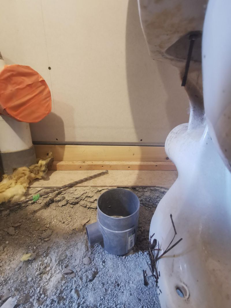

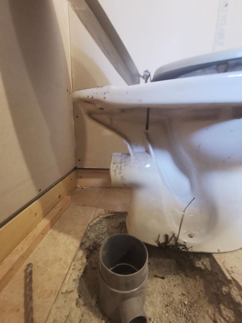

Dans le cadre d'une rénovation, je dois décaler d'environ 15cm en profondeur et en latéral un WC si bien que la pipe souple se retrouverait à faire un coude assez marqué.
Pensez vous que cette évacuation puisse être fonctionnelle?
Je mets des photos pour mieux comprendre. Le WC sera juste 10cm plus haut.
Merci d'avance pour vos commentaires.

Salut, pas trop compris la question, tu veux te raccorder sur la pipe au fond avec le scotch ou sur le té gris qui est jute a coté ?

Pas terrible une pipe souple. Un bonne pipe bien raide, enfin je veux dire en pvc...

Exocet a écrit:Pas terrible une pipe souple. Un bonne pipe bien raide, enfin je veux dire en pvc...
+1, la pipe souple devrait ne jamais avoir été inventée.

Merci pour vos réponses. Et concernant le décalage qui impose un beau virage, ça pose pas de souci?

C'est pour se raccorder sur l"évacuation grise, pardon.

Je ne pense pas. Une chasse d'eau digne de ce nom chasse avec un peu de force. Faites une jolie pente malgré tout et en PVC rigide la pipe!!
