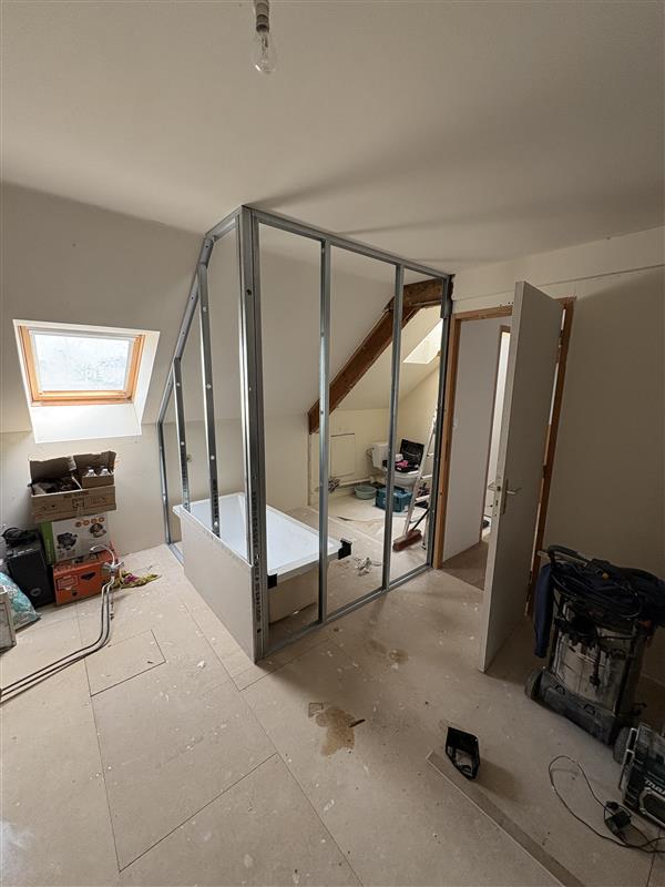

Actuellement, j’ai un cabinet de toilette à l’étage de ma maison, dont les cloisons sont en BA13 standard. Je souhaite agrandir cet espace pour en faire une véritable salle de bain. Pour cela, je vais empiéter légèrement sur une chambre voisine.
Les nouvelles cloisons seront en placo avec une isolation phonique, et je prévois d’utiliser du BA13 hydrofuge pour la partie agrandie.
Ma question concerne l’existant : la partie actuelle du cabinet de toilette n’est pas en BA13 hydro. Est-il nécessaire de tout replaquer en hydrofuge, ou puis-je simplement conserver le placo standard et appliquer une peinture spéciale salle de bain, sachant que la future baignoire sera à l’opposé ? La pièce dispose d’un Velux ainsi que d’une VMC pour l’aération.
Concernant les photos :
    La zone avec les rails sera habillée en BA13 hydro (sous-pente, plafond et petit mur côté salle de bain).
    La cloison où se trouvent les toilettes est actuellement en BA13 standard.
Merci d’avance pour vos conseils.

C'est difficile de prendre la responsabilité de donner un conseil sur ce type de situations.
D'entrée de jeu, le plus important pour l'humidité dans une salle d'eau c'est la VMC. Si elle est efficace elle réduit énormément la présence d'humidité et donc le caractère critique de la pose d'un placo hydrofuge.
Je vois que dans la partie WC vous avez le WC lui-même mais aussi ce qui ressemble à un repiquage d'évacuation en 40 sur la chute du WC en 100 ? Est-ce ça ?
Il y a aussi un rectangle à gauche du WC. De quoi s'agit-il ?
Comment comptiez vous procéder pour la nouvelle partie ? Déposer le placo existant ?

Bonjour, il le tube de 40 était l'évacuation de l'évier. Le rectangle à gauche des WC est une 'trappe' qui me permet d'aller derrière le mur. Pour la nouvelle partie, je compte faire passer l'arriver d'eau dans les rails de placo, et derrière le mur, et idem pour l'évacuation je vais tout faire passer derriere le mur.
