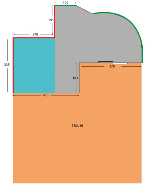

Je souhaiterai solliciter de l'aide pour la planification de ma terrasse. Je dois décider les pentes et je bute sur cette question. Voici le schema de la situation :
  • En orange ma maison qui est sur une butte,
  • en gris la future terrasse
  • en bleu le toit de mon garage qui fait partie intégrante de la terrasse.
  • l'ensemble de la terrasse recevra du carrelage sur plots
Schéma terrasse
Je vais couler le béton en 2 fois : une fine couche sur la partie bleu pour remettre de la pente sur le toit du garage (qui avait des infiltration, j'ajouterai une couche d'étanchéité), une dalle béton standard pour le reste. Concernant les eaux de pluie, je ne peux pas les évacuer vers les bandes rouges et je dois les diriger vers les bandes vertes.
Sachant qu'une pente unique en diagonale me ferait arriver trop bas sous la baie vitrée qui se trouve au niveau de la mention "378".
Comment dessineriez vous les pentes de cette terrasse ?
Merci pour votre aide.

Commencez par décider que le niveau "zéro" - c'est-à-dire la cote la plus haute de votre terrasse - se situe partout contre la maison (y compris sous la baie vitrée) ainsi que le long des trois côtés marqués en rouge, car vous ne voulez jamais que l'eau affleure ou déborde vers ces zones sensibles.
À partir de cette arase haute, imaginez ensuite quatre plans de pente distincts qui conduisent chacun l'eau vers les bords en vert :
1. Le toit du garage, qui forme la partie bleue, reçoit une chape de ré-pente de 2 % orientée du bord rouge extérieur jusqu'à la limite entre surface bleue et surface grise ; sur quatre mètres cela représente environ huit centimètres de dénivelé. Installez un caniveau linéaire exactement sur cette limite : il recueille toute l'eau du garage et l'évacue, via un tuyau dissimulé sous la future dalle, jusqu'au jardin du côté vert.
2. La bande grise située devant la baie vitrée ne fait que 1,83 m de profondeur ; une pente douce de 1,5 % vers l'extérieur suffit. Ainsi, le seuil de la baie ne se trouve qu'à moins de trois centimètres au-dessus du point bas, ce qui évite une marche trop marquée tout en restant conforme aux recommandations pour terrasses sur plots.
3. Le petit retour gris de 1,29 m, contre le garage, est incliné lui aussi à 2 % vers la périphérie verte ; la différence de niveau est d'environ deux centimètres et demi.
4. Le reste de la terrasse, y compris la partie arrondie, suit une inclinaison continue d'environ 2 % vers l'extérieur. Sur un rayon proche de cinq mètres, vous perdez donc une dizaine de centimètres, ce qui garantit un écoulement généreux sans excès de pente sous les pieds.
Ces quatre plans se raccordent naturellement : réservez un joint de fractionnement chaque fois que le sens de pente change (entre garage et dalle principale, devant la baie, puis entre les deux zones grises). Mettez un joint périphérique compressible le long de la maison, posez votre membrane d'étanchéité définitive sur le garage après la chape de ré-pente, puis coulez la dalle principale, armée d'un treillis, en respectant les niveaux laser que vous aurez repérés au préalable.
Les plots réglables du carrelage absorbent sans difficulté ces dénivellations : vous garderez une surface finie parfaitement plane tout en laissant l'eau filer loin du bâti et des limites rouges. Avant de poser les plots, testez au tuyau que tout s'évacue correctement par le caniveau et les gargouilles prévues côté vert ; vous validerez ainsi la solution sans risquer de surprises une fois le revêtement en place.
Avec ces quatre pentes simples, vous évitez la grande diagonale qui aurait abaissé le seuil de la baie, vous dirigez l'eau exactement où elle est autorisée à s'écouler et vous restez dans les valeurs de pente recommandées par les DTU pour les terrasses sur plots.

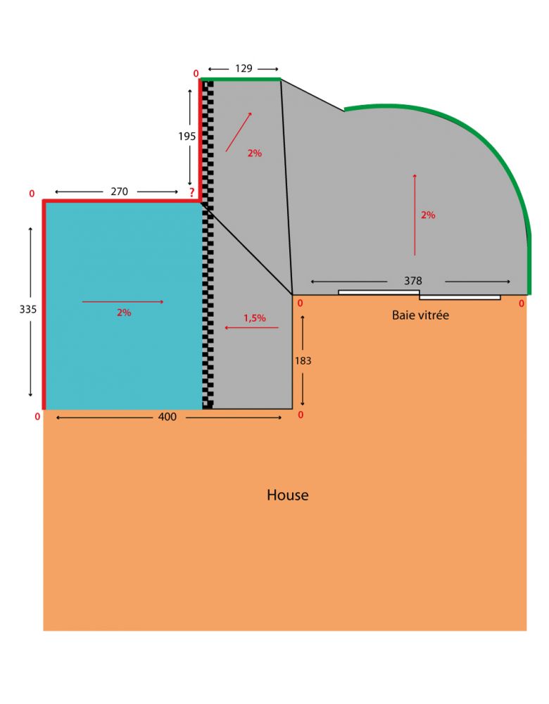

En revanche, je ne suis pas certain d’avoir bien compris la pente n°2. J’ai essayé de représenter l’ensemble sur mon schéma pour m’assurer d’avoir bien saisi. J’y ai indiqué en noir hachuré le caniveau et l’évacuation, les pentes en rouge, ainsi que le niveau 0.[url=http://www.forumconstruire.com/photos/viewer-pid_1984119.php][/url]
Pente terrasse
J’aurais encore quelques questions : je me demande notamment à quel niveau se situera l’angle formé par les côtés marqués 195 et 270. J’y ai mis un point d’interrogation sur le plan. Si je suis la logique du caniveau, il me semble que cet angle serait forcément en dessous du niveau 0, mais je préfère avoir votre confirmation.
Je me demande si mon interprétation est correcte. Si ce n'est pas le cas, pourriez-vous, si possible, reprendre mon schéma et y annoter grossièrement les pentes afin que je sois certain d’avoir tout compris ?
