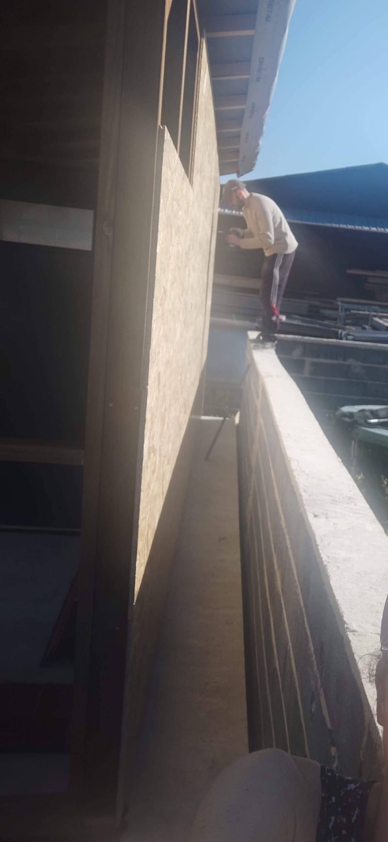

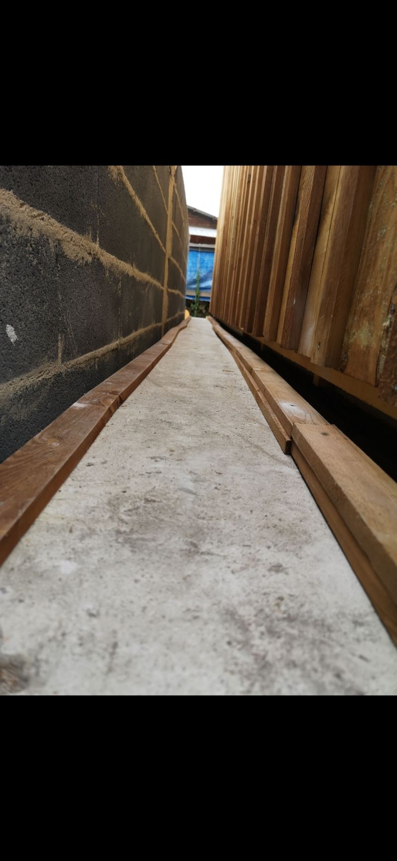

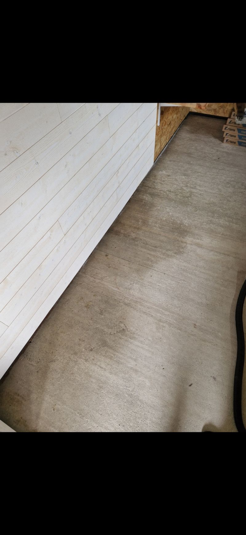

Bonjour je vous explique mon probleme. J ai un cabanon sur une dalle beton. Suite au mur du voisin j ai du faire un cabanon plus petit que ma dalle. Donc quand il pleut, l'eau stagne sur la dalle et par capillarité c'est mouillé dans le cabanon.
Une photo de la situation.
Vue de l exterieur :
Vue de l'intérieur :
Du coup pour eviter l'infiltration j ai crée ceci :
Puis j'ai mis de l'osb cela crée une pente qui tombe derriere ma dalle (et entre le mur du voisin)
Puis j ai mis un revetement goudronné pour ce resultat :
Je pensais que ça serait etanche dans le temps. Mais en realisté je viens de m apercevoir que l'eau passe tout de même.
Alors pouvez me donner d'autres idées. Pour rendre ma dalle etanche et eviter que l'eau passe par l'interieur via la capillarité ?
Merci pour votre aide !!!

Un cabanon en bois, idéalement doit déborder légèrement de la dalle où il est posé. Comme ça les eaux qui ruissellent sur les parois s'égouttent directement sur la terre, pas sur la dalle, ce qui élimine les risques de remontées par capillarité.
Si vous ne faites pas une pente à votre dalle, tout ce que vous ferez sera un emplâtre sur une jambe de bois et ne servira donc à rien.

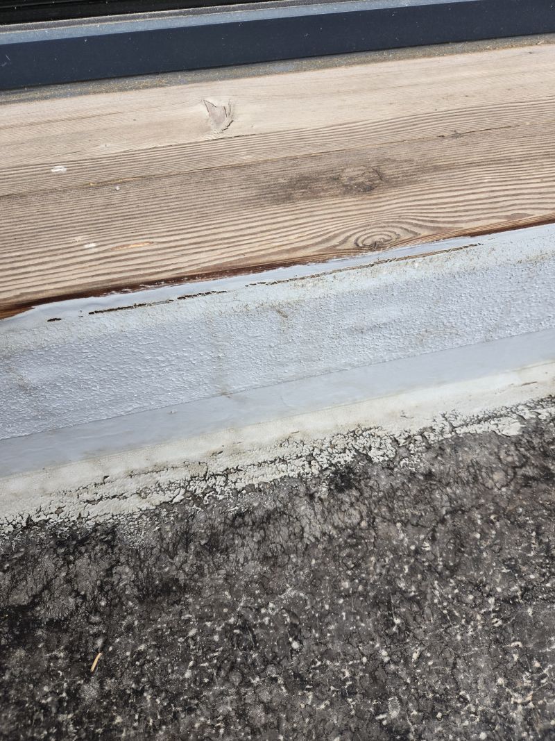

Ici j'ai une dalle en béton, recouverte d'une étanchéité bitumeuse, sur laquelle repose une poutre en bois (en réalité il y a un espace entre la poutre et la dalle mais peu importe). Il y a une bande d'étanchéité, gris clair, collée sur le bois de la première poutre (invisible) et sur la dalle à l'angle, ce que je n'ai pas vu chez bous.

gnangnan1er a écrit:Ici j'ai une dalle en béton, recouverte d'une étanchéité bitumeuse, sur laquelle repose une poutre en bois (en réalité il y a un espace entre la poutre et la dalle mais peu importe). Il y a une bande d'étanchéité, gris clair, collée sur le bois de la première poutre (invisible) et sur la dalle à l'angle, ce que je n'ai pas vu chez bous.
Apres vous c est l ideal, vous avez la dalle a ras. Je suis tellement embêter à cause de cela. 😪
Vous vouliez dire j'en ai ras la dalle ? Biggrin

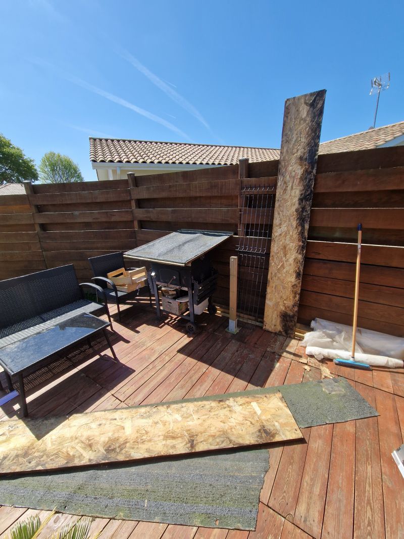

Apres demontage voila l'etat de l'osb. L'eau suivait la pente et elle passait entre ma bande bitumeuse et mon osb. Et du coup la dalle etait humide.

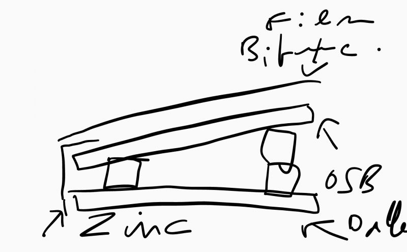

Je pense faire cela pour palier au probleme.
Apres je vais voir si je trouver quelque chose de moins cher que du zinc pour que l eau passe derriere ma dalle et non sur la dalle.
Du Paxalu.
Ou du scotch alu 3M célèbre sous le nom de speed tape. Les connaisseurs reconnaîtront.
Et pourquoi ne pas replier le tissu bitumeux en lieu et place du zinc ?
Il faut que votre tissu bitumeux remonte le long de votre cabanon sinon l'eau passera toujours.
L'eau est perverse et s'infiltre partout où elle peut.

Le film bitumeu devrait passer sous mon bardage. Donc d eau ne devrait pas passer. La sur que j ai enlever c etait en partie hausse et mouillé en parti basse. Et pour le scoth 3m je vais regarder ca. Merci
