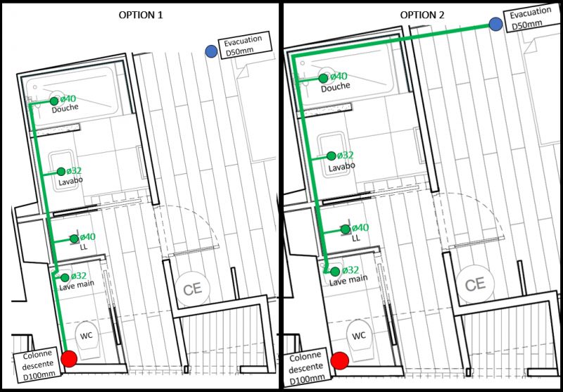

Je vais bientôt réaliser le réseau d'évacuation de ma SDE (douche + lavabo + lave linge + lave main) mais j'hésite entre 2 options :
Option 1 : Raccorder tous ces équipements sur la colonne de descente du WC de diamètre 100 mais en fonte (ordre d'écoulement : douche -> lavabo -> lave linge -> lave main -> D100)
Option 2 : Raccorder tous ces équipements sur l'ancienne évacuation de la cuisine de diamètre 50 en PVC (ordre d'écoulement : lave main -> lave linge -> lavabo -> douche -> D50)
-> Je suis propriétaire de d'un appartement au 1er étage d'une petite copropriété de 2 étages
-> Immeuble datant d'avant 1900
-> Il me semble qu'il y a un ordre à privilégier pour les équipements pour éviter tout refoulement mais je n'en suis pas sur
-> Je peux avoir une bonne pente pour les 2 options (+ou- 3cm/m)
-> Utilisation systématique de 2 coudes 45° au lieu d'un coude 90°
-> Utilisation de Té pied de biche pour la remontée de chaque appareil (hors bac à douche forcément)
-> 1 voir 2 bouchon de visite (Té) pour l'entretien
-> Trappe de visite voir accès libre au niveau du raccord final (évac 100 ou 50 selon l'option)
-> L'évacuation horizontal sera en D40 (difficile de mettre du D50 avec la largeur des pièces + équipements)
Initialement, j'avais opté pour l'option 1 mais le perçage de la fonte (forêt métal HSS pointe cobalt + perçage lentement sans huile de coupe) s'avère très fastidieux, je songe donc à l'option 2. 2 plombiers m'ont conseillé de percer la fonte puis de la percer à nouveau avec une scie cloche D40 pour y insérer le tube PVC D40 et de le colmater avec du mastic colle (en laissant le tout accessible en cas de fuite ou autre) ; qu'en pensez-vous ?
Je suis preneur de tout conseil (surtout pour le percage de la fonte SI l'option 1 est à privilégier) ; il me semble qu'il faut l'accord de la copro pour cette option même si le WC est déjà branchée dessus n'est ce pas ? Je n'ai rien sur le RCP mais ce n'est pas un problème on est 5 ça peut aller vite.

Si choix option 1, être sûr qu'il y a une ventilation de chute où aérateur à menbrane. Lors d'une chasse wc, tu risques de tout dé-siphoner

Oui, c'est bien aussi! Si tu as une bonne pente. Privilégier té culotte 45 et coudes 45. Pas de 90

Té culotte c'est mieux que té pied de biche ? J'aime bien les té pied de biche j'ai l'impression que c'est plus "smooth" pour l'évacuation Laugh
Oui, c'est le même résultat que té culotte 45 + coude 45. Disons que par habitude, d'avoir deux éléments permet plus de souplesse

1) Le fait que mon évacuation commence par le lave main -> MaL -> lavabo -> douche -> évacuation 50 ne pose donc pas de problème avec une bonne pente (+/- 3cm/m) ?
2) Une douche en fin de série d'équipement est à privilégier plutôt qu'en début ? (d'où mon topic)
Le tout en D40 sauf les remontées pour lave main et lavabo en 32. Je peux passer en 50 après la douche mais pas avant.
3) Pour l'aérateur à membrane ; c'est nécessaire quand il n'y a pas de ventilation primaire c'est ça ?
Je ne vois pas de problèmes particuliers. Oui pour l'aérateur c'est bien ça. Si le wc est séparé, ça devrait aller
