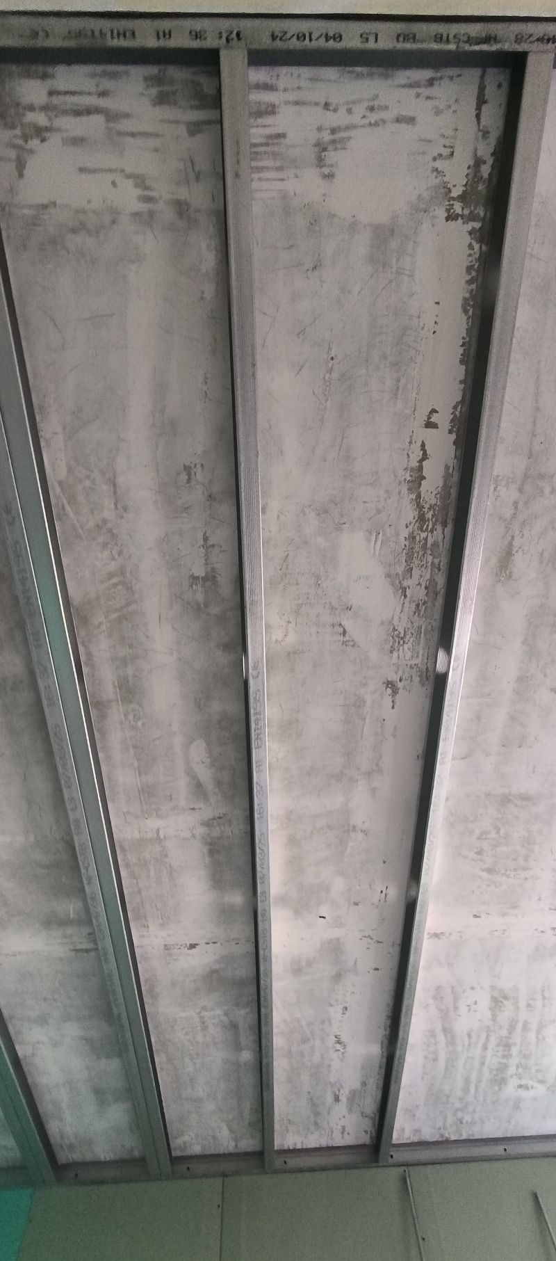

Je suis en train de faire l'ossature d'un plafond autoportant avec des rails et doubles montants de placos espacé par 40cm d'entraxe car je fermerai le tout avec des lambris PVC.
Un moment d'inattention et j'ai serti le montant suivant sur le prochain emplacement au lieu de le mettre en double montants avec le précédent : l'entreaxe de seulement 40cm rend impossible la pose d'un autre montant sur celui resté seul !
Je serai obligé de découper un montant en deux pour y visser sur le montant où j'ai oublié de doubler ?
Faire cela ne risque pas de fragiliser étant donné qu'on peut normalement arquebouter 4 montants courts pour former 1 double montant long ?

En diagonale ca ne rentre pas ?
distance des 2 rails ?

Non ça ne rentre pas. Le montant fait 2.74m

En essayant de faire sauter le sertissage pour faire glisser le rail vers l'autre? En prenant un tournevis pour faire levier...

Ça va fragiliser voire rendre impossible le ressertissage au même endroit. Le sertissage est l'élément qui fait tenir le montant dans les rails et supporte donc le poids des laines de roches et lambris, c'est à ne pas risquer, c'est pire que de couper un nouveau montant en deux pour le visser sur le montant déjà serti.

Je vais essayer votre méthode, le sertissage sert juste à empêcher le montant de bouger dans le rail qui est le porteur du poids. Il suffira de mettre de la colle sikaflex pour remplacer le sertissage.

Vous avez utilisé des suspentes pour fixer les doubles montants arqueboutés au plafond c'est pourquoi vous n'avez pas tellement besoin de sertir les montants dans les rails.
Mais ça aurait ete quand même utile de les sertir dans les rails, ça aide tjs à ne pas les bouger par leurs extrémités...
Et donc vous trouvez qu'arquebouter 4 montants court pour faire 1 double montant long est aussi solide que si vous mettez 1 double montant long entière sans arqueboutage?
L'avantage :
C'est pour le vissage des plaques de 120 x 260 , dans mon cas tous les 60 cm et suspentes prises entre 2 rails pour limiter la flexion.
Rail de 2 m 50 et ajoute en quinconce de 2 de 1 m vissés.
Ca a aussi permis de déplacer les rails si on ne tombait pas très juste dans le calepinage.

C'est bon, j'ai pu desertir & resertir.
Je mettrai quelques points de sikaflex entre le montant et le plafond pour que ça ne risque pas de bouger.
