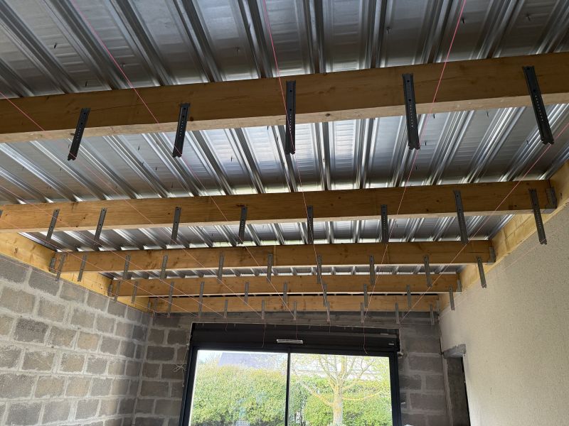

J’ai fait réaliser une extension hors d’eau hors d’air.
Je vais attaquer l’isolation du plafond mais je suis un peu coincé au niveau de la mise en œuvre du pare vapeur.
Voici quelques infos:
Le toit incliné est constitué d’un bac acier, d’isolant polyuréthane en blocs assez épais et d’un toit goudron.
De ce que je comprends, le bac acier m’oblige à mettre un pare vapeur (risque de condensation)
Je vais mettre ma laine de verre 200 entre chaque solive.
J’ai 9cm au minimum entre le bas de ma solive et le bas de ma suspente et 30 au maximum.
J’aimerais pouvoir mettre des spots et 4 enceintes (Dolby atmos).
Si je mets la pare vapeur sous mes futures fourrures (solution souvent retrouvée en ligne), il ne me laissera a priori qu’un espace très limité et adios les spots standards, obligé de mettre des spots ultra fins (j’aimerais mettre ceux que je veux pour en mettre des connectés), adios aussi à mes enceintes …
Si je retire toutes mes suspentes et que je mets le pare vapeur sous les solives puis que je rajoute des bastaings sur lesquels je mets de nouvelles suspentes, je n’aurai sans doute plus assez d’espace au dessus de la baie vitrée pour là fixation en imposte du placo.
Un ami m’a suggéré de mettre mon pare vapeur agrafé entre chaque solives.
Cette solution résout totalement mon problème !
Un autre me dit que le bois va faire office d’éponge et laisser passer l’humidité et que ce n’est pas réalisable.
J’aimerais donc votre avis sur cette solution qui m’arrangerait carrément avant de faire un plafond qui ne durera pas dans le temps …
Si vous avez d’autres suggestions, je suis à l’écoute !

Bonjour, si j'ai bien compris, de l'extérieur vers l'intérieur, on a un revêtement goudronné, de l'isolant en mousse rigide et le bac acier ?
Si c'est le cas, en continuant dans le même sens, vous posez votre laine, votre pare-vapeur, vos fourrures et vos plaques de BA.
Pour les spots, vous pouvez faire des réservations avec, par exemple, des pots en terre cuite qui isoleront la fibre isolante de la chaleur du spot.
Le risque de condensation en sous face du bac acier est nul vu qu'il est isolé par l'extérieur.

Alors, je peux simplement vous dire que le polyuréthane fait 120mm et que c’est un bac acier 40 SR
Dept : Calvados
120 mm donc je dirais R de 5.45
Ou habitez vous ?
Si plaine respect 2-3/1-3 si montagne 3-4/1-4 sauf à utiliser un pare vapeur particulier de chez Siga avec une note de calcul du fabricant permettant de justifier le montage réalisé et l'absence de condensation.

Effectivement, vous êtes largement dans la norme RT avec 5.5 de R.
Ce qui me ramène au début de votre demande, le pare-vapeur doit être agrafé sous vos solives, dans ce cas, vous choisirez l'épaisseur de l'isolant à la hauteur de la solive vu que vous serez largement au-dessus de la norme, vous aurez une excellente isolation, et vous gagnerez en hauteur sous plafond.
Je vous conseille fortement de respecter la règle des 2/3 1/3 dont parle Catman44...
Je m'orienterai vers la fibre de bois qui est un excellent isolant et en même temps un régulateur d'humidité.
Vu le R attendu, on serait sur du 60 mm donc il y a largement la place, vu la photo.
Mais si vous voulez atteindre du R 7.5, on revient à la demande chez Placo pour garantir une mise en oeuvre correcte et éviter la condensation.
Quel que soit votre choix, une chose importante, il faut impérativement que la sous face du bac acier soit étanche à l'air. Si besoin, mastiquer le périmètre de sablière au polyuréthane type Sikaflex.

OK, vous n'êtes pas en climat dit de montagne
<il faut impérativement que la sous face du bac acier soit étanche à l'air. Si besoin, mastiquer le périmètre de sablière au polyuréthane type Sikaflex. >
Bien sur car entre autre sinon les performances thermique de la couche
du dessus seront dégradées.
Pour obturer les ondes il y a un produit spécifique appelé : closoir
