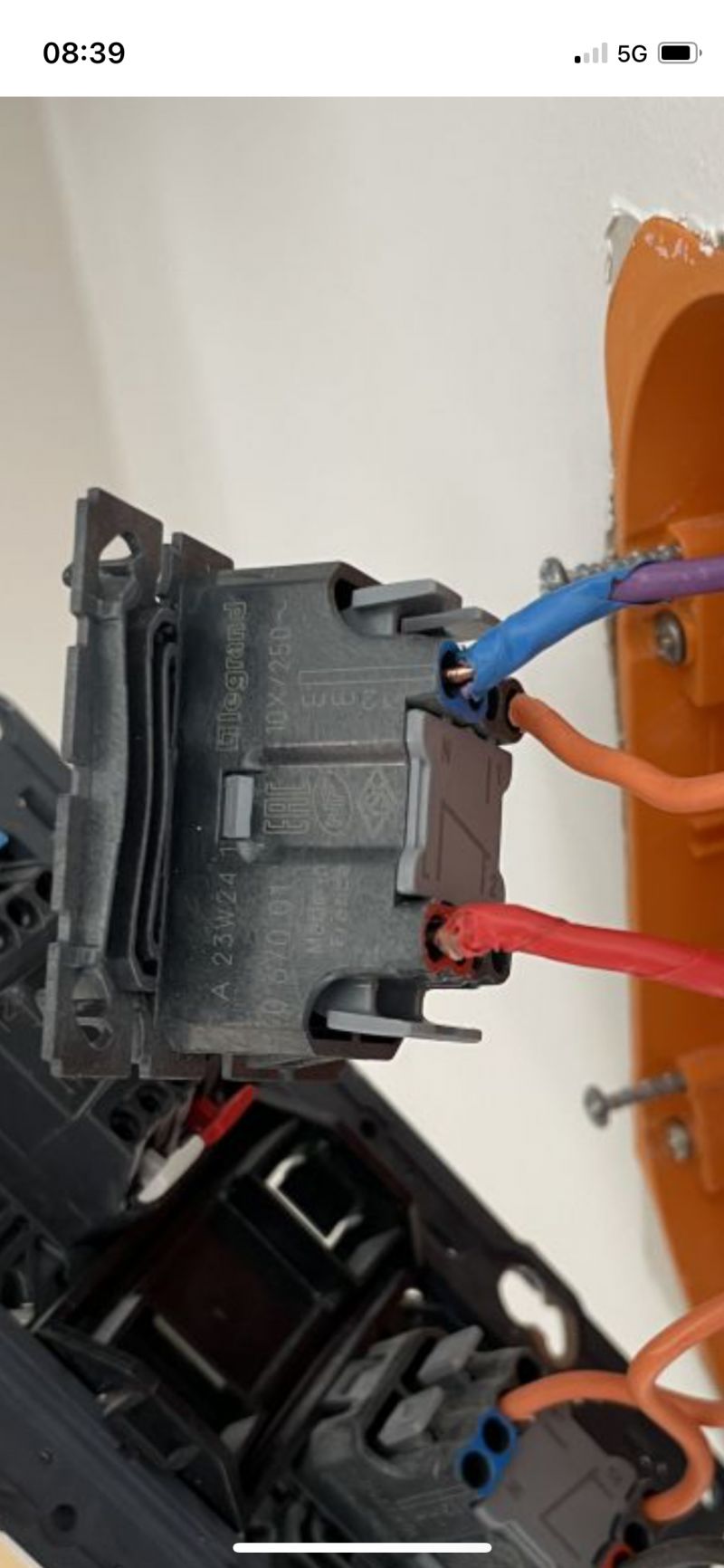

J'ai un interrupteur Celiane avec voyant pour éclairage extérieur, le voyant s'allume quand la lumière est éteinte et s'éteint quand quand la lumière est allumée
La réf Celiane est 67001, j'ai essayé l'ancienne et nouvelle génération, impossible de faire fonctionner le voyant à l'inverse, je n'ai aucune idée du bon branchement, si quelqu'un pourrait m'orienter..
Voici photos
Merci pour votre retour

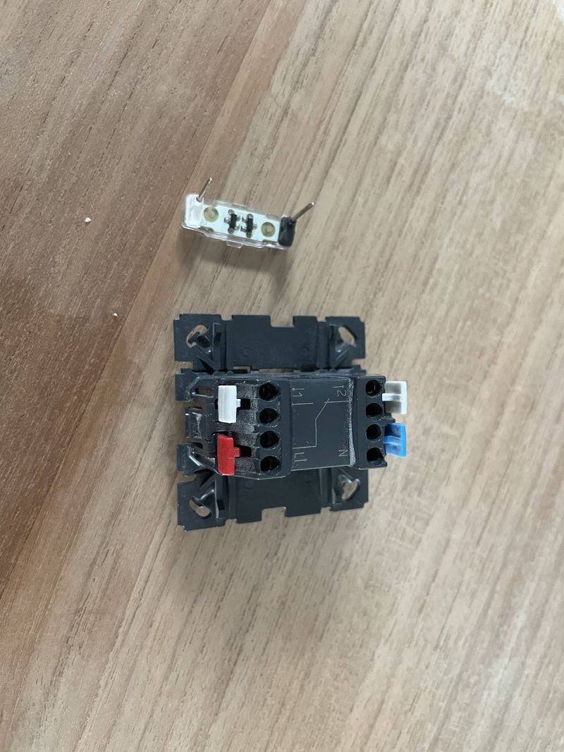

D'après les schémas LEGRAND  le voyant 067685 est connecté entre les bornes N et L. Dans ce cas en témoin, il faut mettre le retour lampe en L et la phase en 1 ou 2.
Si le voyant est le 067688, le voyant est connecté entre N est 2. dans ce cas il faut mettre le retour lampe en 2  et phase en L
    Neutre en N dans les deux cas

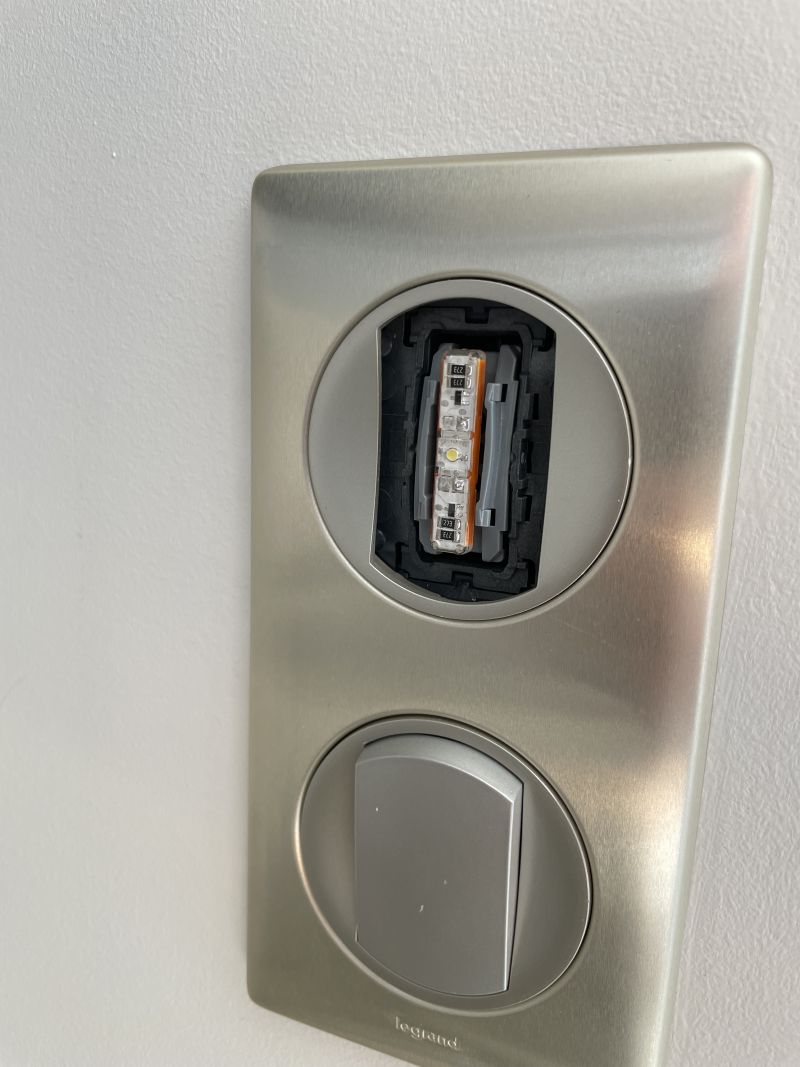

Bonjour à tous et merci pour votre aide, j’ai bien reçu le voyant et tout fonctionne, par contre il est grand et bute sur l’enjoliveur, du coup l’enjoliveur ne se clips pas à fond et quand j’actionne marche arrêt l’ampoule ne fonctionne plus
Je ne comprends plus
Vous l'avez mis dans le bon sens ?

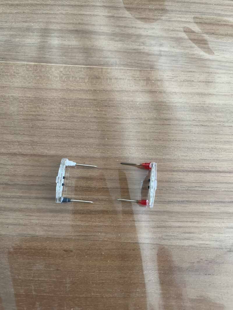

Au début vous indiquez que vous aviez une 67686, donc la logique est de prendre la 67685
Sur votre 1ère photo, on voit les 2 broches des voyants aux extrémités alors qu'ensuite ils les ont mis au centre.
Car avec les broches aux extrémités cela correspondrait plutôt à 067666 et 067665 (mais à mon avis introuvable de nos jours).
Comment est celui que vous avez acheté ?
Et là ils viennent de rechanger mais avec des réfs tout autres CM... mais cela ne doit pas être votre cas de figure.
Après, il y a peut également des subtilités avec les réfs d'enjoliveur.
Carminas
Dept : Cantal
Si je résume
1ère génération Céliane avec broches aux extrémités
- 067666 lumineux
- 067665 témoin câblage standard
- 067668 témoin phases distribuées
2ème génération Céliane avec broches au centre
- 067686 lumineux
- 067685 témoin câblage standard
- 067688 témoin phases distribuées
3ème génération Céliane toute récente avec broches au centre
- CM0220 lumineux
- CM0221 témoin câblage standard
- CM0222 témoin phases distribuées
Carminas
Dept : Cantal
Env. 70 message Gironde
Voilà ça fonctionne, pour information, j’ai utilisé première génération Celiane, (mécanisme), la partie enjoliveur est à mon avis identique pour la première et deuxième génération.. Je n’arrive toujours pas à comprendre, mais le voyant deuxième génération est trop grand pour être utilisé avec les enjoliveurs.
Je reprends si ça peut aider quelqu’un. J’ai donc écouté vos conseils rouge sur la phase, bleu sur le neutre et retour lampe sur 1 ou 2 ( il faut essayer les 2). Le voyant qu’il faut utiliser est le 67668 celui en rouge sur la photo, l’autre en noir et blanc c’est le 67666 qui donc ne fonctionne pas en tant que voyant.
