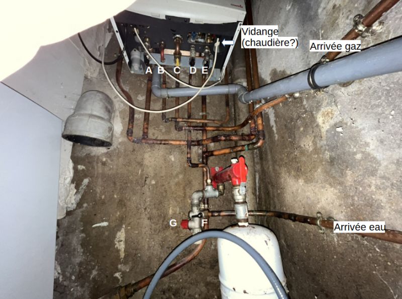

Nous allons faire sabler et désembouer nos radiateurs de notre maison, chauffée au gaz de ville. Nous y habitons depuis 5 ans et je ne sais pas si les précédents propriétaires ont parfois nettoyer le circuit de chauffage.
aujourd'hui, j'ai donc voulu vidanger le circuit de chauffage mais j'ai des doutes sur ce que j'ai fait : en effet, l'eau qui sortait était étonnamment très propre..
selon vous, que faut-il faire ? sur ma photo, je pense que A = départ chauffage, B = sortie eau chaude sanitaire, C = arrivée de gaz, D= entrée d'eau froide, E = retour du circuit chauffage ?
Je n'ai pas fermé ces vannes durant mon essai.
Ce que j'ai fait : j'ai coupé la vanne d'arrivée d'eau (cf photo) puis j'ai purgé via une molette sur le côté de la chaudière. durant 30 minutes environ, l'eau a coulé (claire) et la pression a chuté de 1 bar à 0.
Que dois-je faire pour purger le circuit de chauffage, pour ensuite démonter les radiateurs ... et conserver l'eau chaude sanitaire
Merci par avance pour vos explications (ps : je ne suis pas très bricoleur et sans doute dur à la compréhension ).

Pour nettoyer les radiateurs pas besoin de purger tout le circuit.
Attention si tu as l'eau sanitaire ça ne fonctionnera plus et tu risques d'avoir de l'eau partout si tu ne coupes pas l'arrivées d'eau
Tu coupes l'arrivée d'eau du circuit de chauffage, je ne vois pas de vanne de coupure sur ta photo
Tu places un récipient sous le bouchon bas du radiateur
Tu enlèves le bouchon de cache de la vis à tête creuse
Tu dévisses cette vis
Tu dévisses doucement l'écrou du haut où se trouve le robinet de réglage attention l'eau va couler.

merci pour ta réponse mais je dépose les radiateurs pour les sabler. je suppose donc qu'il faut purger tout le circuit, non ?
concernant l'arrivée d'eau chauffage, n'est-ce pas la vanne A sur la photo ?
