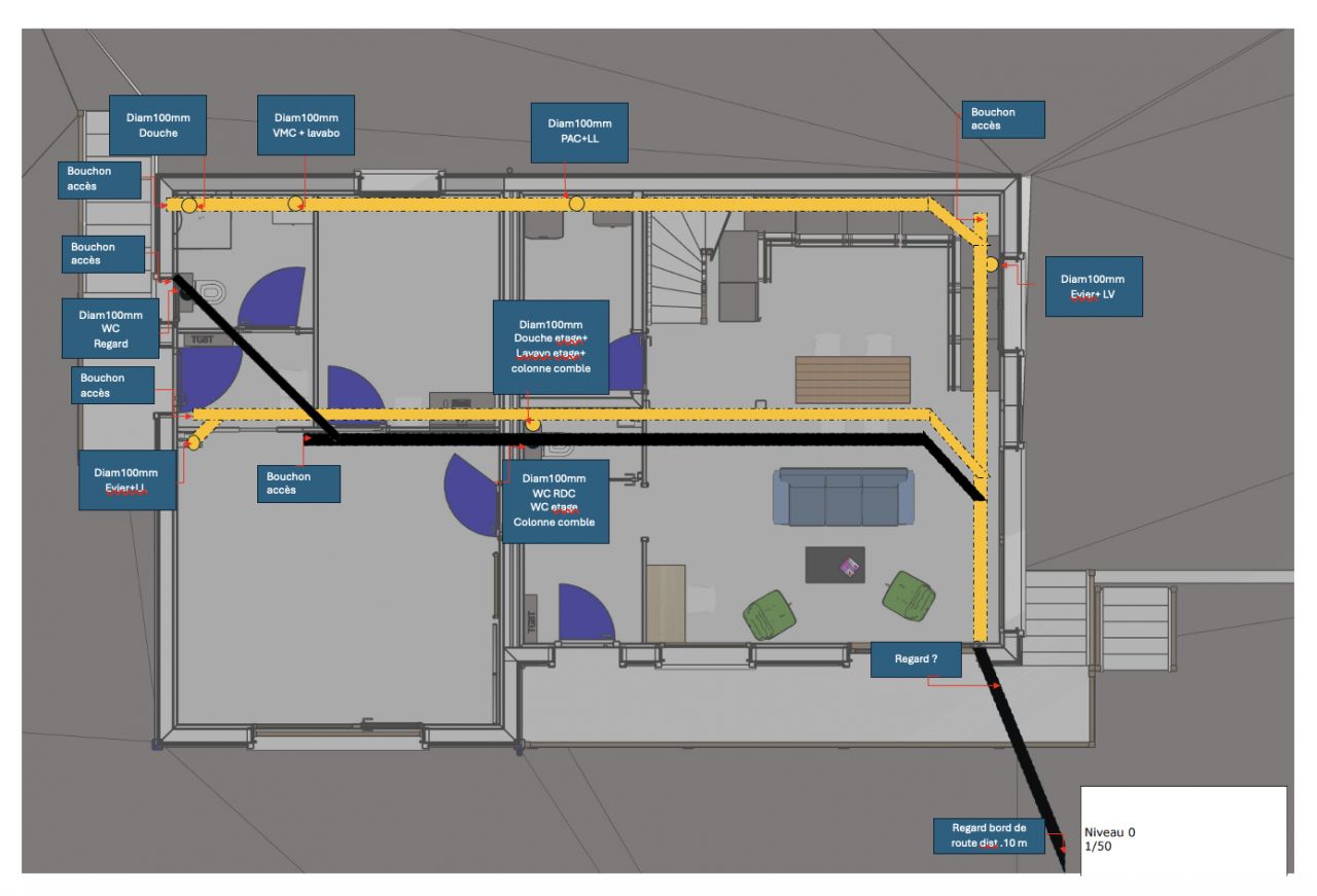

Je suis nouveau sur le forum. Je construis un chalet dans les hautes alpes mais je vais réaliser le second oeuvre moi même faute de budget. La maison sera sur 3 niveau :
- un vide sanitaire en béton banché du fait du risque de crue hauteur mini 1m sol naturel soit 2M 10 l'intérieur, le plafond sera en hourdis et recouvert d'une dalle
- un rdc avec un appartement pour mes parents et une partie de notre habitation (pièce de vie)
- l'étage avec nos chambres
Je pense faire 2 réseaux un pr les WC et l'autre pr les eaux de douche/évier etc. Je pensais faire toutes les sorties dalles en 100mm car j'ai lu ça sur le forum mais je me demande si ça va pas être un peu moche sous le lavabeau de la sdb du rdc.
Pour les colonne, je pense faire 2 colonnes qui se rejoigne dans le vide sanitaire.
Voici le plan pour la partie vide sanitaire sortie dalle
plan evac vide sanitaire

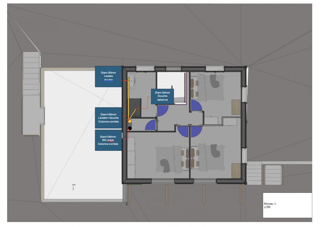

puis de la remontée sur l'étage
Plan evac étage

Tu fais sortir le 100 à ras du sol derrière les cloisons. Et tu réduit en 100/40 ou 93/40. C'est quoi l'histoire du Vmc + lavabo au RDC?

Merci effectivement si je réduit en en 40 au ras du sol ça passera nickel dans mes cloisons. Désolé, je me demandais si la vmc produisait une petite sortie d'eau comme les clim j'ai vérifié ça en fait pas. du coup juste lavabo.

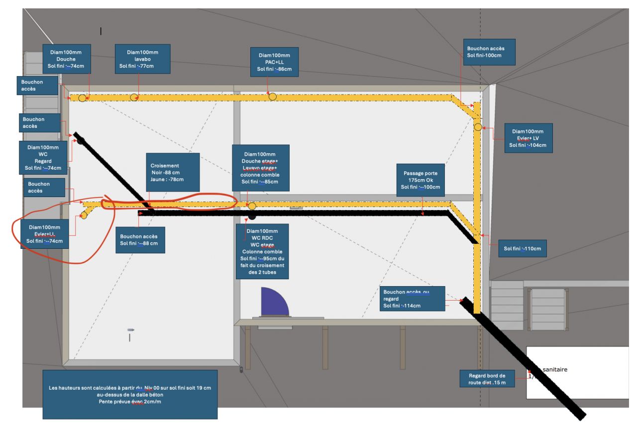

Tu pense que ça tient la route ? J'hésite à passer la sortie evier + LV entouré en rouge  en 50 mm pour prendre moins de place lors du croisement des tubes.
modif evac
Ca me permettrait de gagner un peu hauteur pour ne pas me cogner la tête quand je bricole dans mon vide sanitaire qui me servira d'atelier et de garage à vélo.

Honnêtement, tu peux relier réseaux wc et les autres ensembles, je n'y ai jamais trouvé d'inconvénients, tant qu'on ventile bien en toiture où par un aérateur à menbrane quand on a pas le choix
Quand tu peux faire en 100, c'est top, en 40/50 ça fonctionne aussi. Faire plus attention aux pentes et surtout pas de coude 90 (87,30) mais des 45 , des 20 et des 30

Merci pour tous ces conseils ! effectivement si je relie le WC de l'appartement au reste ça me fait un truc bcp plus simple car pas de croisement. Je vois avec mon maçon demain.
