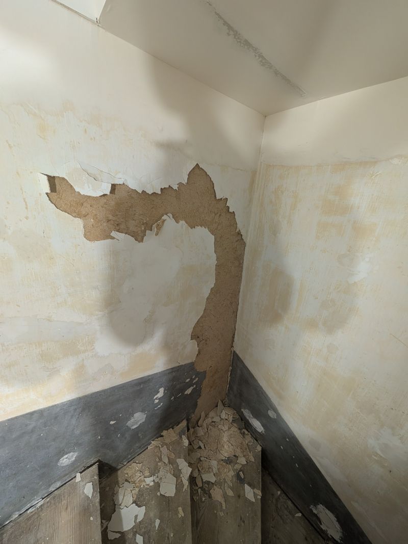

J'ai voulu commencé à poncer un mur en plâtre avant d'y appliquer un enduit de lissage mais je me suis rendu compte que l'ancien enduit se détachait très (trop!) facilement. Pour repartir sur quelque chose de pérenne j'ai tout retiré.

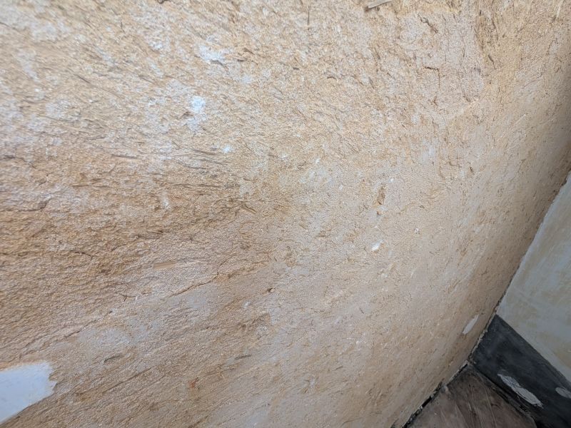

Sous cet ancien enduit on est sur un mur en brique recouvert d'une sorte de torchis très fin (entre quelques mm à 1,5 cm suivant les endroits.
J'aimerai savoir quel méthode je dois suivre pour lisser ce mur. Puis-je appliquer quelque chose directement sur le torchis ? Ou est-ce qu'il faut que je gratte jusqu'à la brique ?
Ou un procédé placo+map peut fonctionner ? Et dans ce cas même question, est-ce applicable directement sur le torchis ?

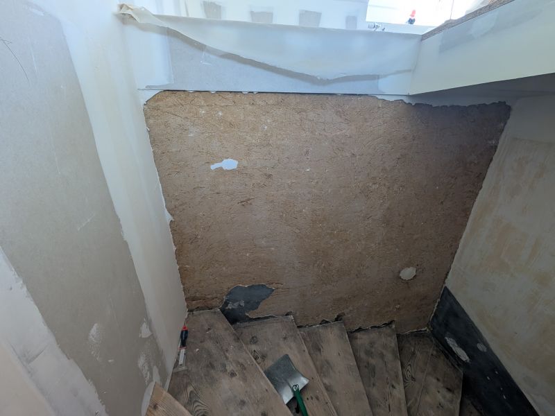

Vous trouverez ci-dessous quelque photos pour mieux apprécier la situation. Je précise que c'est un mur dans une cage d'escalier entre le 1er et le 2ème étage et que c'est un mur intérieur/intérieur.
En début de décroutâge
Mur décroûté
Sorte de torchis

Un enduit ou un lait de chaux serait le mieux sur ce support.

Bonjour Pengo Archi et merci pour votre réponse.
Je vais donc partir sur l'utilisation de la chaux.
J'ai d'ores et déjà un peu regardé mais la mise en oeuvre me pose encore question.
J'aimerai ajouter de l'épaisseur pour que l'enduit soit dans la continuité du placo, donc 13mm.
Je dois d'abord faire une enduit de dégrossisage puis ensuite un enduit de finition à la chaux, c'est bien cela ? Et ensuite je viens terminer la couleur de tout ça par un badigeon ?
Si c'est la bonne méthode, est-ce que les produits tout prêts sont de bonnes qualités, vu le peu de surface je vais essayer de faire l'économie de faire les mélanges moi même.
