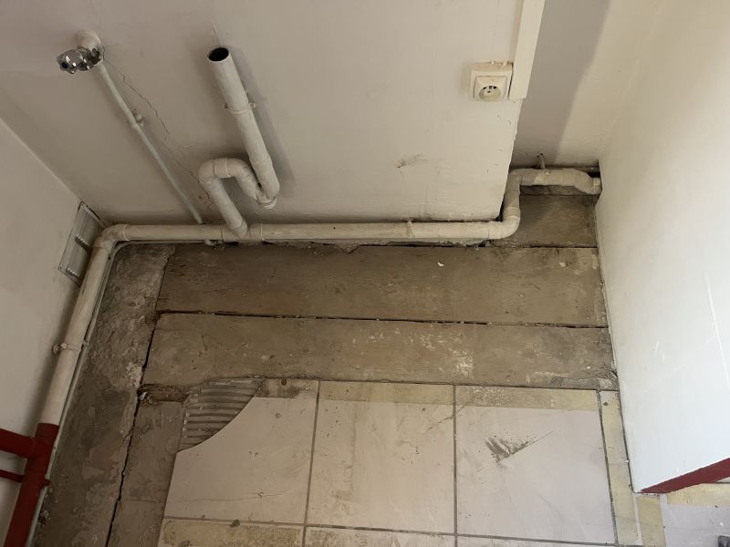

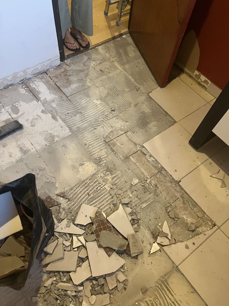

Je viens d'acheter un appartement dans une maison qui a 100 ans et je refait la salle de bain ou le sol était couvert de Lino. En déposant ce lino j'ai découvert un carrellage complètement fissuré ou des carreaux avait été remplacés par du plâtre ect... J'ai donc commencé à enlever tout le carrelage. Parfois à des endroit je n'ai pas eu de mal à décoller la colle mais à d'autre endroits c'est quasiment impossible. Il y a certains endroits plus de 1cm d'écart de niveau. Je veux repartir sur un sol sein (à peu près plats) quite à mettre fermacell ou OSB hydro puis parquet pvc et poser une cabine de douche. Or j'aimerai trouver un moyen pour faire sauter toute cette colle à carellage. Je suis juste débutant, c'est mon premier achat et je bricole tout juste. Merci pour vos conseils.

Pour enlever de la colle à carrelage sur plancher bois, la première piste est mécanique : grattoir large, racloir manuel, marteau et burin en travaillant doucement, ou outil multifonctions (lame grattoir). Ces solutions limitent les risques pour le bois. Les décapants chimiques existent mais sont souvent toxiques et peuvent imbiber le bois : prudence, ventilation et gants obligatoires si vous les considérez.
Si des zones ont plus d'1 cm d'irrégularité, il peut être plus simple de s'affranchir d'un décollement complet et de reprendre le plancher avec un panneau adapté (OSB hydro, contreplaqué ou panneau ciment type Fermacell selon usage) fixé correctement sur l'ossature, après vérification de l'état du plancher (pourriture, taux d'humidité...). Pour une salle de bains, préférez des solutions compatibles zones humides et prévoyez un système d'étanchéité pour la cabine de douche.
