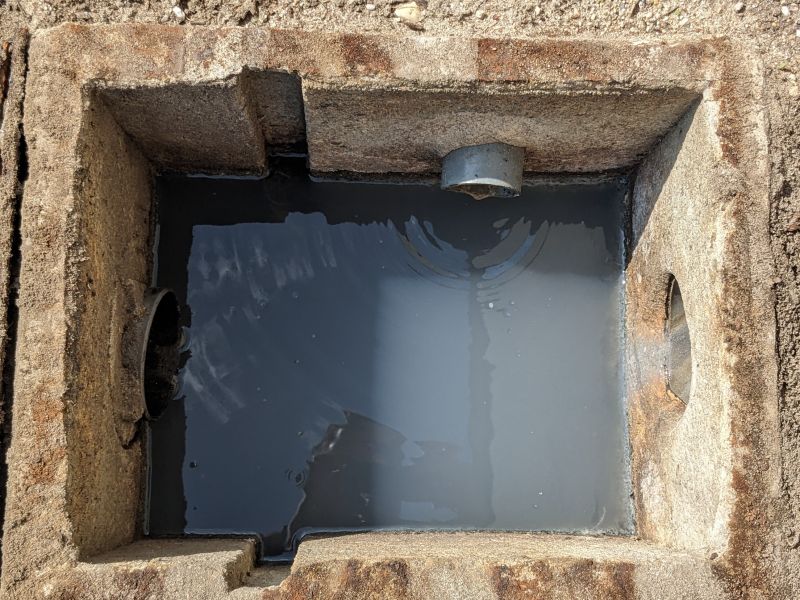

En démontant des lames de terrasse, je suis tombé sur le regard des eaux grises.
La dalle qui était dessus était cassée, donc je vais devoir y remettre quelque-chose. Une idée, sachant que le regard est rectangulaire et fait 47x37 environ?
De plus, on peut voir sur la photo que les eaux grises tombent dans le regard, et quand le volume atteint le niveau de l'évacuation, elles s'en vont.
Ce qui fait que j'ai actuellement une 20aine de cm d' eau grise qui stagne au fond.
Est ce un soucis? Est ce que je peux combler avec du dur pour que le niveau soit plus vite atteint ?
Un des tuyaux étant coupé net, je peux difficilement faire un raccord afin que ça parte directement dans l'évacuation.
Merci pour le coup de pouce !

Ton regard dispose de 2 rainures sur le coté qui permettent d'y encastrer une cloison qui ne touche pas le fond et doit arriver au niveau haut du regard et tout cela doit jointer avec le couvercle.
Ceci est un siphon qui permet l'écoulement des effluents , mais empêche les odeurs de remonter dans ta maison
Il faut donc laisser le regard tel quel et remplacer les parties manquantes.
Un nettoyage au jet d'eau n'est pas contre-indiqué non plus.

Merci pour l'info sur la cloison ! Bon en revanche impossible de trouver les pièces manquantes, je vais lui mettre une dalle en béton dessus je pense.
De : Pessac (33)
Mais oui, une dalle en dessus avec un joint torique (ou un cordon de silicone en tube) pour éviter les remontées d'odeurs.
Le fond te permet d'accumuler les dépôts divers ; il faudrait penser à curer ce regard tous les X années...
