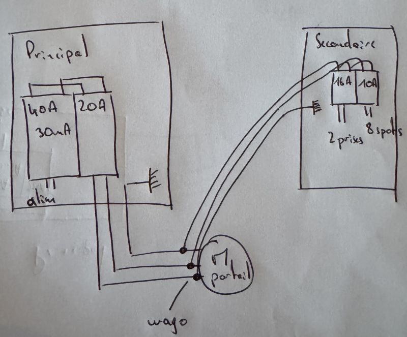

Je souhaite installer un coffret secondaire comprenant une ou deux prises de courant (pour brancher un Karcher ou autre outil) et un éclairage (8 spots leds sur minuterie automatique) dans mon carport.
L’alimentation du moteur moteur électrique du portail est à proximité. Le montage est le suivant dans le tableau principal :
Différentiel 40mA juste après le général
Disjoncteur 20A pour protection du moteur portail
40ml en 3G2,5 jusqu’au moteur portail
Est-il possible de prolonger l’alimentation en 3G2,5 via Wago et alimenter un nouveau différentiel ou directement 2 disjoncteurs pour les prises et éclairage carport dans un coffret secondaire?
Merci pour la validation.

Pas possible de mettre les départs dans le tableau principal car il faudrait retirer un cable par circuit (2 au total, un pour l’éclairage et un pour les prises) jusqu’au tableau secondaire et il n’y a pas la place dans la gaine.
L’idée était de répartir de l’alimentation portail (à l’aide de 3 wagos, phase, terre et neutre) pour alimenter le tableau secondaire. En soit, le circuit est déjà protégé par le disjoncteur 20A du portail.
Ma question était de savoir si je peux alimenter mes prises et mon éclairage directement ou s’il faut ajouter des disjoncteurs complémentaires?

J'ai bien lu, pas 2 différentiels en cascade.
Mais cela ne répond pas à ma question sur la possibilité ou non d'alimenter des prises + éclairage sur le même départ que celui du portail soit à partir d'un 20A + 3G2.5 (avec 50ml de longueur pour la chute de tension)?
Merci et désolé pour le dérangement.
Si vous refaites un tableau ce n'est pas un soucis.
Seul problème potentiel : la longueur de la liaison, mais si vous etes raisonnable sur la puissance utilisée, cela devrait le faire.

L’idée c’était ça (désolé pour le schéma grossier) :
C’est correct d’après vous et dans les règles?
Niveau puissance ça restera assez faible, moins de 1000W en cumulé.
Il vous faut une coupure générale dans le nouveau tableau.
Dans l'esprit de ceci  (chez vous c'est 2,5² 20A) :
Ou, si vous voulez rendre vos tableaux plus indépendants, dans l'esprit de ceci :

Concernant la seconde proposition, je ne vois pas de différence sur l'illustration. De quoi s'agit-il?
Pour le sectionneur, sachant que je repars d'un disjoncteur 20A sur mon tableau principal, est ce que ceci convient :
https://www.se.com/fr/fr/product/A9S60220/acti9-isw-interrup[...]commande-2p-20a-415vca/
Pour la puissance cumulée du coffret divisionnaire, nous serions à 1500W (occasionnel si branchement d'outil) + 500W pour le moteur du portail pris entre les 2 tableaux sur le départ 20A alimentant le tableau divisionnaire. Il n'y a pas de risque d'échauffement sur du 3G2.5 sur 50ml?
Dernière question, pour les protections et sections au niveau du coffret divisionnaire après le sectionneur, est-ce correct :
Prises : 16A, 3G1,5 (2 prises).
Éclairage : 10A, 3G1,5 (10 spots environ 150W).
Merci pour le retour et au plaisir.
J'ai raté un copier/coller pour mes images.
J'ai édité pour corriger
L'interrupteur sectionneur 20A mis en lien est corret, mais je préfère les modèles 2 modules, plus visibles pour une coupure générale.
Il faut que le courant assigné soit supérieur ou égal à 20A.
2000W sur 50m de 2,5², c'est 3,5% de chute de tension. C'est tout à fait acceptablea
Ok pour vos protections et sections
