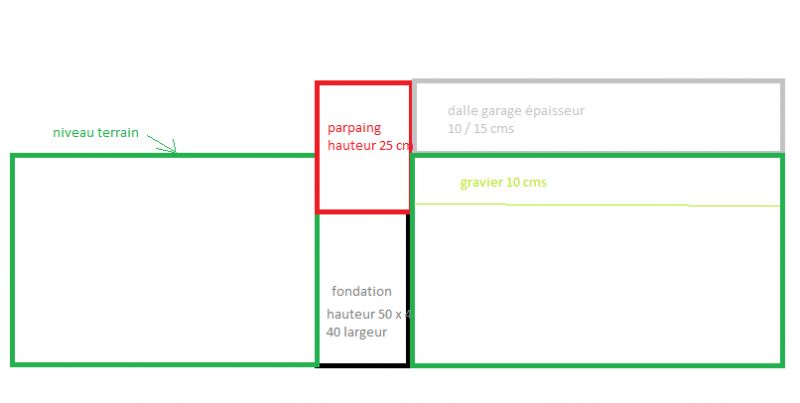

Bonjour, souhaitant commencer l'élévation des murs de mon garage, je souhaiterais avoir un conseil pour le premier rang d'agglo poser sur les fondations. Peut-on le faire en agglo creux traditionnels ou faut-il mettre un rang de bloc à bancher ? Agglo en rouge sur le schéma ci après.
Je compte avoir le haut de la dalle à 10 cms au dessus du niveau du sol.

Bonjour! L'agglos creux est suffisant dans ce cas la!
Personnellement j'aime bien mettre le premier range de bloc creux a l'envers et le remplir de béton ou mortier! C'est le plus simple logistiquement sinon faire du bab !

Bonjour, il vaut mieux mettre au minimum du bloc plein au contact de la terre. Un bloc creux rempli revient plus cher.

Merci de votre retour. S'il n'y a que 15 cms sous le niveau du terrain cela pourrait suffire un agglo creux normal à l'endroit ? Où le mettre a l envers comme indique Pro66 serait un plus ?

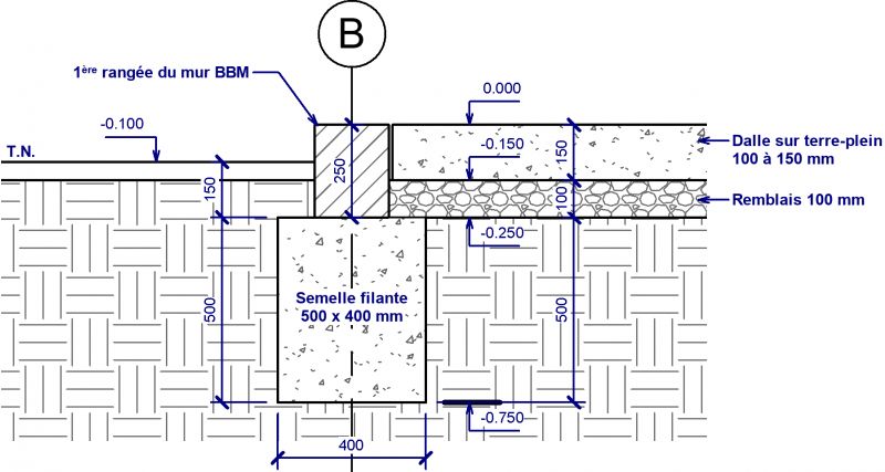

Il est également important de vérifier que vos fondations sont hors gel. Je ne sais pas si c’est le cas dans votre situation. En Saône-et-Loire (si le garage s’y trouve), la profondeur hors gel recommandée est de 70 cm.

romain71 a écrit:Merci de votre retour. S'il n'y a que 15 cms sous le niveau du terrain cela pourrait suffire un agglo creux normal à l'endroit ? Où le mettre a l envers comme indique Pro66 serait un plus ?
Un agglo creux en zone gélive contre la terre, c'est un risque à ce qu'il se remplisse d'eau si le terrain n'est pas perméable et que l'eau éclate le parpaing avec le gel.

Delfjopvxi, je suis de mémoire à 60 cms / 65 cms de profondeur de tranchée pour mes fondations par rapport au niveau du sol.
Richard45, ma maison est enterré de 50 cms et les 2 rangs d'agglos apparents dans le garage sont "standards", donc à priori le terrain est perméable.
Merci de vos réponses.
