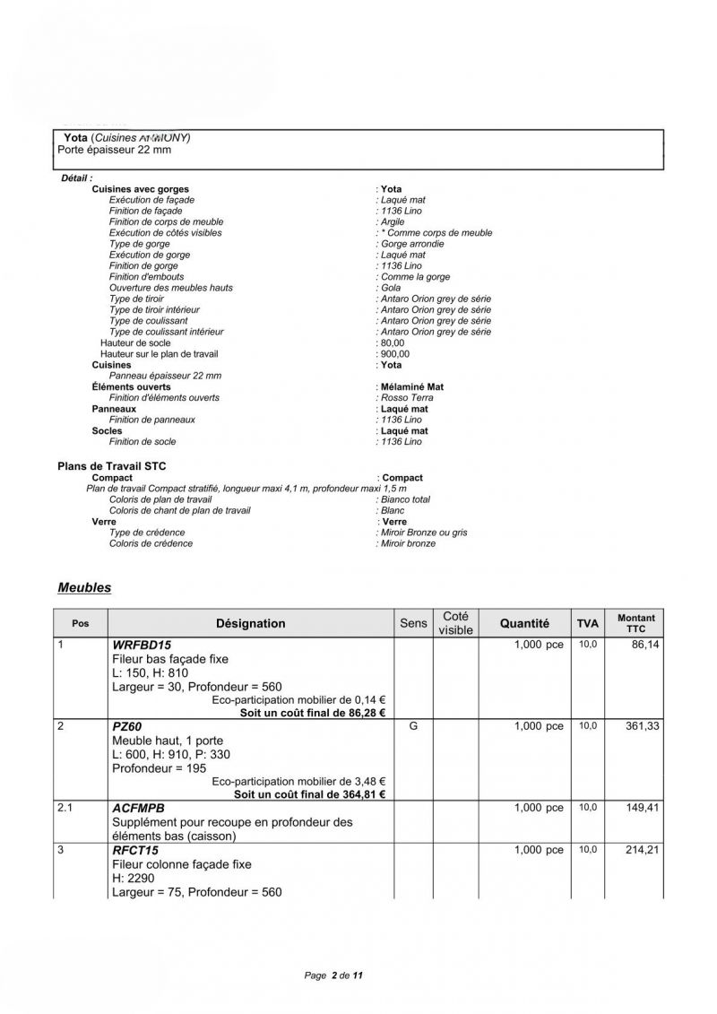

Après avoir lu beaucoup de sujets sur les cuisines et les cuisinistes, j'ai effectué un devis chez un indépendant qui travaille avec Armony
Voici le descriptif :
Yota (Cuisines ARMONY)
Porte épaisseur 22 mm
Détail :
Cuisines avec gorges : Yota
Exécution de façade : Laqué mat
Finition de façade : 1136 Lino
Finition de corps de meuble : Argile
Exécution de côtés visibles : * Comme corps de meuble
Type de gorge : Gorge arrondie
Exécution de gorge : Laqué mat
Finition de gorge : 1136 Lino
Finition d'embouts : Comme la gorge
Ouverture des meubles hauts : Gola
Type de tiroir : Antaro Orion grey de série
Type de tiroir intérieur : Antaro Orion grey de série
Type de coulissant : Antaro Orion grey de série
Type de coulissant intérieur : Antaro Orion grey de série
Hauteur de socle : 80,00
Hauteur sur le plan de travail : 900,00
Cuisines : Yota
Panneau épaisseur 22 mm
Éléments ouverts : Mélaminé Mat
Finition d'éléments ouverts : Rosso Terra
Panneaux : Laqué mat
Finition de panneaux : 1136 Lino
Socles : Laqué mat
Finition de socle : 1136 Lino
Plans de Travail STC
Compact : Compact
Plan de travail Compact stratifié, longueur maxi 4,1 m, profondeur maxi 1,5 m
Coloris de plan de travail : Bianco total
Coloris de chant de plan de travail : Blanc
Verre : Verre
Type de crédence : Miroir Bronze ou gris
Coloris de crédence : Miroir bronze
Total Meubles (Hors Eco-participations) EUR 11 785,84
Total Plans de travail + credence (Hors Eco-participations) EUR 1 540,58
Total Eclairage (Hors Eco-participations) EUR 470,69
Total Electroménager (Hors Eco-participations) EUR 3 705,12
Total Sanitaires (Hors Eco-participations) EUR 1 287,99
Montant : 20900
Si certains ont besoin de plus d'infos, je peux en donner.
Merci pour vos retours.

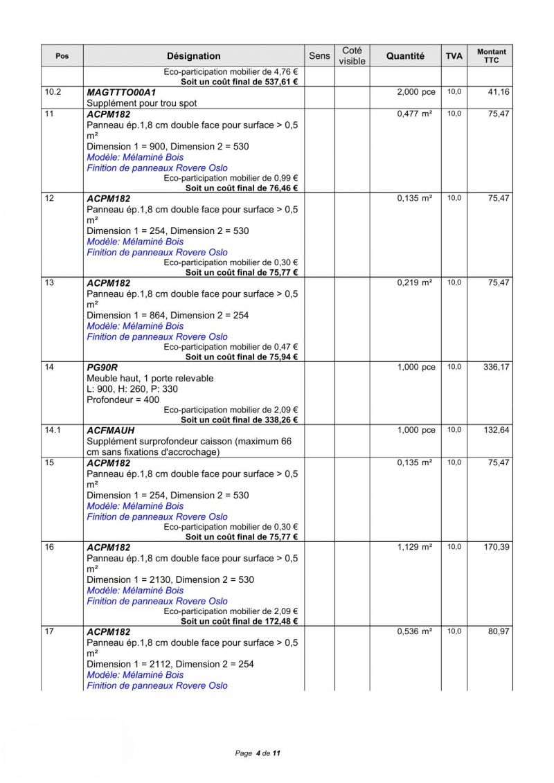

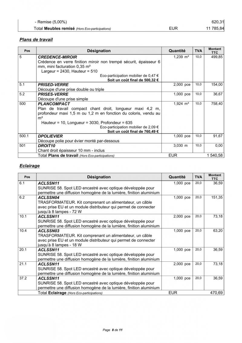

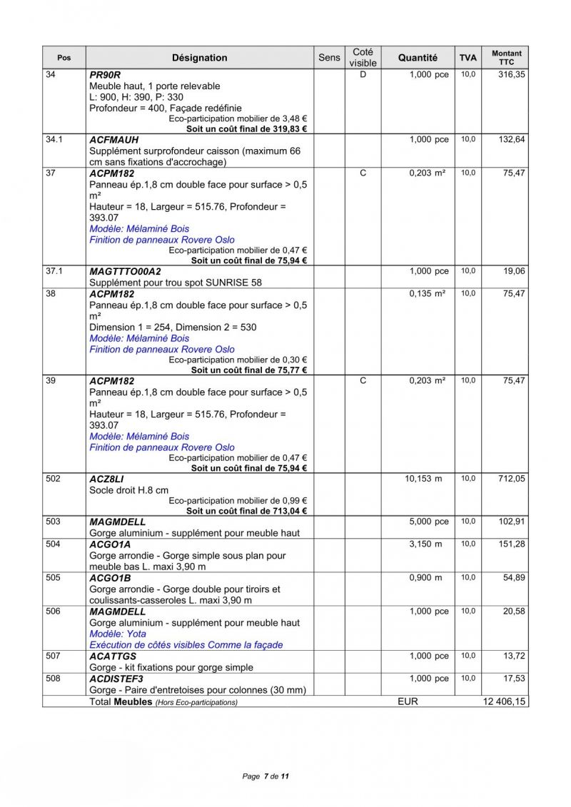

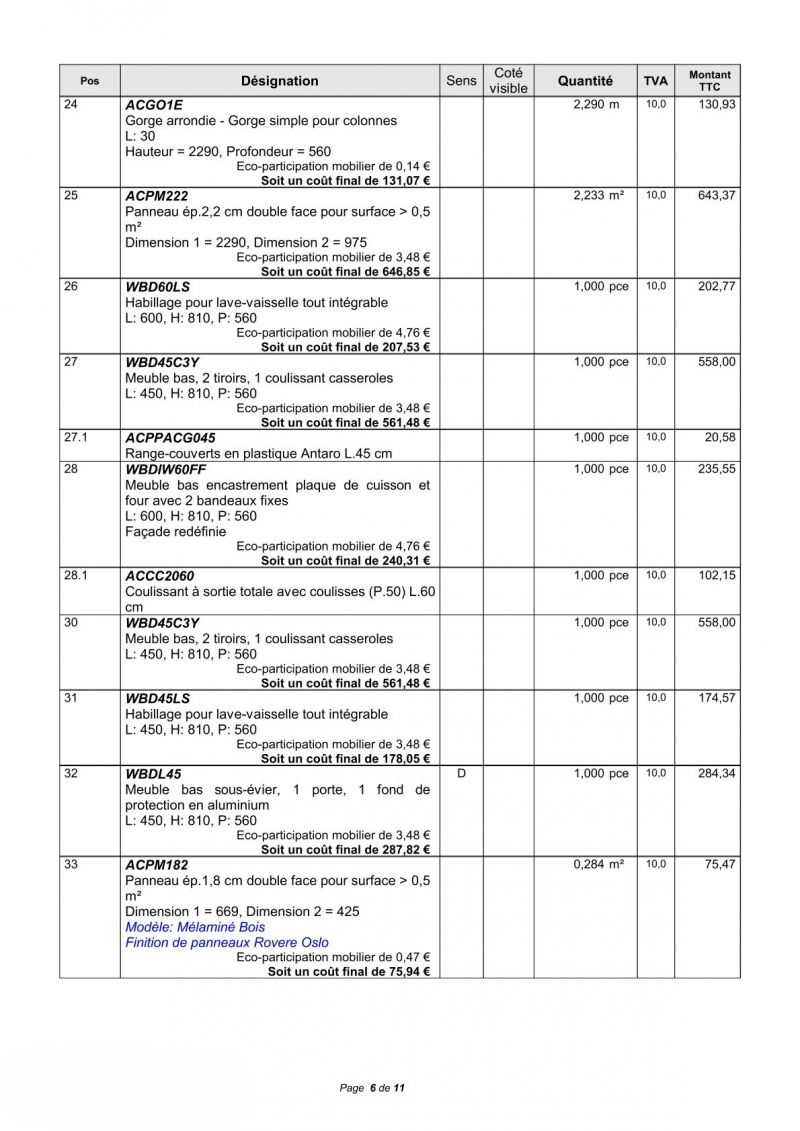

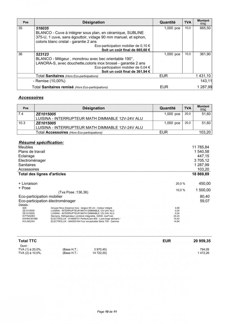

Voici le devis
Merci de votre retour

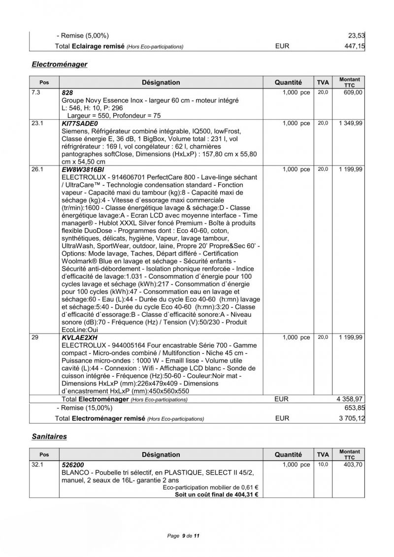

Il y a des incohérences au niveau de la TVA.
Comme vous avez une TVA à 10 % sur les meubles et la pose c'est donc une rénovation.
Vous confirmez ?
Par contre de la TVA à 10 % sur évier mitigeur et poubelle ça n'est pas possible car ces éléments ne sont pas fixés au mur comme les meubles, fixation au mur qui autorise la TVA à 10 % sur le plan légal.

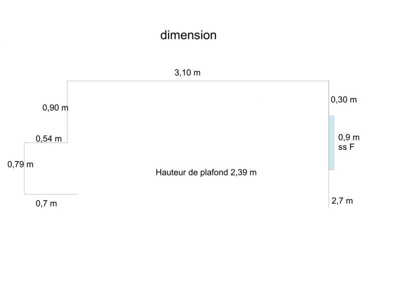

Bonjour, il ne manque plus que des visuels et on pourra vous répondre.
Logiquement, sanitaires et électro sont en TVA à 20%.
Quel est le montant de la livraison et de la pose?
Dept : Cotes D'armor

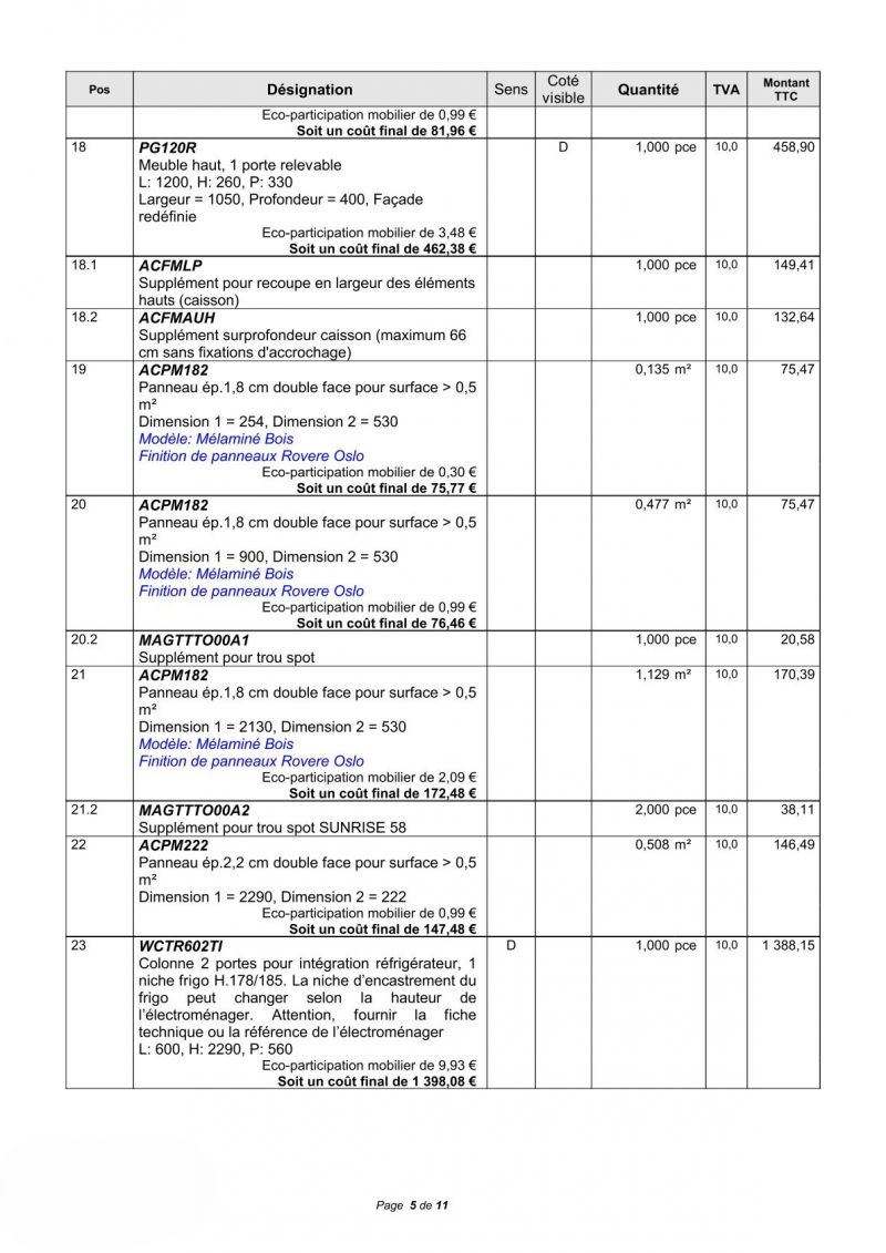

Voir la dernière page du devis pour les tarifs de la livraison et de la pose sumotori22
Dept : Alpes Maritimes
Correction, je viens de voir les lignes livraison et pose.
Ça semble correct quand on regarde les lignes individuellement.

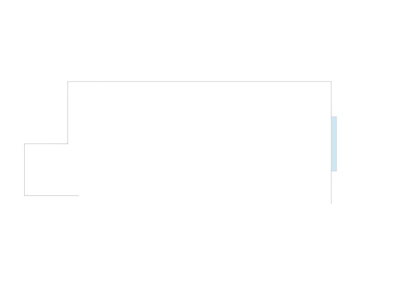

Il faudrait maintenant juste plans et visuels.
Env. 20 message Paris
sumotori22 merci pour le retour
Livraison :450 TTC 20%TVA
Pose : 1500 TTC 10%TVA

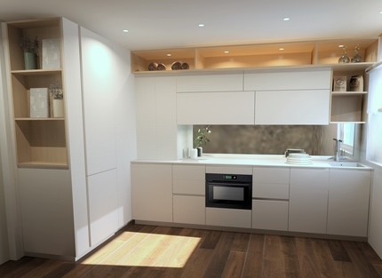

Un perspective
Dept : Paris
Plan

jmarjm a écrit:Un perspective
Un prix supérieur à 20 000 Euros pour ça
Et le concepteur n'arrive même pas à aligner les portes entre meubles bas et meubles hauts.
Et même pas entre meubles hauts !
À quoi peuvent bien servir les spots dans l'étagère du haut ?
Ils n'éclairent pas le plan de travail.
C'est vraiment des sous de perdus. Ou plutôt extorqué au client.
Cerise sur le gâteau montrant l'extrême incompétence du vendeur de bout de bois, la cuve de l'évier collée au mur.

Et quand je vois en électroménager du Electrolux je tourne les talons.
Le frigo Siemens IQ500 il me semble que c'est un frigo en pose libre pas un encastrable. Mais il existe peut-être une version encastrable.

Le frigo est encastrable

Je n'ai pas le plan d'implantation, je peux en créer un, cela va me prendre un peu de temps, ne vous attendez a le recevoir rapidement

Bon, comme on le dit souvent sur le forum, vous venez de faire la connaissance de Calète: plein de principes (quoique j'aie les mêmes sur la politesse), mais de bons conseils sur les aménagements/plans.
Visuellement, c'est à dire au 1er coup d'oeil, ça claque...pendant 5 secondes!!!
Je le rejoins sur les alignements de façades désastreux, il a oublié je crois l'évier coincé à droite. Pour la plaque, certainement au-dessus du four, elle n'est pas centrée sur un meuble haut, l'un de ces meubles devant recevoir une hotte. Est-ce la raison pour laquelle elle est invisible sur la photo 3D? Comment s'évacue l'air: à l'extérieur ou en recyclage dans la cuisine?
Le frigo encastré: quid des aérations haute et basse? On ne les voit pas dans la plinthe ni au-dessus. Mais peut-être que le plancher de l'armoire possède un évidemment qui évite la grille dans la plinthe.
Vous êtes sur Paris? Pose sous-évaluée je trouve vues les spécificités.

Je n'attends pas un plan précis c'est plus de connaître les dimensions de la pièce.
Après si cette première proposition répond à vos besoins et que la qualité des matériaux est en adéquation avec vos attentes, je pense que le meilleur moyen pour évaluer l'offre c'est la comparaison avec d'autres devis établis avec les mêmes critères.

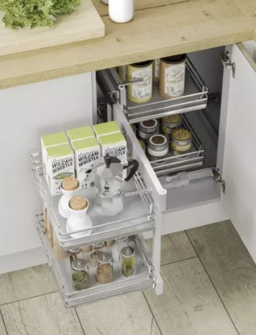

Par contre si vous me permettez un avis personnel je vous conseillerai de bien faire attention à l'agencement de l'angle à gauche de votre visuel, je m'interroge sur ce qui vous a été proposé, en effet on peut très vite perdre beaucoup de place dans les angles et ici la proposition est combinée en plus avec du meuble haut.
J'ai connu chez une tante le système tourniquet (photo option B) ... une catastrophe il fallait le faire tourner avec beaucoup beaucoup de précaution sous peine de voir tout tomber.
Et surtout ne pas oublier la phase nettoyage, donc idéalement un système démontable pour pouvoir nettoyer les miettes de farine au fond du placard (ce que propose par exemple le modèle en photo option A où les étagères sont déposables)
Alors je sais que des modèles élaborés ça a un coût mais selon ce que vous pensez y stocker c'est à réfléchir.

le plan

Je n'ai pas oublié la mauvaise position de la cuve de l'évier

jmarjm a écrit:le plan
Merci pour le retour rapide.
3,10 mètres de linéaire c'est peu.
5 éléments de 60 centimètres.
Personnellement je supprimerais l'espèce de colonne posée sur le plan de travail.
J'espère que vous allez trouver un vrai concepteur et pas que des marchands de bouts de bois.
Les prises dédiées 20 et 32 Ampères et le réseau hydraulique peuvent bouger un peu ou pas du tout ?
La proposition que vous montrez tient compte de ces éléments techniques ?

Je ne reviens pas sur l'implantation, d'autres l'ont fait, mais sur le tarif meuble: Vu le modèle il me semble correct
Pour info contrairement à ce qui a été dit évier et mitigeur sont bien en tva 10% car "non demenageables" si mes souvenirs sont bons
Oui, tout à fait exact. Je me suis trompé.

Suivant quels critères ? Car bien que je ne vends plus d'armony depuis 10 ans le tarif meuble par meuble pour du laqué porte en 22mm nombreux meubles sur mesure donc retravaillés et meubles bas en hauteur 810 sur gorge ne m'a pas choqué mais peut être que les prix ont baissé depuis que j'ai pris ma retraite 😄

Non...mais j'en chiffre beaucoup!!! Donc, pour un produit fabriqué à l'étranger, taxé et retaxé, avec les marges magasins, salaires et commissions, montant de pose etc...c'est le prix pour la France...malheureusement.
Et oui, c'est hors de prix, mais correct par rapport à ce qu'on voit fréquemment passer, et correct par rapport à tout ce que j'ai pu poser pour différentes marques.

j'ai regardé d'un peu plus près le devis et vu que le plan du travail , c'est du stratifié . Je trouve le prix encore plus exorbitant avec cette info.
Comme l'écrit sumotori22 , vous payez surtout taxes, marges etc ..
Je trouve que c'est mieux une colonne fours pour caser micro-ondes et four , plus ergonomique en hauteur et des casseroliers avec 1 tiroir et 2 grands tiroirs .
Façade redéfinie, vous savez ce que ça signifie ?
Du stratifié oui mais en compact donc pas du tout au même tarif

Je ne suis pas sur de connaitre la définition "Façade redefinie"
Pourriez vous de me précisez.

Après recherche :
Dans votre devis, plusieurs meubles sont mentionnés avec une façade redéfinie, ce qui pourrait signifier qu'ils ont été ajustés pour répondre à des besoins spécifiques, comme une profondeur ou une hauteur différente, ou une finition particulière.
Confirmez vous ?
