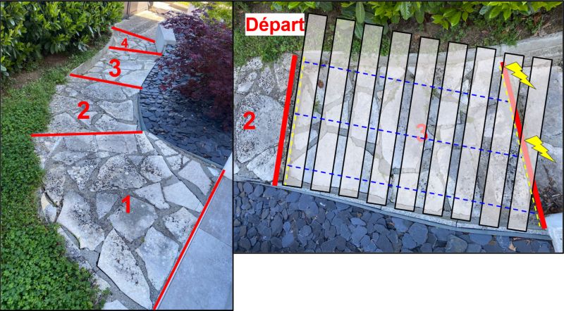

j'ai lu un paquet de post mais je ne trouve pas réponse à mes questions. J'en appelle à votre expertise

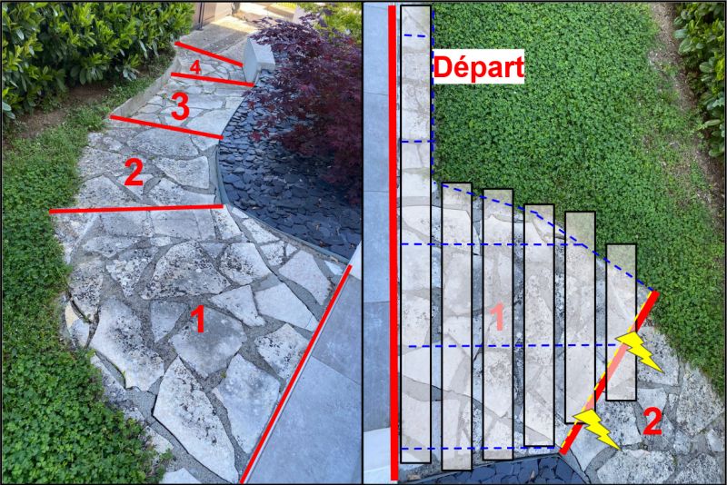

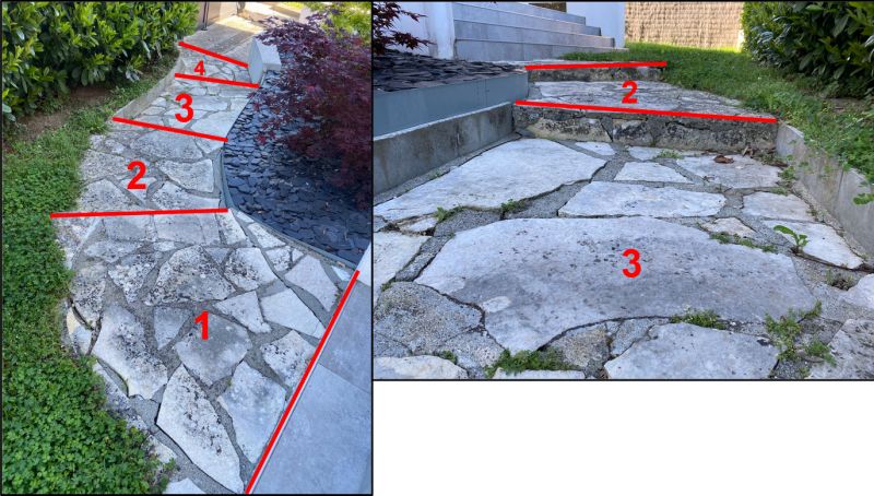

Je souhaite faire mon allée en lame de bois/lambourde/plot/géotextile sur l'actuelle en pierre du lot/béton: après reprise des contremarches (cofrage) et grosses fissures

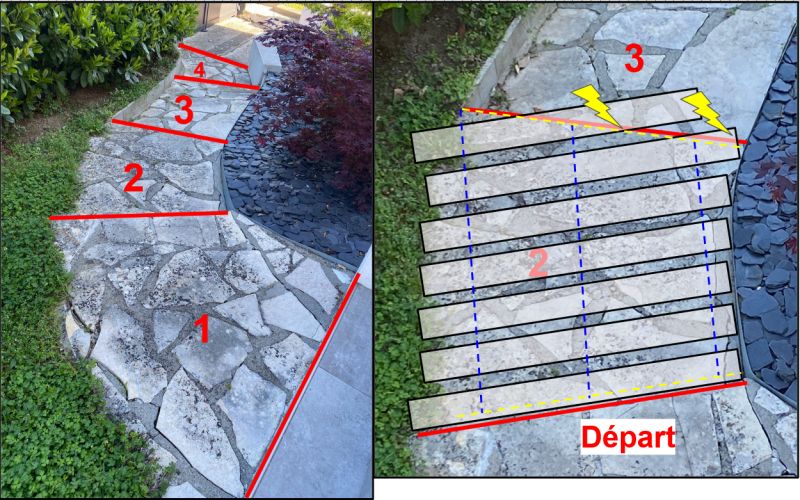

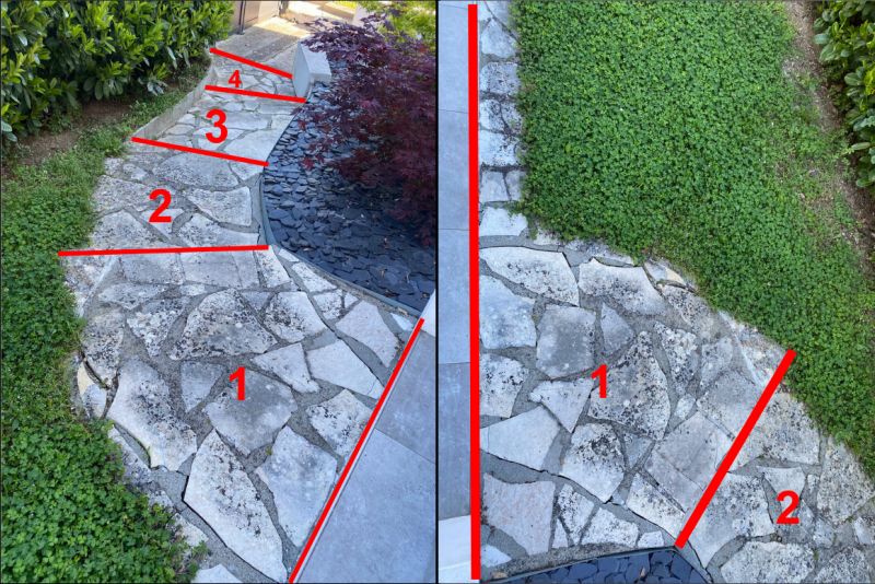

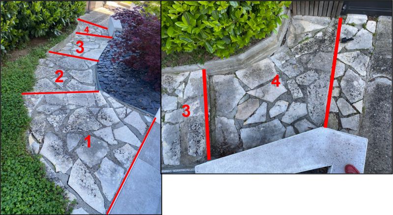

Mon problème, c'est qu'elle est arondie et que les nez de marches ne sont pas parallele d'une marche à l'autre: les images parlent d'elles même:
Quant je réfléchi au départ de mon calepinage et que je regarde là où cela fini à la prochaine marche, ca me fait des découpes en biais sur 2-3 lames: pas sûr que cela fasse jolie (et que ça marche?):
-en transparence les lames
-en bleu les lambourdes
-en jaune les lambourdes au droit du nez de marche
Je n'arrive pas à imaginer si une fois ces dernieres lames coupées bien droites au nez de marche, le résultat sera "beau"? Est ce comme cela que l'on doit procéder?

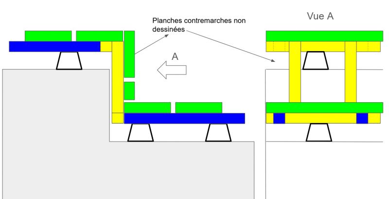

Je vais aussi "habiller" les contremarches avec une lame, celle ci dans ce cas-là devra venir à ras et devant la lame supérieure, correct? Sur ce principe là:
Merci par avance de votre partage d'expertise, je n'ai rien trouver jusque là qui puisse me guider dans mon projet.
Bonne journée

Le calepinage qui me viendrait naturellement à l'esprit serait de faire les lames perpendiculaires au nez de marche. Oui, ca va danser d'une marche à l'autre.
Une fois toutes les lames posées sur une marche, un coup de scie pour faire le nez bien droit.
Le nez de marche avec une lame pourquoi pas. J'avais fait ça chez moi (en plus la lame en 140 largeur + épaisseur 28 faisait des marches d'environ 17/18 cm de haut, pas mal donc). Dans mon cas je les ai retirées pour mieux ventiler le dessous de l'escalier (il y a un gros vide).

Pour moi, il faut oublier ce projet d'allée en lames bois sur plots et lambourdes.
La ventilation minimum sous lame doit ou devrait être de 100mm mini.
Cela rehausse donc cette allée de 1200mm.
Effectivement le calepinage va t'amuser de longues soirées...
Le passage des marches sera aussi problématique.
Ensuite il faudra/faudrait mettre des bordures de chaque côtés de cette allée.
Bref...
Elle est pas si vilaine que ça cette allée en pierre !
Si tu veux changer, tu peux aussi mettre un béton désactivé, une résine.

JCdu16, effectivement plus j'y pense plus je me dis que cela va être coton.
Je me demande si je ne ferai pas mieux de tout faire peter, remettre en terre et gazon avec des grandes dalles en ardoise... j'y pense sérieusement
Tu peux aussi à moindre effort tout laisser en place, mettre une fine couche de gravier concassés, poser tes dalles ardoise ou pas japonais et mettre du gravier décoratif à la place du gazon.
