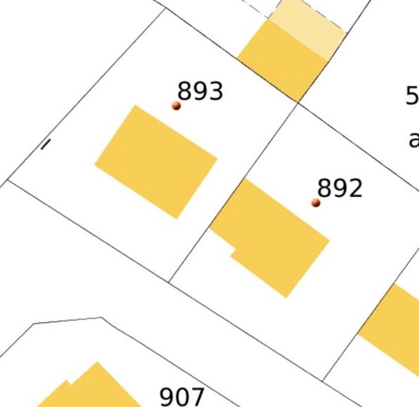

Je viens chercher vos avis ou retours d'expérience sur une situation qui bloque actuellement le lancement de mon chantier.

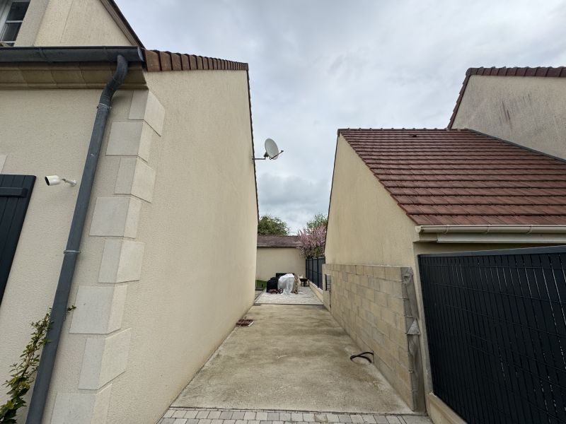

J’ai obtenu une déclaration préalable de travaux pour la construction d’un garage accolé à ma maison, en limite séparative. Ce garage doit aussi s’adosser au pignon du garage de mon voisin qui est aussi en limite séparative.
Seulement voilà : ses tuiles débordent légèrement sur ma parcelle, ce qui empêche l’élévation de mon mur (visible sur la photo).
Il m’avait donné un accord verbal pour faire rogner les tuiles à mes frais et faire réaliser l'étanchéité par une entreprise, mais il s’est ensuite rétracté par SMS. Je lui ai adressé un courrier recommandé et saisi un conciliateur de justice, mais il repousse le rendez-vous ..., ce qui retarde le processus et le démarrage du chantier qui aurait du déjà commencé.
À ce stade :

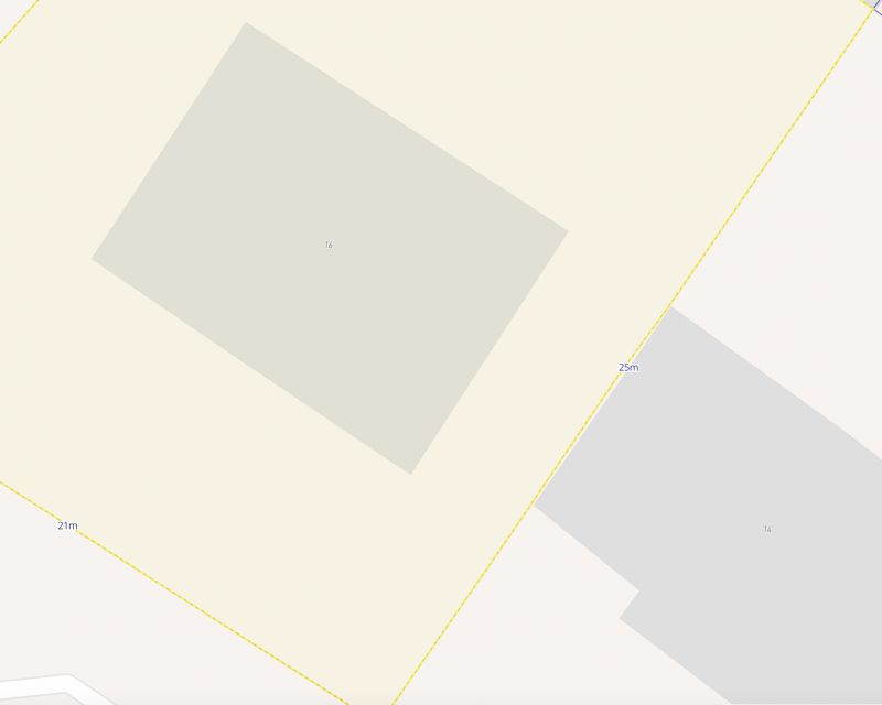

  1. Le cadastre montre clairement que son garage est en limite de propriété ;
  2. J’ai effectué l’affichage du panneau réglementaire pour ma déclaration préalable, visible depuis la voie publique pendant plus de 2 mois ;
  3. Le règlement du lotissement interdit les débords de toiture en pignon, ce qui rend sa toiture non conforme.
Autre point important : mon terrain est environ 40 cm plus haut que le sien, donc mon garage sera plus élevé que le sien. Cela pose une nouvelle question : si j’arrive à construire mon garage, mes propres tuiles en pignon pourraient à leur tour déborder s’il n’y a pas de traitement spécifique.
Mes questions :
  • A-t-on déjà rencontré ce type de litige entre voisins pour quelques tuiles ?
  • Quels sont les recours réels pour faire cesser un empiètement, même minime ?
  • Comment gérer la question technique de mes propres tuiles pour ne pas être à mon tour en tort ?
  • Faut-il prévoir un traitement particulier en rive (bande métallique, retrait, etc.) ?
  • Avez-vous des conseils pour garder une position solide dans ce genre de situation ?
  • Et surtout, comment ne pas tomber dans son processus dilatoire et accélerer les choses ?

Rien de votre voisin ne peut dépasser de chez lui. C'est à lui, et à ses frais, que le retrait des tuiles (et la conformité de l'étanchéité) doit être être faite.
Sur la photo, j'imagine que sa maison est celle de droite. Il doit aussi rectifier sa gouttière pour qu'elle ne dépasse plus (pour l'arbre au fond, on ne va pas être tatillon, on est en dehors du sujet)
Pour la procédure légale, il me semble qu'il faut faire venir un géomètre qui constate. Puis c'est mise en demeure par LRAR. Puis saisir la justice si rien n'a été fait dans le délai demandé. Mais il n'y a rien de « rapide » si votre voisin ne veut rien faire.
Le plus rapide serait la proposition que vous aviez faite (faire les modifications à vos frais) mais c'est plus cher et je pense qu'il vous faut son accord (je ne suis pas 100% certain mais ça me semblerait logique)... donc on en revient au fait qu'il faut discuter avec le voisin pour avoir une solution rapide (en lui rappelant que s'il traine, c'est la justice qui l'obligera à tout faire à ses frais).

Il conteste tout empiètement, avançant que le cadastre n’a pas de valeur juridique (ce qui est vrai), et qu’un autre site internet (https://app.iudo.co/) montrerait une séparation de quelques centimètres entre son garage et la limite :
Il en a déduit que je pourrais avoir commencé à bâtir mon mur chez lui, ce qui est franchement surprenant vu les éléments dont je dispose.

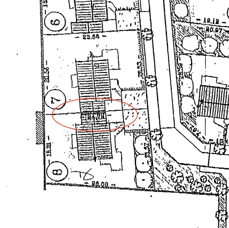

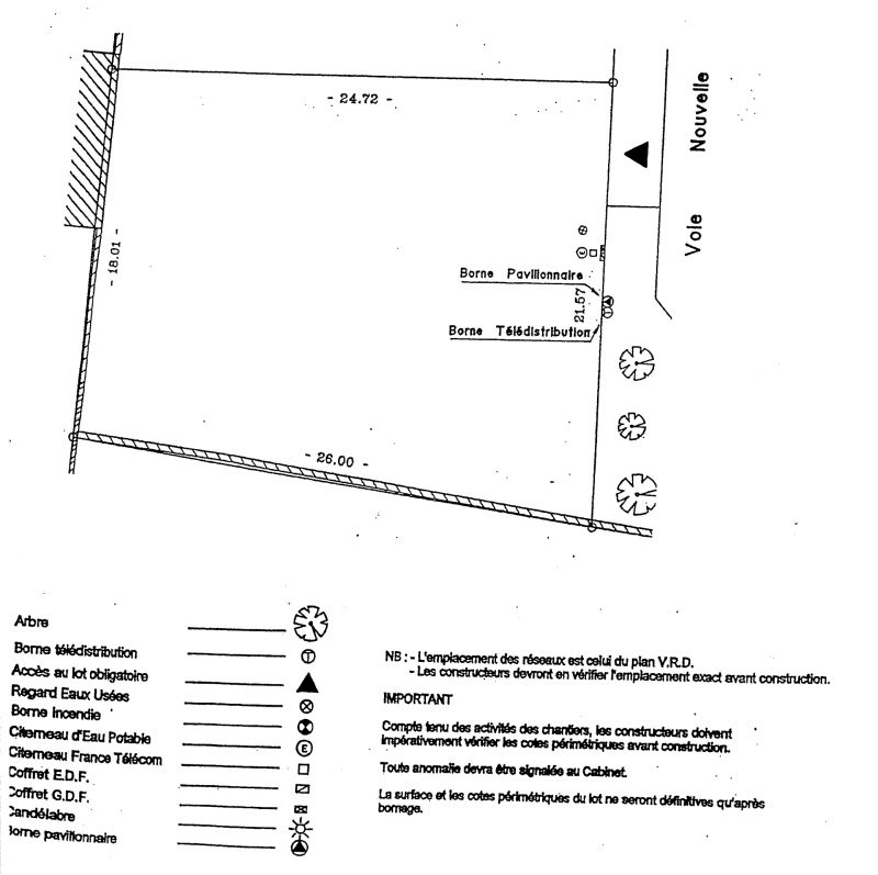

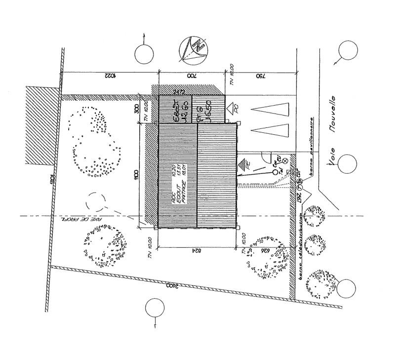

J’ai en effet retrouvé ce qui semble être mon plan de bornage de ma parcelle, sur lequel apparaissent les dimensions exactes. Elles ne correspondent pas aux données du site qu'il ma m'ontré. Ce sont certes des écarts de quelques centimètres, mais c’est justement l’objet du litige.
Je m’interroge aussi sur un point : sur ce plan, on distingue des petits cercles aux 4 coins du terrain, qui correspondent selon moi aux bornes posées à l’époque. Trois d’entre elles semblent aujourd’hui être situées derrière un mur.
👉 Est-ce que cela signifie que le mur est bien chez moi ? Est-ce qu’une borne derrière un mur est juridiquement un indice fort de propriété ?

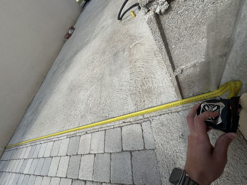

📐 Enfin, en mesurant aujourd’hui la distance entre le pignon droit de ma maison et celui du garage de mon voisin, je trouve 300 cm, soit exactement les 3 mètres prévus pour le garage sur les plans de construction.
Cela me conforte clairement dans l’idée que je suis resté dans mes limites, et que ce n’est pas moi qui suis en tort dans cette affaire.

Le voisin conteste deux choses:
1- la limite de propriété
2-comme d après lui il respecte les limites, il conteste que ses tuiles débordent chez vous.
A partir de ce moment la, seul un bornage règlera votre litige.
Dites lui que vous êtes ok pour un bornage mais que celui qui a tord payera la totalité du bornage et donc coût vous soit lui.
Et formalisez par écrit
Qu'il ne veut pas, démarrez une procédure
Attention au vocabulaire : un "bornage" ça ne se refait pas, jamais.
S'il y a eu un bornage, et il semble que c'est le cas puisqu'il y a des documents, on ne peut pas le refaire, il s'impose à tous, pour toujours.
Ce qui peut être fait par contre, est de faire remettre les bornes.
Ce n'est qu'un géomètre-expert qui peut faire ça.
On peut aussi faire déterminer si des parties empiètent, et pour que ça fasse foi, il faut également que ce soit fait par un géomètre-expert.

Il y a bien eu un bornage initial lors de la création du lotissement, avec des bornes posées et un plan de division.
En revanche, aucun procès-verbal n'a été signé entre mon voisin et l'ancien propriétaire de ma maison (qui est le premier propriétaire), donc ce bornage n'a jamais été reconnu contradictoirement entre nous.
Et aujourd'hui, certaines bornes ne sont plus visibles, et mon voisin conteste la limite malgré les documents d'origine.
Du coup, ce qu'on met en place maintenant, ce n'est pas à proprement parler un "re-bornage", mais plutôt une procédure amiable pour formaliser ensemble une limite qui, jusqu'ici, n'avait jamais été actée officiellement entre nous.
C'est comme ça que je le comprends pour l'instant, mais je suis preneur de vos précisions si je me trompe ou s'il y a des subtilités qui m'échappent encore.

Remettre des bornes n'est pas "amiable" ou "pas amiable", c'est une opération technique que le géomètre-expert (n'importe lequel) fera avec les documents à sa disposition.
Il n'y a pas d'avis à avoir à ce sujet.

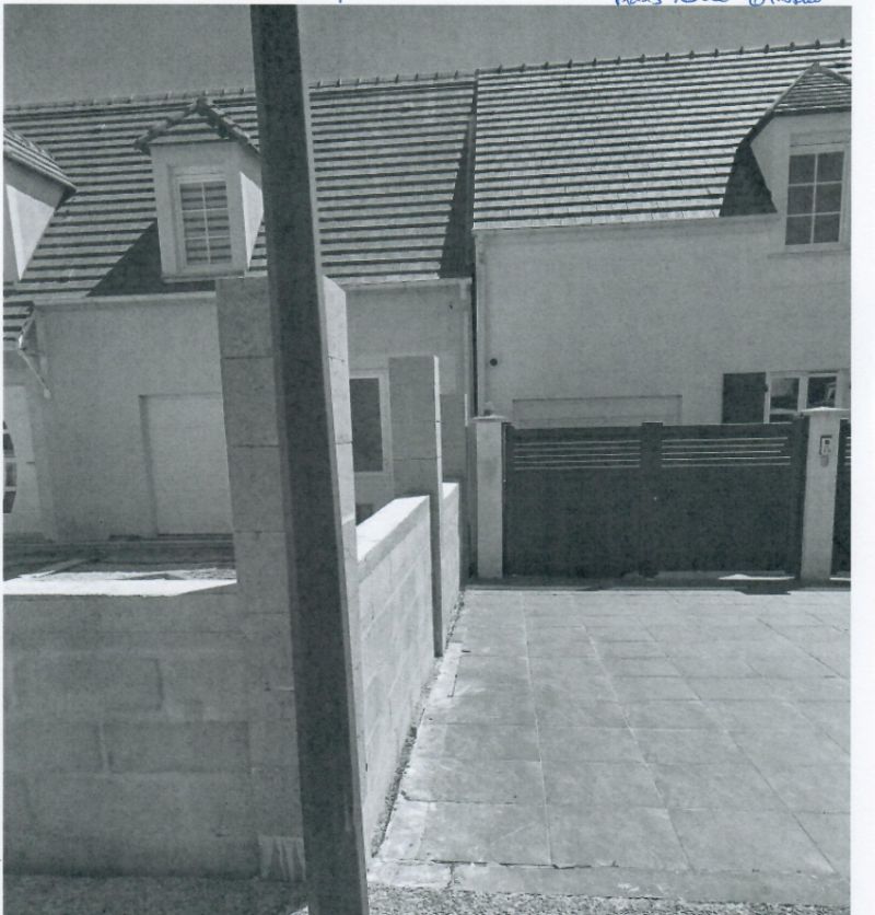

Cela dit, il a rappelé dans son dernier message qu’une solution plus simple — reculer légèrement le mur avec un joint de dilatation — aurait été préférable. Je suis donc à deux doigts d’aller dans ce sens, uniquement pour nous éviter à tous deux plus de 2000 € de frais de géomètre, alors que le problème reste localisé à une poignée de centimètres.
Mon idée de compromis :
Je réfléchis à démonter la partie du mur déjà monté et à le reconstruire avec un retrait de 2 cm, en insérant une bande de styrodur, pas plus, car :
  • Je suis déjà hors des cotes du plan et de la DP,
  • Le garage est déjà très étroit, je pense qu'il s'agit d'un compromis raisonnable pour ne pas laiser les deux parties
Cela pourrait peut-être calmer la situation et éviter la procédure de bornage. Mais, qu'il y ait un vide de 2cm ou non, il faudrait tout de même rogner ses tuiles, et découper ses goutieres ...
Petites questions :
👉 Sur la photo qu’il a transmise au conciliateur (voir plus bas), on voit deux pignons dans le lotissement avec un jour très étroit entre eux, sans joint ni matériau visible. Est-ce une bonne pratique dans ce genre de configuration ?
Peut-on laisser un espace aussi mince entre deux pignons, sans styrodur ni joint de dilatation, ou est-ce une aberration technique à éviter ?
Votre voisin a raison de faire cette proposition.
Vous pourriez aussi continuer de monter vos parpaings en vingt, et un peu avant d'arriver au niveau des tuiles de votre voisin continué avec des parpaings en 15 (ou 10) faire une bonne étanchéité à ce niveau pour créer un genre de caniveaux et intègre une descente pour guider ces eaux pour qu'elles ne salissent pas votre enduit.
C'est effectivement ce que j'avais conseillé ( 4ème message de ce post)
