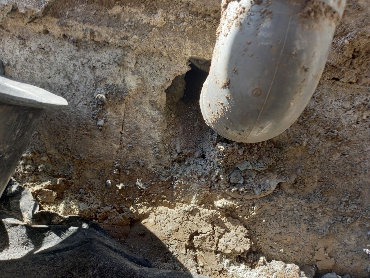

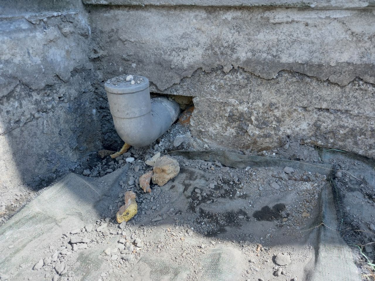

Suite à un problème d'infiltration d'eau dans la maison, j'ai déposé l'ancienne terrasse (ne respectait pas les normes notamment la pente). Après avoir enlevé la couche de ternaire, j'ai pu voir que les trous permettant de faire passer les tuyaux d’évacuation des eau usées avait été rebouché avec de la mousse polyuréthane.
Autant vous dire qu'elle a mal vieilli et qu'elle se désagrège.
trappe visite evac
trappe visite evac
La nouvelle terrasse va être monté sur plots et le remblai va arriver tout juste au dessus du tuyau. Je me dis que ce n'est pas un luxe de reprendre le calfeutrage de tuyau. par contre je ne vois pas quoi faire auriez vous des conseils à me donner ?
L'idée est de faire en sorte que l'eau ne puisse pas s’infiltrer par cet endroit.
D'avance merci pour vos conseils

il existe de la mousse spéciale hydrofuge.
ce genre

w36xb2w a écrit:Bonjour
ce genre
https://docs.rs-online.com/9c99/0900766b814767c6.pdf
Merci pour ta réponse
Quand je regarde sur le site de radiospare, ca m'indique que c'est de la mousse polyurethane. J'ai peur que ça fasse la même chose qu'avec celle qui avait été mise et que ca va mal vieillir.
Pas d'autre solution ? Je voudrais bien appliquer un truc qui est recommandé par les dtu, mais je n'ai rien trouvé :/

La mousse PU expansive étanche à l'eau semble en effet être une bonne solution.
Type : https://www.le-renard24.fr/621-alfa-mousse-pu-expansive-bi-c[...]nts-400ml-manuelle.html
L'important sera la préparation du support : il va falloir gratter pour enlever tout ce qui est "fragile", bien laisser sécher et utiliser une soufflette pour éliminer le maximum de poussière.
La clé d'une étanchéité est d'avoir un support sain et apte à recevoir le matériau, sans quoi il y aura toujours des risque d'infiltration.

Ok merci pour vos réponses. Je vais finalement partir sur du ciment prompt après avoir correctement nettoyé le tour.

Petit rebondissement,
j'ai recontacté le maçon qui a fait toute cette partie et après de multiples relances, il intervient mardi pour boucher les trous. Il va utiliser du mortier avec un additif hydrofuge.
