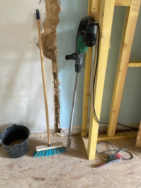

Oui remarque, ça reviendrai au même.
Je m'explique : là où je vais percer, ça sera dans les angles de la construction. J'ai une demi-maison de 1850 et une autre demi-maison de 1950. Le percement va se faire dans des pierres de "jambage" (pas sûr que le terme soit exact). Donc dans les grosses pierres de taille en fin de mur. Je vais percer mon mur de refend qui à l'origine est un mur extérieur. Le démontage n'est pas envisageable donc. J'ai acheté un "forêt" qui est une carotteuse ou un tunnelier en modèle réduit, aussi cher que le burineur SDS max ou presque, et aussi lourd aussi (12-13 kg au total je pense). Mais ça perce super propre. Une heure par trou de 55 mm et l'épaule défoncée si c'est en hauteur. Je veux passer dans des tubes pvc ou acier de 50 mm donc 2x26 ou 4x20 ça me fait 2 trous. Je vais réfléchir à ce qui restera le plus simple à part les trous, mais sans doute que du 26 avec tés réduits est plus simple à mettre en œuvre que 2x 20.
