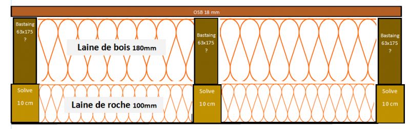

Bonjour à toutes et tous,
Je souhaite isoler le grenier qui se situe au dessus d'une partie de mon appartement.
Actuellement, sur 85m2, 50 m2 ont un faux plafond avec 20 cm de laine de verre ou de roche (travaux faits par ancien proprio) mais dans le salon séjour, il n'y a rien et étant donné qu'il y a de superbes moulures et autres rosaces, je n'avais pas souhaité créer de faux plafond.
Le bout de grenier en question est actuellement à usage de "débarras" pour les copropriétaires, je suis donc en train de réaliser un croquis en vue de demander l'autorisation.
Après repérages, voici les dimensions de l'existant :
Solives bois de 100x80 avec entraxe de 41 cm + ancien plancher bois à enlever donc.
J'aimerais d'abord de combler cet espace par 100 mm de laine de roche (j'aurais préféré ouate de cellulose ou fibre de bois pour le confort été mais j'ai l'impression qu'il y en a pas vraiment de 100mm qui soit plus large que 60 cm, et donc il y aurait beaucoup de "petits bouts'' de 19 cm, je ne sais pas si c'est efficace).
Ensuite là est la question : comment rehausser les solives existantes sans trop alourdir la structure ?
Dans l'idéal, j'aimerais au moins 30 cm d'isolant en tout pour que cela soit vraiment utile (il y aurait donc 1, ou 2 marches).
Je souhaite opter pour de la laine de bois ou de la ouate de cellulose pour cette partie là si possible, pour leur caractère plus respectueux de l'environnement et leur déphasage estival.
Désolé d'avoir été long, j'espère avoir été clair, sinon voici un aperçu schématique de la situation. Merci à vous !

il y a bien ce genre de poutre, la hauteur commence à 200mm , mais peut être pas évident
à se procurer en très petite quantité
https://www.steico.com/fileadmin/user_upload/importer/downlo[...]TEICOconstruction_i.pdf
- l'isolation étant recouverte d'un plancher un pare vapeur sous forme de
membrane indépendante est nécessaire
- le plafond actuel est-il à même de supporter le poids des 2 isolants, laine de roche + laine de bois ?
Cdt

Bonjour Lucienpel, merci pour votre réponse.
J'ai demandé à une société d'ingénierie de structure des renseignements pour savoir si le plafond actuel est à même de supporter ce poids là. J'attends de leurs nouvelles, mais on parle ici d'une vingtaine de kg par m2, pas plus, j'imagine que c'est peu?
Effectivement ces poutres ont l'air bien, mais assez cheres pour une petite quantité...
Je peux poser ces bastaings sur les poutres existantes ?
https://www.leroymerlin.fr/produits/menuiserie/panneau-planc[...]astaing-175-x-63-p.html
Dept : Territoire De Belfort
si on prend pat exemple des px Isonat la masse volumique est de 55 kg/m3
ce qui pour 180 mm donnerai 10 kg/m2
laine de roche 100 mm environ 3 Kg/m2 (environ car dépend du type de produit)
<Effectivement ces poutres ont l'air bien, mais assez cheres pour une petite quantité... >
cette suggestion n'est intéressante que dans l'optique de gagner du poids.
<Je peux poser ces bastaings sur les poutres existantes ? >
il faut à l'aide d'abaques pour voir en fonction de la section des solives existantes,
de leurs entraxes et de leurs portées le poids quelles peuvent supporter.
Poids qui sera (en gros) :
poids des bastaings rapportés
poids de l'OSB
poids des cartons, ...., déposés sur l'OSB
poids d'une personne
Cdt
