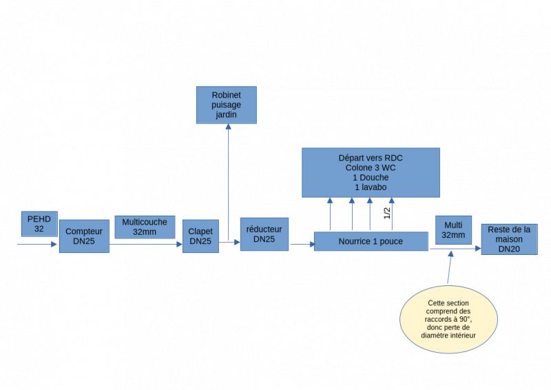

Voici ce que je pensais faire :

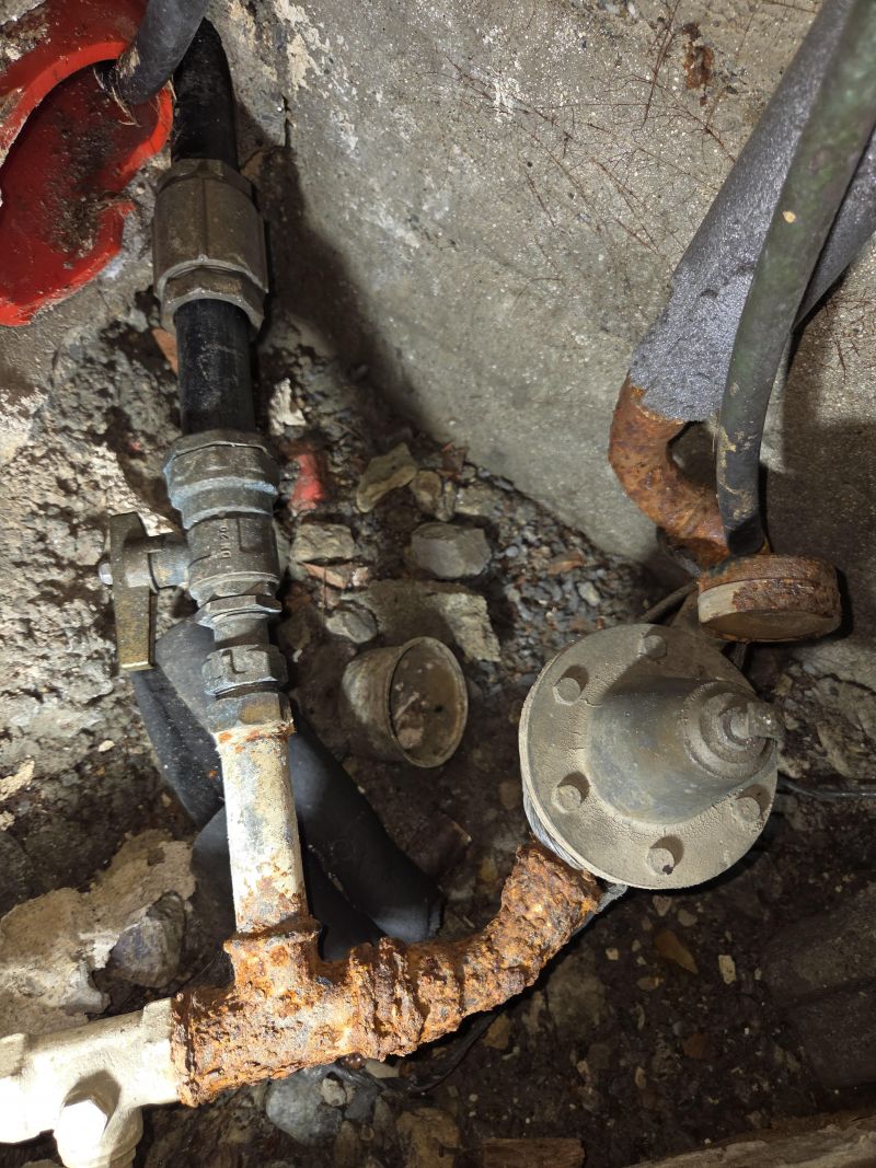

Pour vous donner un aperçu de l'installation actuelle :
Petite particularité, là où j'habite, on n'a pas de compteur d'eau. C'est un vieux privilège qui ne va pas durer. Je veux faire une installation propre avec un compteur pour que je connaisse mas consommation et détecter des fuites.
Vous verrez que la vanne après PEHD est en DN20, j'ai demandé au service des eux si on peut la remplacer en DN25.
Dept : Hautes Alpes

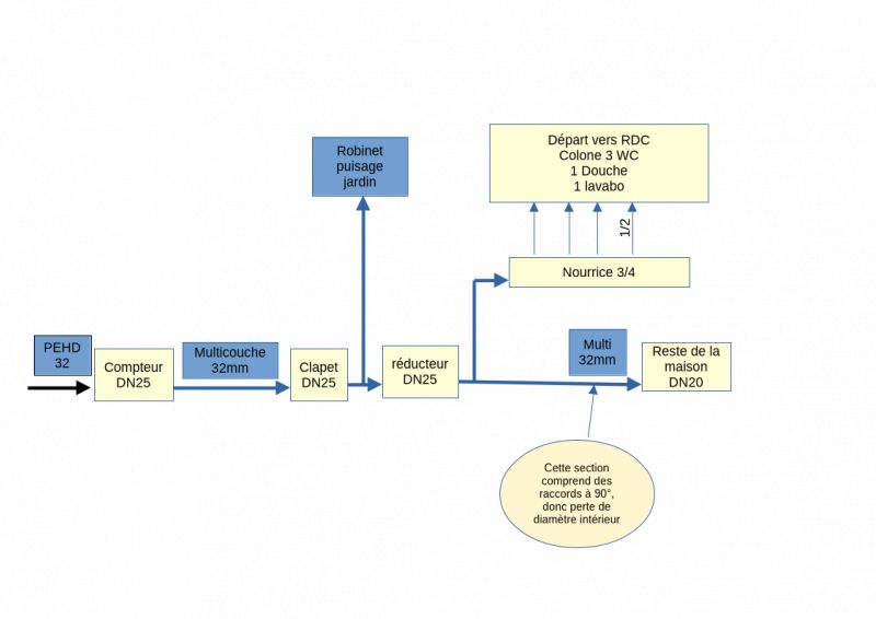

Après, réflexion, j'ai trouvé plus simple avec un T après le réducteur, je peux partir sur une nourrice 3/4 :

Membre super utile Env. 5000 message Loire (42)
Le clapet AP est toujours vissé sur le compteur
Si le concessionnaire des eaux change de compteur
pour en mettre un DN20 ou 25 ce sera a voir pour le prix.
Normalement le clapet AP est fourni avec le compteur.
Collecteurs ou nourrices 26/34 ou 1 pouce, c'est du standard https://www.anjou-connectique.com/collecteur-mini-vanne-1-26[...]HFxlvQyJ0YaAqt1EALw_wcB
Autrement...
https://www.manomano.fr/p/clapet-anti-pollution-acs-femelle-[...]41294?model_id=26922185
