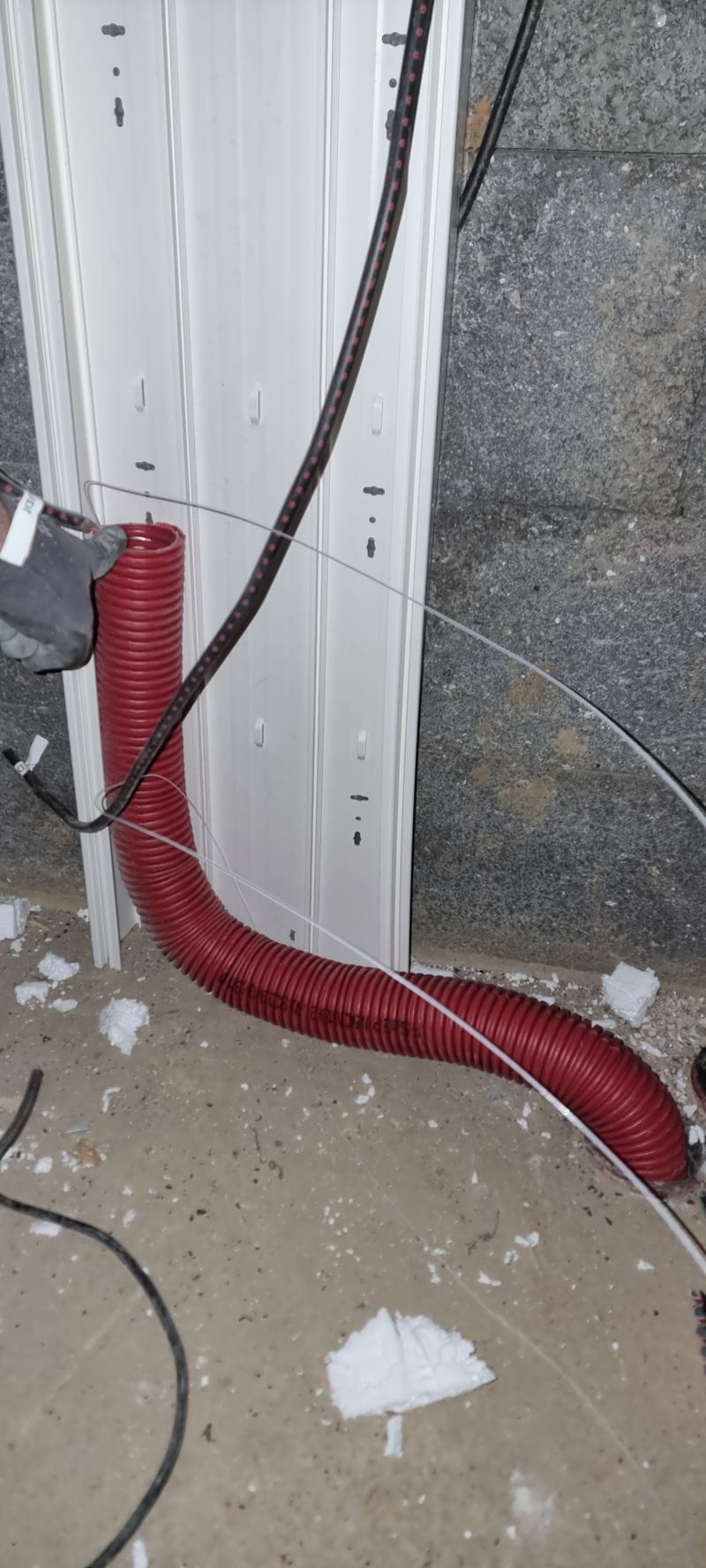

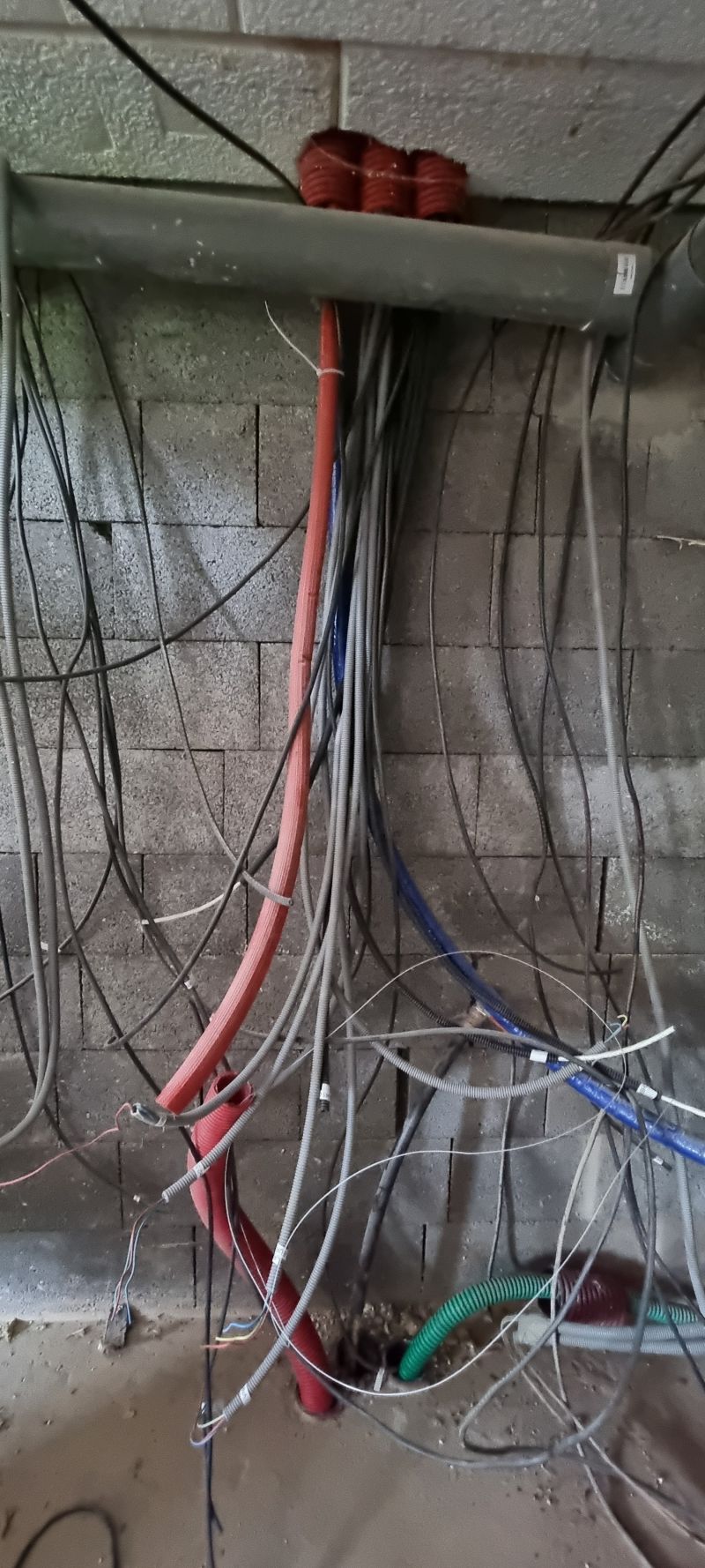

Voici ma configuration :
Arrivée des différents réseaux depuis la dalle du sous-sol.
Étant donné que l'ETEL doit être à 60cm mini de points d'eau et que mon réseau d'eau est tout proche de l'elec, je me demande si il possible de faire courir la gaine rouge vers la gauche pour m'éloigner de l'eau, vour photo:
En vu du consuel, la norme n'oblige t-elle pas à ce que l'arrivée de la gaine élec soit au droit de la GTL?
Merci à vous!

Bonsoir.
Un réseau d'eau n est pas un point d'eau. Sauf s'il y a un robinet par lequel l'eau peut couler.
Jetblack
Env. 200 message Nord
Pas de robinet mais il y aura la nourrice principale.
Membre super utile Env. 2000 message Haute Garonne
Ce n'est pas un point d'eau !
Ok, je peux tout de même la décaler légèrement vers la gauche?
Ça ne pose pas de problèmes?

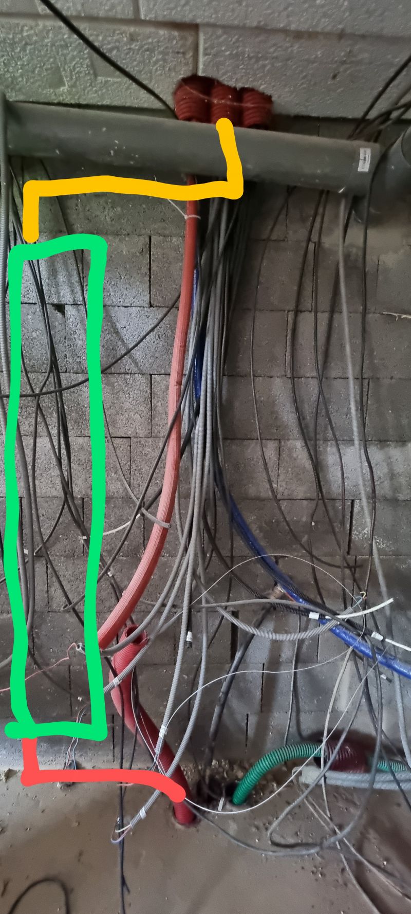

Ça ressemblerait à ça en haut
Et ça en bas (je percerai ta gtl en bas à droite pour y faire arriver la gaine)
La gaine peut elle arrivée depuis le côté et non depuis le bas de la GTL?
Hello
la gaine TPC ne doit pas cheminer hors sol car inflammable
Dept : Manche
Dept : Manche
Ok, je pense donc créer un socle béton pour la gtl et noyer la gaine dedans.
Pour le haut de la gtl, c'est ok? ( L'évacuation visible sur la photo va être retirée, elle est inutile).
