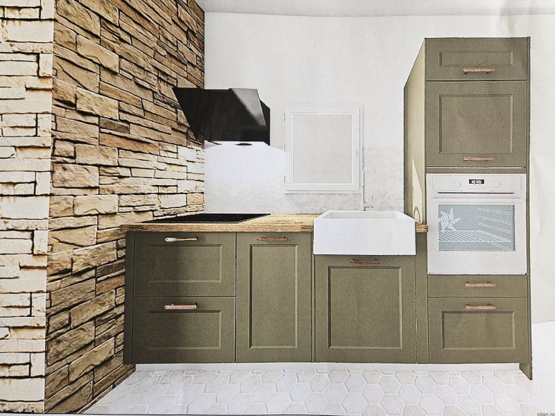

Nous avons acheter avec ma compagne une maison, avec de la rénovation et notamment la cuisine.
Après avoir lu des dizaines et des dizaines de sujets et d'avoir fait le tour de plusieurs cuisinistes (Darty (Schuller), Ixina (Nobilia), Schmidt, Atlas (Nobilia), indépendant (Ballerina) ), nous avons fini par en sélectionner deux entre lesquelles nous hésitons : Schmidt et Atlas.
La conception la même (en même temps il n'y a pas 36 solutions par rapport aux contraintes existantes et à nos demandes), sauf sur un point qui nous interroge et dont nous cherchons un avis extérieur.
Notre cuisine sera sur deux I en parallèles, l'un de 2m41 et l'autre de 2m66. Sur le mur de 2m41, on aura un meuble de 60 (plaque induction), un LV en 45, un meuble en 60 avec un évier timbre d'office, une colonne four en 60. (voir photo)
La différence de conception se situe autour du timbre d'office : Schmidt met une joue de chaque coté du meuble timbre d'office afin de ne pas coller l'évier contre le lave vaisselle d'un coté, et de l'autre coté j'imagine comme appui ? Alors que Atlas nous a indiqué que le meuble serait un meuble de 60 rabaissé en usine (car n'existe pas pour les timbres en 60cm) et de l'autre coté il y a un range épices (mais qui va surement sauter par manque de place, car il faudra un fileur de 5cm du coté du meuble pour la plaque à induction).
Ma question est tout simplement : qui a "raison" ?
2eme question : chez Schmidt nous sommes sur une nouvelle gamme de façade apparemment, il s'agit d'une laque mat hydro sur panneau en MDF. Mais nous n'avons pas réussi à en savoir plus, la vendeuse avait l'air perdue quand nous lui avons demandé plus de précisions. Connaissez vous cette gamme ? Au niveau qualité ça donne quoi ?
Concernant les devis (sans plan de travail), on a Schmidt à 7830€ sans électro, et chez Atlas 7380€ avec électro (hotte et réfrigérateur en 123cm) et 7000€ sans électro.

peux tu montrer l'aménagement prévu pour le linéaire en face de celui-là ?
Un évier et une plaque de cuisson contre un mur OU un meuble colonne, ce n'est pas l'idéal .

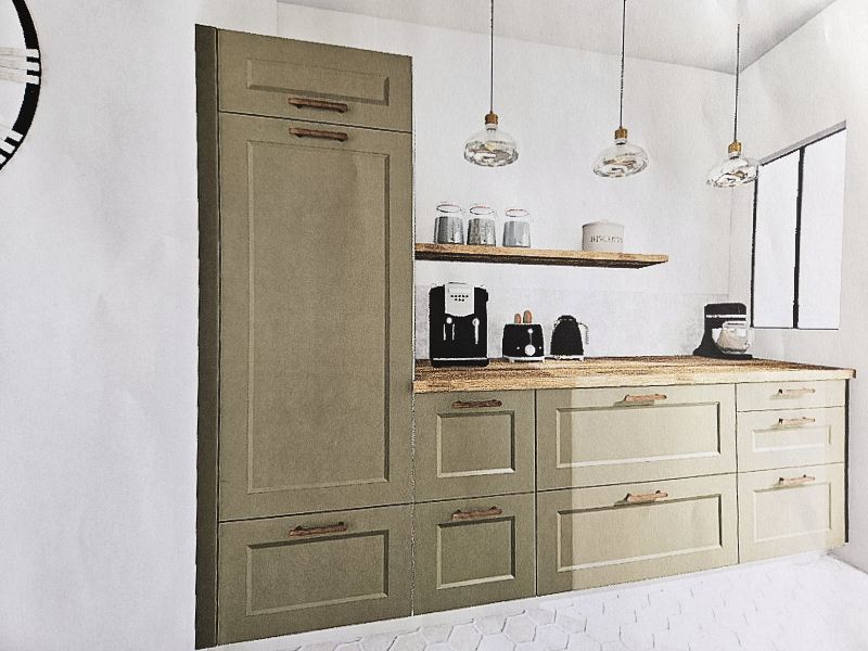

En face on aura une colonne réfrigérateur et 2m de meuble bas.
Concernant l'implantation de la plaque et de l'évier, difficile d'y toucher : l'évacuation est de ce coté (le mur à gauche de la plaque est une cheminée) et les arrivées et évacuation d'eau sont également de ce coté (pour le LV et l'évier) de même que la prise four. Inverser LV et évier, ça revient à coller l'évier et la plaque. Et si on met la colonne four de l'autre côté, ça réduit le plan de travail à 1m40 (et ça ferait "massif" aussi).

Bonjour, l'évier timbre est-il vraiment une obligation? Où poserez-vous la vaisselle trempée?
Attention, les éviers timbre sont rarement "droits", ils ont bien souvent les côtés galbés, donc difficile de faire une bonne étanchéité, sans parler de la découpe de plan de travail qui devient plus compliquée à faire pour avoir quelque chose de "propre".
Pour du secondaire, pourquoi pas, mais pour une résidence principale, pas pratique du tout!
Le four sous la plaque, vous y avez pensé j'imagine? Ca permet de supprimer une colonne et d'intégrer un casserolier. Le micro onde pourrait alors se poser sur l'autre linéaire, en face.
Du coup, sur ce second linéaire, vous pourriez supprimer la tablette et intégrer à droite de l'armoire frigo au moins un meuble haut pour verres/tasses etc..., puis une tablette plus petite si vous en souhaitez une absolument.
Enfin, à quelle hauteur est placée la hotte? elle semble très haute. Le bas de ces hottes inclinées se place à 50 cm au dessus du plan de travail en général.

L'évier timbre est difficilement négociable. La vaisselle qui n'ira pas dans le lave vaisselle on la posera à côté si besoin (on sortirait alors un égouttoir, c'est pas hyper pratique mais pas d'autres idées pour le moment)
L'évier on doit le recevoir la semaine prochaine, je verrai ainsi sa forme et ses dimensions (sur la vue de coupe il semble droit à l'exterieur, seule la partie interieur de la cuve est incurvée). Sinon il reste la solution d'inverser le timbre et le LV en mettant le fileur de 10cm entre la plaque et le timbre... mais j'ai peur que les deux soient vraiment trop proche comme ça.
Ma femme est pâtissière (et à quelques problèmes de dos) donc le four doit être dans une colonne.
Du côté opposé il y aura une verrière qui donne sur la salle à manger, on ne voulait donc pas de meubles hauts... la tablette est une illustration, on mettra des étagères en bois mais pas forcément ainsi.
Pour la hotte, je n'en ai aucune idée honnêtement, aucun cuisiniste ne nous a indiqué la hauteur il me semble. Ça doit se décider avant ? Quel impact sur la conception ?
Oui, pas simple, j'ai une cheminée qui bloque à gauche et une porte fenêtre à droite (de la colonne four).

Woftys a écrit:L'évier timbre est difficilement négociable.
Je rejoins le commentaire de sumotori22 au dessus, l'évier timbre, dans cette configuration, ne me semble pas la meilleure idée.
C'est gros, ça prend de la place visuellement et physiquement. Ca empêche de poser une planche pour agrandir le plan de travail temporairement, et cette partie de la cuisine aurait besoin de plus de plan de travail. Il y a très peu d'espace à coté de la plaque pour cuisiner, ou à coté du four pour poser un plat rapidement, ou des ustensiles
Échanger lave-vaisselle et évier c'est une mauvaise idée. Ça voudrait dire zéro espace de part et d'autre de la plaque, et l'eau serait très près du "feu" (et de ce qui va cuire peut-être parfois dans la graisse).
Un évier sous plan correspondrait mieux à ce petit espace, je trouve.
Si jamais il y a encore une toute petite marge de modification en renvoyant l'évier, alors essayez d'y réfléchir avec votre femme .
PS: j'ai une configuration un peu similaire chez moi, avec la plaque coincée entre une colonne four et un gros évier pas loin, et au quotidien, ce n'est pas pratique. C'est pour ça que je me permet ces remarques

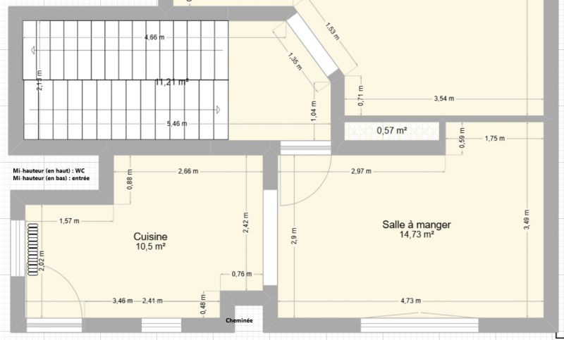

bonjour ce serait quand même intéressant de voir un plan de la cuisine avec ses contraintes (arrivées et évacuatin d'eau , ouvertures avec leurs dimensions et allèges) et son environnement .
Avez vous testé de mettre ensemble les 2 meubles colonnes ( déplacer la colonne fours à côté de la colonne frigo ) et mettre la plaque de cuisson à droite de la fenêtre avec un meuble bas sur sa droite ?

Voici un plan :
Dans la cheminée passe la VMC et l'évacuation de la hotte
Sur l'autre mur, il devait avoir une cheminée aussi mais je pense en partie démontée (il y a toujours un mur de brique au niveau des 88cm). La maison est composée de demi-palier, et du coup au niveau de l'angle des murs de 1m56 et 88cm il y a sur la partie basse le haut de l'entrée, et sur la partie haute les WC. Impossible de casser donc, sauf à supprimer les toilettes (et refaire un sol aussi...)
Coller le réfrigérateur et le four c'est pas l'idéal non plus, si ? Et comme dit plus haut, ça réduit le "grand" plan de travail à 1m40 (j'en gagne un petit peu de l'autre coté mais divisé en petit bout car coupé par l'évier et la plaque)

Et pour regrouper les 2 meubles colonnes sur le mur côté escalier ?

il me semble qu'avec la colonne fours regroupée avec la colonne frigo, ce serait plus confortable .
Tu aurais du plan de travail à côté des fours pour y déposer un plat chaud sortant du four et de l'autre côté , tu aurais de l'espace de chaque côté de l'évier pour respecter la "marche en avant " , ne pas mélanger la vaisselle sale + les restes et la vaisselle propre .
Ta plaque de cuisson ne serait plus collée au mur .Donc plus d'espaces pour les manches de poêle et casseroles .
Tu pourrais avoir plusieurs rangements bas coulissants .

Dans un monde idéal, un coté linéaire eau+frigo (avec LV de 60cm), et en face le linéaire de cuisson+four aurait fait une cuisine assez équilibrée.
