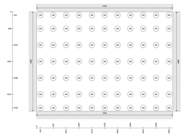

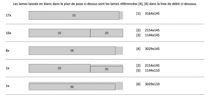

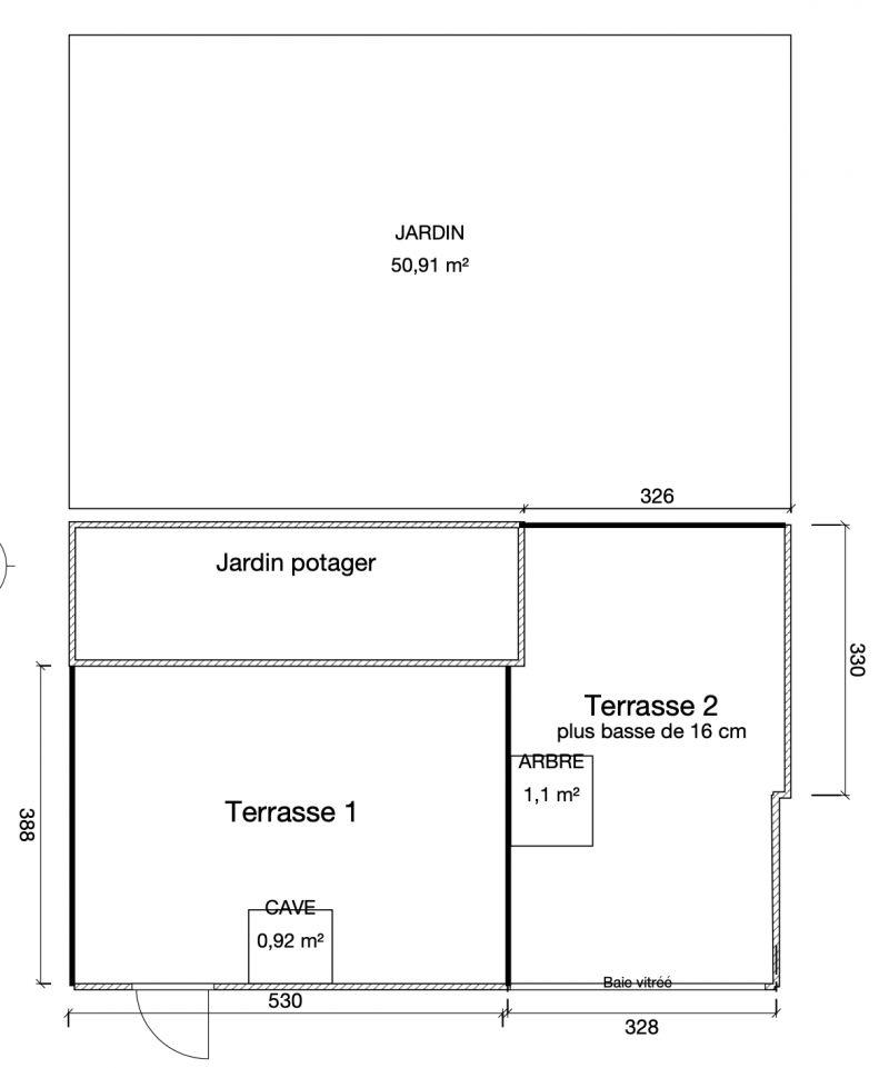

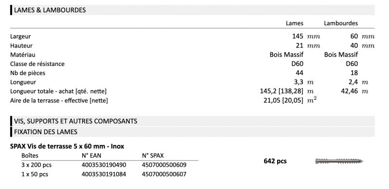

Voila le plan de ma future terrasse. J'ai bien compris tout ce que vous m'avez dit, cependant et corrigez moi si je me trompe mais on utilise moins de vis quand on a pas moulte jonctions de lames a effectuer (2 vis par lambourde au lieu de 4 si jonction). Je voulais un rendu plus esthétique pour la terrasse n°2 avec les lames recouvrant la largeur en une fois. J'ai un peu peur que les lames ne soient pas vraiment droites mais je prévois un redresseur de lames. Mon second fournisseur m'assure que sur des 3,3m ou 3,7 ce sera pas la cata au pire 3% de lames à déclasser que je pourrai utiliser pour les finitions de la terrasse 1. De plus le prix varie que de 4€ au m2 ce n'est pas vraiment déconnant (entre 1.85 et des lames plus longues).
J'ai fait beaucoup de simulations avec le logiciel de calepinage de Spax et j'ai beaucoup plus de perte avec des lames courtes alors les 3% de lames à déclasser ne me pose pas de réel problème. Deckibois ne propose que des lames de 1.85 sur cette essence (il fournit Leroy merlin et c'est la longueur max qu'on peut commander) j'en conclue qu'il n'a plus que cela à me prposer et peut être a t-il voulu me faire un peu peur. Vous pensez vraiment que je prend un risque à utiliser des longueurs de 3,3 m (et quelques une en 3,7)? Pour la terrasse n°1 je pensais utiliser des lames de 2,75m. Qu'appelez vous des petites lames? Moins de 2 metres ? Merci pour vos retours

tootafunk a écrit:Voila le plan de ma future terrasse.
C'est un plan du calepinage qu'il faudrait montrer, avec cotation...
Je pense qu'il a bien raison

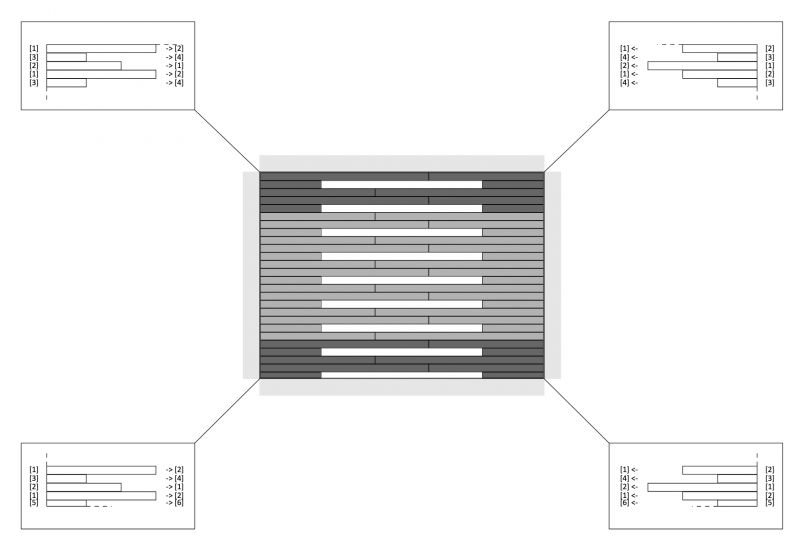

Je fais mes plans de calepinage sur le logiciel de Spax, cependant il donne beaucoup trop d'informations et comme il part sur des formes geométriques simpes il n'est pas vraiment adapté dans mon cas. Il m'aide simplement à voir les différents rendus selon l'entraxe défini ainsii que les esapces entre chaque lames, bord de murs etc. Il m'aide surtout à voir les % de perte en fonction des longueurs de lame choisies.
Il donne aussi pas mal d'autres informations bien utiles..
Je pense caler quelques entretoises entre mes lambourdes histoire de rigidifier un peu plus l'ensemble et compte disposer des plots tous les 50 cm. Dans tous les cas je vais commander un environ 10% de plus que ce qu'il me propose car je pense qu'entre la theorie et la pratique, il peut se passer beaucoup de chose. Mes murs sont pas vraiment droits, mon seuil de baie vitrée non plus.. Bref je prefère assurer le coup, surtout que c'est ma premiere terrasse.

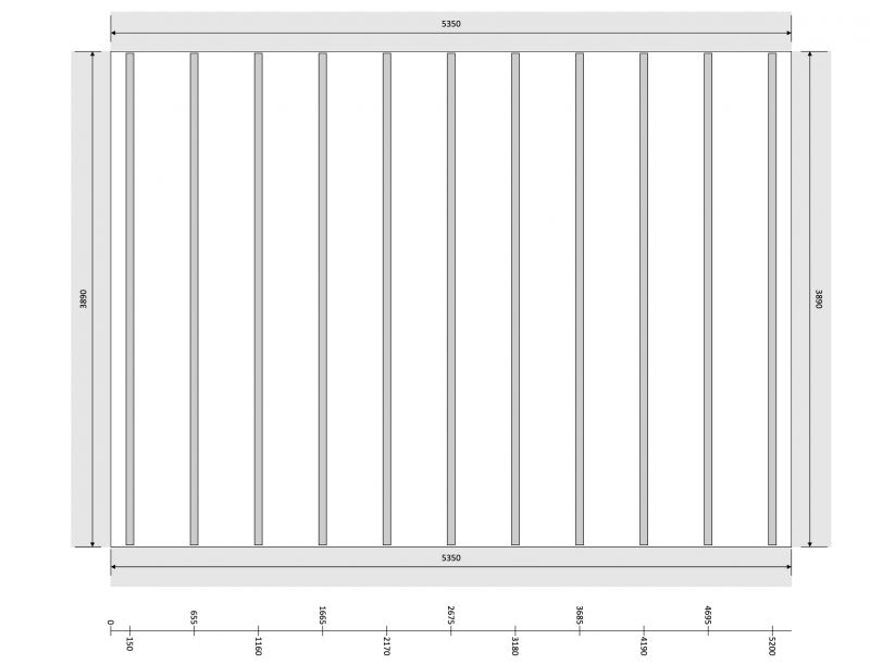

tootafunk a écrit:Je pense caler quelques entretoises entre mes lambourdes histoire de rigidifier un peu plus l'ensemble et compte disposer des plots tous les 50 cm.
50cm entre 2 appuis de lambourde 40x60 posée sur tranche...
Quelle essence de bois ? ; si bois exotique, ça passe. Si pin traité, c'est limite.
En tout cas, il faut mettre une essence équivalente en dureté avec les lames. Donc mieux vaut éviter les lambourdes en pin. Les dilatations ne sont pas les mêmes que sur les lames, et les vis pourraient casser.
Il ne faut pas poser les lambourdes à plat mais sur chant
Bref je prefère assurer le coup, surtout que c'est ma première terrasse.
au fait, tes plots sont des plots réglables ou des plots confectionnés maison ?
Ils seront posés sur quel type de sol ?

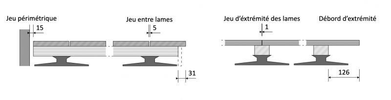

1mm entre lames aboutées, je pense que c'est trop peu...
15mm en périphérie, c'est pas nécessaire de mettre autant.

Lambourdes en bois exotique et je les poserai sur la tranche car pas de double lambourdage et j'aurai plus de place pour fixer les vis, j'ai trop peur que les 4cm soient un peu juste pour abouter correctement. C'est pour cette raison que je vais mettre des plots réglables (verindal) tous les 50cm. C'est ce que m'a préconisé mon fournisseur si je posais mes lambourdes à plat et non sur le champ car il fallait récupérer de la "solidité" donc 50cm au lieu des 70 theorique. Plots posés sur le sol de mon ancienne terrasse en composite qui s'effondre car les anciens propriétaires ont tout fixé sur des bastaing non traités et tout ou presque à fini par pourrir (surtout sur la deuxieme terrasse ou les bastaings sont posés directement sur la terre). C'est vraiment dommage car les lames sont belles et devaient couter cher à l'époque.
1mm entre lames aboutées, a vrai dire je pensais même faire 0 Apparemment c'est pas vraiment un problème sur de l'exo, sur du pin il vaut mieux 3 apparemment. Je note quand même ça dans un coin de ma tête, merci. Je ferai des essaies 0, 1 et 2 pour voir ce que cela rend. Mes lambourdes seront recouvertes de bandes bitumeuses.
Quant au 15mm en périphérie je prends note aussi, je pars sur 10 alors ?

tootafunk a écrit:Plots posés sur le sol de mon ancienne terrasse en composite
ok, mais quel est la nature de ce sol pour ces 2 terrasses ?
bastaings directement posés sur la terre !!!!!!
et toi tu veux aussi poser tes plots directement sur ce sol en terre ?
Pour des plots réglables, il faut décaisser de 15 à 20cm, mettre un film géotextile, puis une couche de tout-venant tassé à la plaque vibrante, puis une couche de 5cm de petits graviers concassés, tassés également à la plaque vibrante.
il te faut un sol bien stable et bien drainant si tu veux une terrasse durable...

Ah oui je vais revendre ça sur le bon coin tu as raison je n'y avais même pas pensé ! Je ne sais pas quelle marque, j'uploaderai une photo demain.
Pour mon sol c'est vrai que c'est encore pas vraiment clair et j'attendais de voir après avoir complètement retirer mon ancienne terrasse. C'est des artisans qui vont me faire ça, ils refont la façade en ce moment.Sur la partie 1, il y a du geotextile mais pas sur la seconde partie. Le sol est quand même déjà bien tassé et dur, rien ne pousse dessous.
On m'a dit que si le sol avait été laissé sans bouger pendant des années (environ 15 ans pour moi) il devait être assez stable. J'avais pensé dans un premier temps, légèrement décaisser aux endroits nécessaire et compléter avec du tout venant 0-20 sur geotextile avant tassage a la plaque vibrante. Mon gros problème est que je suis en ville, l'accès a ma terrasse se fait par la porte d'entrée donc pour décharger tout ça et le transporter à l'arrière de ma maison ça va être compliqué. Pareil pour le décaissage sur 15 20 cm, à la main c'est du taf...
Une autre solution serait elle de poser en plus des support de plots en beton ? C'est vrai que c'est sur mon sol que cela reste encore un peu flou.

Ou alors quelques gros plots pour solives, puis lambourdes, puis lames.
Ce qui fait une double structure.
Souvent c'est la hauteur utile qui manque ; sinon le prix n'est guère plus élevé, sinon moins.
Le coût des solives serait éventuellement moins élevé que le coût des plots réglables.
