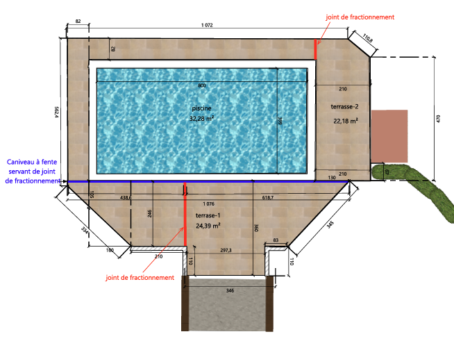

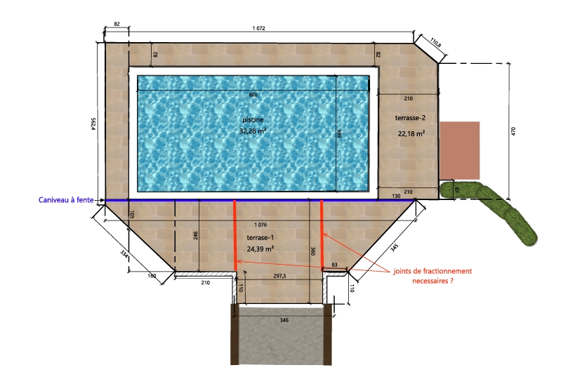

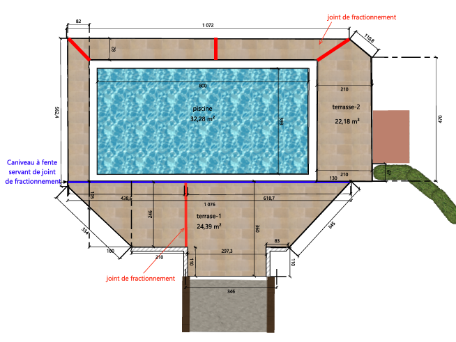

je vais réaliser une dalle béton de 12 cm autour de ma piscine.
la dalle va être séparée en 2 par un caniveau à fente qui servira de joint de joint de dilatation.
la partie 1 fera 24m2 avec une longueur de 10.8 m et une largeur de 2.46 m à 3.60m avec 2 angles (voir plan).
j'ai positionné sur le plan deux joints de fractionnements PVC.
Pensez-vous qu'ils soient nécessaires ?  Ca va créer des coupes inesthétiques dans le carrelage (pierre naturelle d'Egypte 60x40x1.2)

Bonjour, il faut un joint tous les 5m environ. Pour 10.80m, un seul joint est suffisant. Mais il en faut un en partie haute aussi.

Bonjour et merci pour votre réponse,
qu'entendez-vous par partie haute, vous voulez dire au niveau de la terrasse 2 ?
j'ai repositionné les joints sur le schéma ci-dessous, ça vous semble correct ?

Voici plutôt ce qu'il faudrait faire pour ne pas avoir de fissure.

Ok merci, c'est très clair !

Vous pouvez aussi mettre celui au-dessus de la piscine dans l'alignement de celui sous la piscine, visuellement, ce sera mieux.

Nickel !
