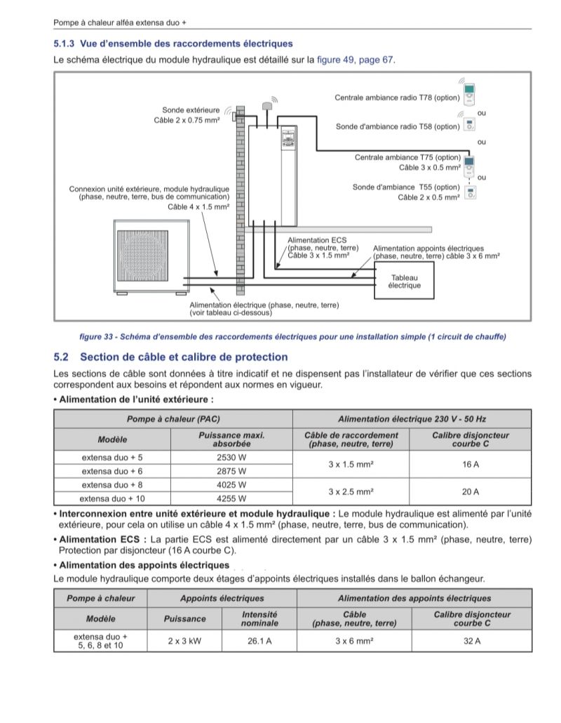

Je sais qu il faut utiliser un câble 2x0.75mm pour relier la sonde extérieure de température à la PAC, mais lequel ?
Faut-il une référence particulière, qu il soit blindé ?
Merci pour votre aide..

Sur ma PAC pas de blindage de câble pour les sondes de température extérieure et ambiance.

Quelle PAC avez-vous ? Et comment avez vous branché la sonde ext ?
Dept : Pyrenees Atlantiques
C'est une PAC Atlantic alféa extensa duo +
La sonde extérieure est branchée par l'installateur sur un connecteur de la carte de régulation de l'unité intérieure.

Salut, pour ce que j'en sais, le blindage et surtout utile pour la transmission d'informations entre l'unité intérieures et celle en extérieur, mais pour la sonde ?
Sur ma PAC aucun câble blindé.
