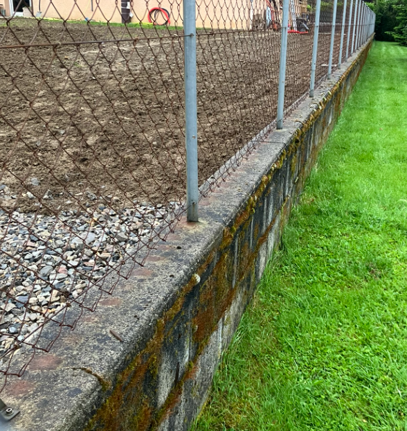

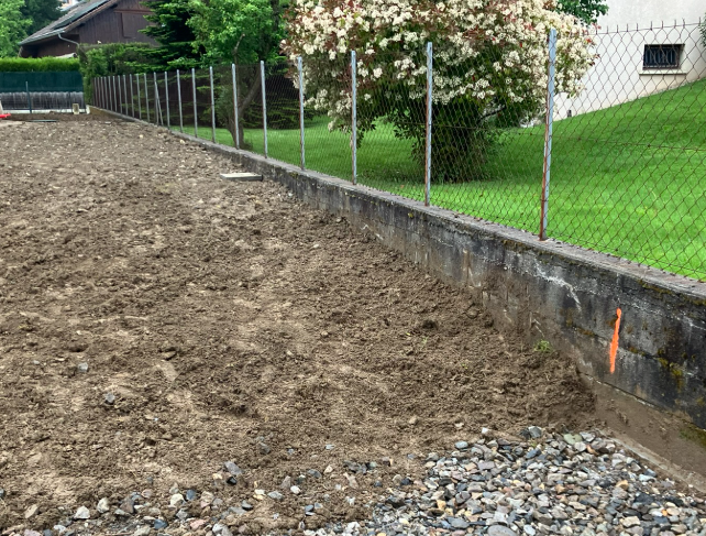

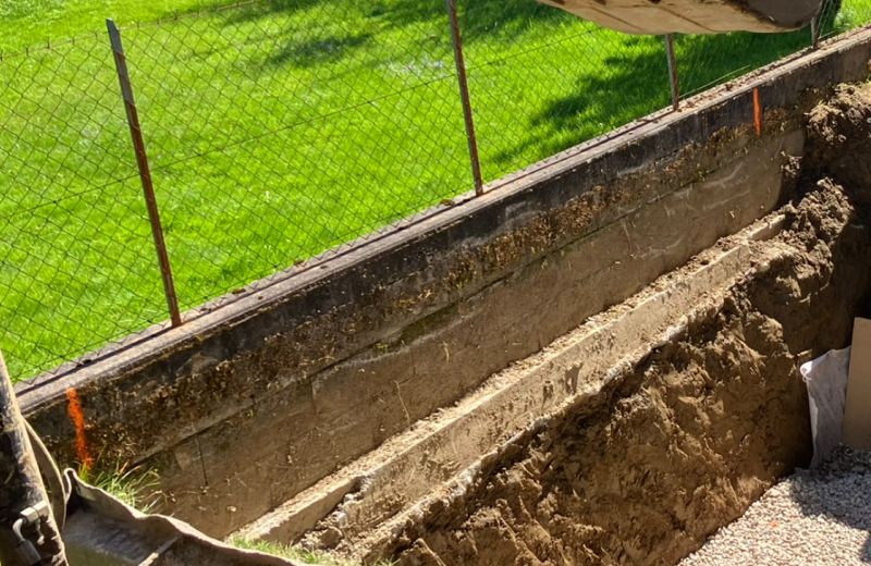

Je fais appel à votre expertise concernant un muret en limite de propriété avec mon voisin. Dans le cadre de l'installation d'une cuve de récupération d'eau de pluie, j'ai étalé le déblai de la fouille sur mon terrain et notamment en appui sur le muret de séparation.
Ce muret est constitué d'une fondation puis de 3 rangées de moellons avec une arrase au sommet. Ces moellons sont seulement scellés mais non ferraillés ni remplis de béton.
Mon terrain était historiquement déjà en en appui sur la première rangée de moellon (depuis 20ans). Avec le déblai, j'arrive au sommet du muret.
Mon voisin s'inquiète de la tenue du muret dans un rôle de soutènement. Il m'indique que le moellons ne vont pas tenir. Le terrassier qui a fait les travaux me dit lui qu'il n'y a aucun risque. Du coup j'ai un doute et je ne sais pas quoi en penser
Qu'en pensez-vous?

Ici une vue du muret avec la fondation apparente. Historiquement mon terrain s'appuyait sur les 2 premières rangées de moellons.
Ici une photo du terrain après remblaiement.
Ici la vue du muret côté voisin.

Bonjour, le voisin a raison. Ce mur n'est pas capable de supporter le poids de la terre.
Déjà que les fondations ne sont pas hors gel, qu'il est déstabilisé par la fouille remblayer le long, qu'il n'est pas enduit ni protégé pour éviter les infiltrations d'eau venant de la terre.
A qui appartient le mur ? il est chez vous, votre voisin ou à cheval sur la limite ?

Bonjour, merci beaucoup pour votre réponse précise même si elle ne va pas pour me rassurer. Le mur appartient au voisin, c'est pourquoi j'aimerais éviter de la casser ...
J'envisage déblayer à nouveau pour y adosser un muret en L puis remblayer ensuite. Qu'en pensez-vous?

Faire un mur en L chez vous est la solution permettant d'éviter d'appuyer sur le muret du voisin.
Car si le muret s'abime, votre voisin viendra rejeter la faute sur vous, car vous n'avez pas le droit de remblayer plus haut qu'initialement contre le muret de votre voisin.

Bonjour, merci pour votre retour, cela répond à mes questions. Le terrassier va revenir décaisser le mur...
