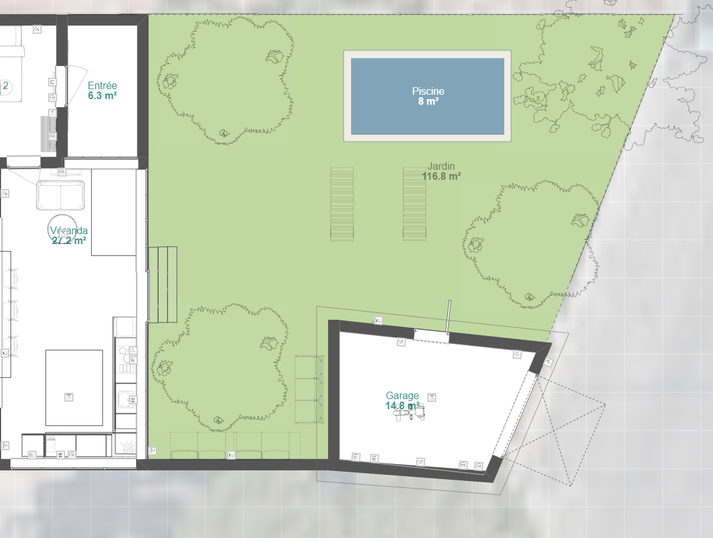

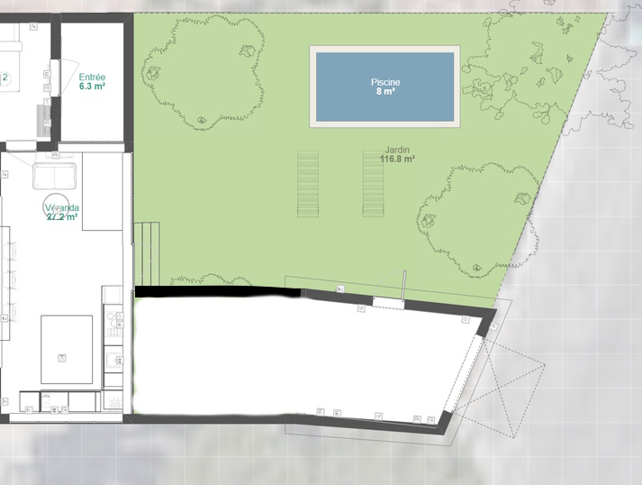

Je souhaite découper/déposer la moitié de mon garage
Et recréer un mur parpaing en perpendiculaire.

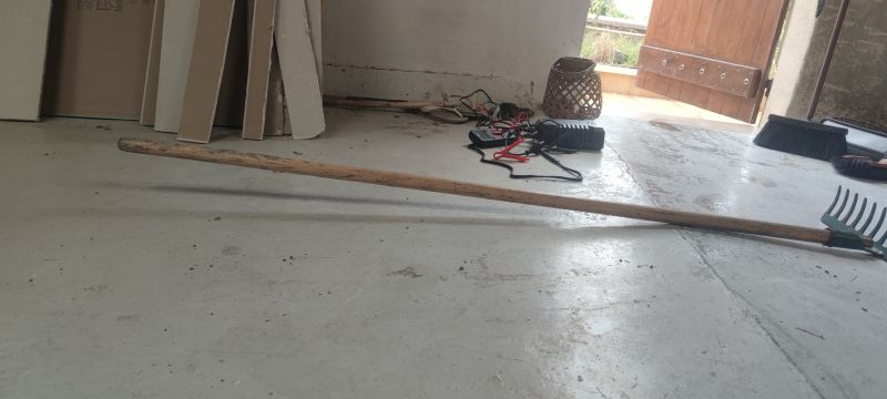

La structure du sol à l'intérieur du garage semble etre une dalle béton, mais le problème c'est qu'il y a une pente au niveau du futur mur.

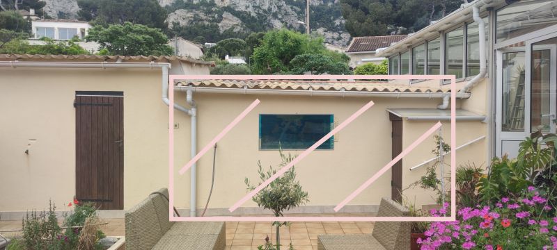

[url=https://files.forumconstruire.com/images/ga/garage-jpg-stor-6824b88051b1392922.jpg]
Voici en le garage en l'état actuel : [/url]
[/url]
Voici le projet final :

Pour le linteau il n'y aura aucune incidence à supprimer la partie de mur, car dans le passé elle avait déja été rafistolée.
Mon probleme c'est sur la méthodologie pour monter le mur en parpaing, je sais pas si je dois creuser des fondations sachant qu'actuellement il y a une dalle béton ou simple y fixer des tiges et sceller au chimique...
