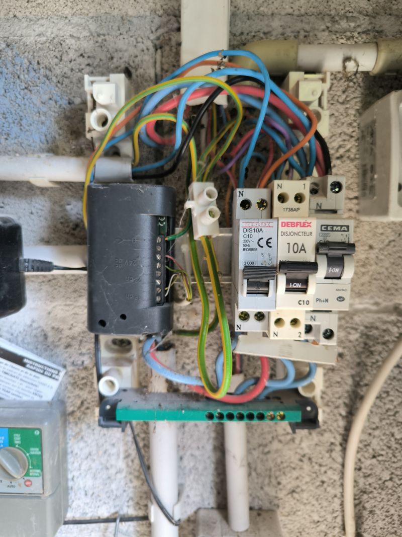

Actuellement, le garage est connecté sur la dernière rangée du tableau principal:
inter diff 40A --> disjoncteur 16A --> 10m en 2.5mm² puis 17m en 6mm² non gainé.
Ce câble arrive dans le tableau électrique du garage où il y a juste 3 disjoncteurs (2x 10A et 1x 16A).

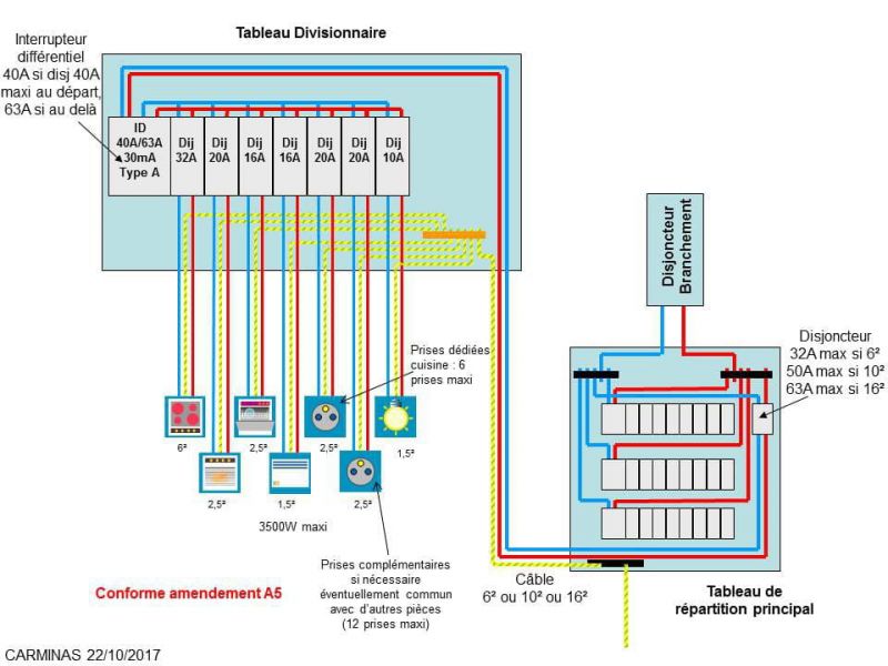

Si j'ai bien compris je dois respecter ce schéma avec une chute de tension limitée à 2%:

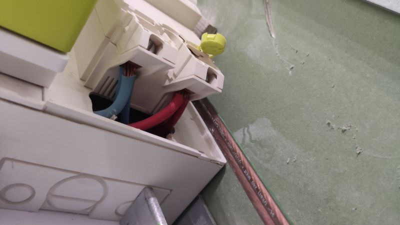

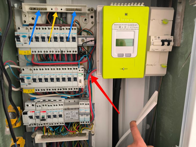

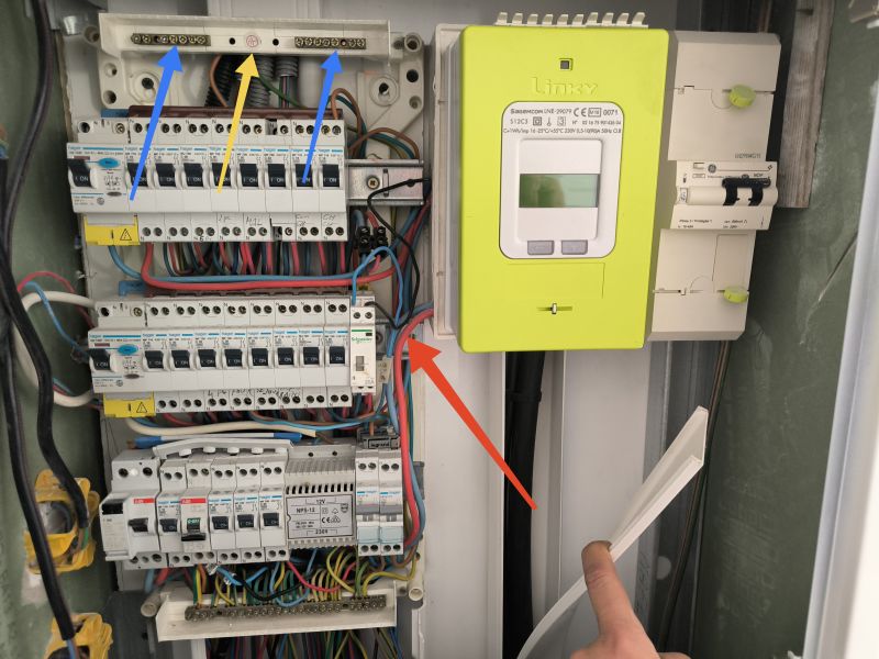

Mais je me rends compte que sur mon tableau principal les rangées sont connectées directement au disjoncteur d'abonné. Ces câbles passent derrière le compteur linky (flèche rouge) et le câble de la deuxième rangée n'est pas en 16mm².
Est ce que je peux refaire en me connectant sur les borniers non utilisés (flèche bleu) alors qu'il y a un logo terre (flèche jaune)?
Est ce que je peux faire ça moi même sans risque? Je ne sais pas ce qu'il y a derrière le compteur linky.
De plus, chaque rangée est connectée à des inter diff 40A type AC. Je compte les remplacer par des Hager 63A type A et remettre 2 peignes propres sur la rangée du bas.

Déjà votre câble du tableau secondaire au tableau principal doit être protégé par un disjoncteur.
Le fil rouge avec le fil rouge
De : Lespignan (34)
Env. 100 message Lespignan (34)
Oui c'est bon, coupez bien le jus
De : Lespignan (34)
Je vous conseillerai un 16² pour la liaison
De : Lespignan (34)
si vous avez un disjoncteur 40A au départ ce qui parait largement suffisant il vous faut un diff de 40A et non 63A c'est juste dépenser pour rien!
Après le 20A pour le volet piscine à voir mais peut-être que 10A suffisent. pareil pour les prises 16A...
