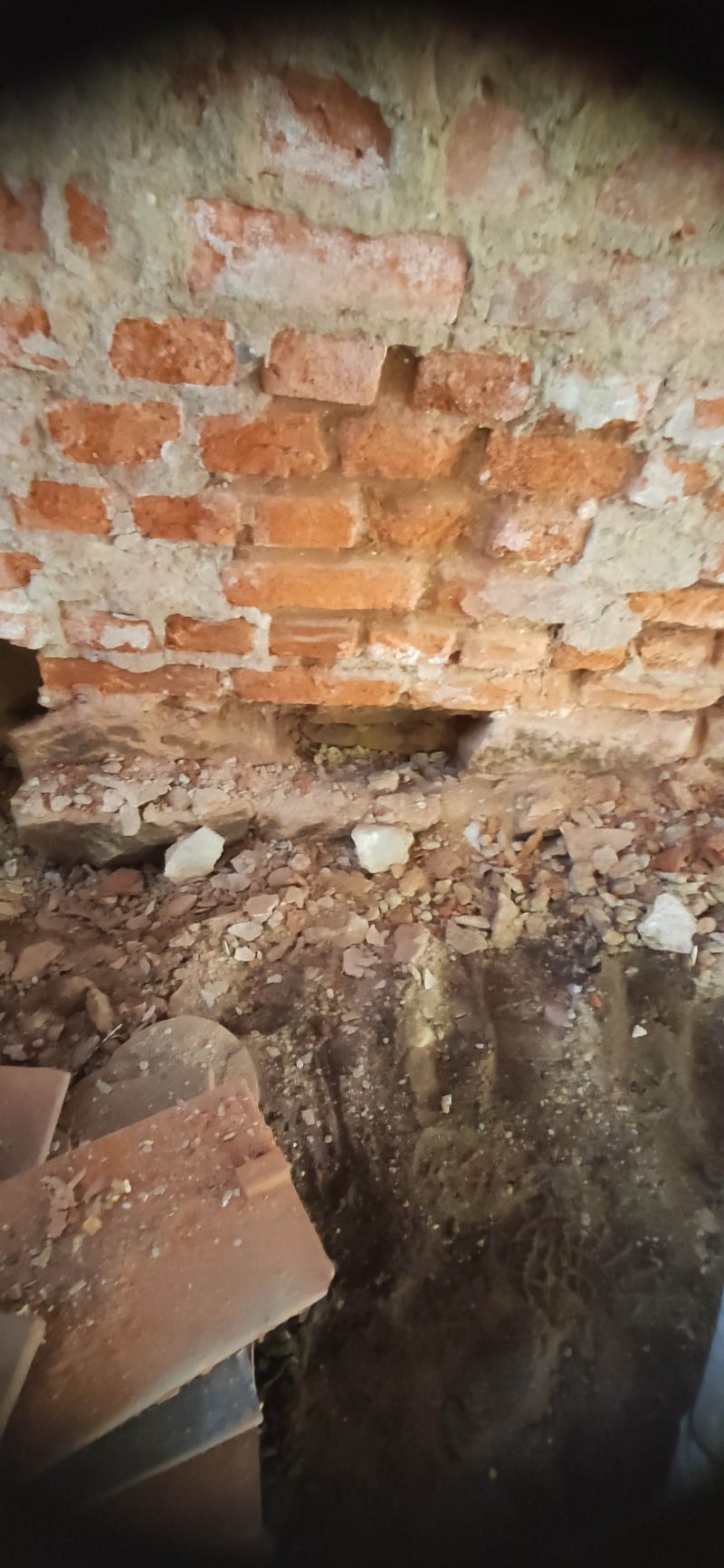

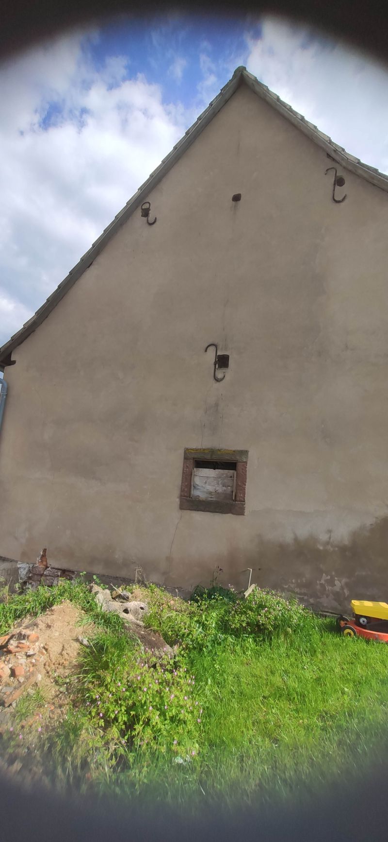

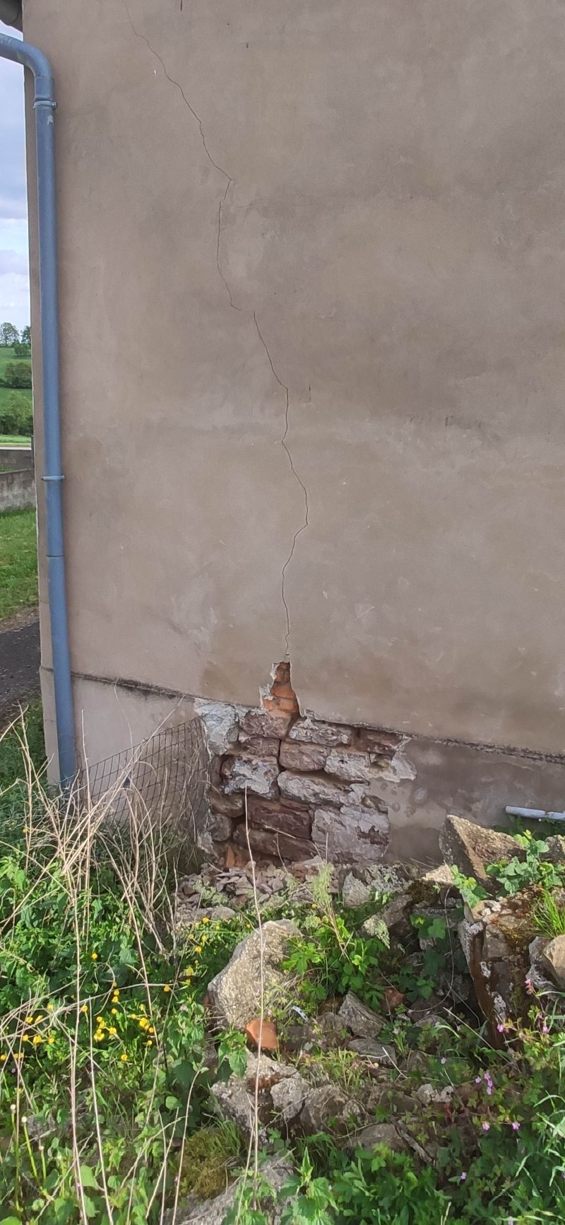

Je suis actuellement dans l'objectif de refaire la grange, pour en faire un atelier. Cependant j'ai le mur de fondation en grès qui présente deux fissures. Ci joint des photos.
Le mur mesure 40cm d'épaisseur jusqu'à environ 5m de hauteur puis 26cm sur 5.5m soit hauteur total 10.5m et largeur 8.46m.
Je pense que les fissures viennent de la poussée de la terre intérieur. 1.2m de terre par rapport à l'extérieur
 À savoir que le mur est bien bien humide. J'ai enlevé le crépis ciment a l'intérieur, et à l'extérieur aussi je pense le faire. Les briques sont bien abîmées par l'humidité.
À savoir que la terre qui a été mise contre à l'extérieur a été rajouter mais sera enlever pour réaliser un drain avec delta ms et décroutage du ciment
Pour renforcer le mur de soubassement je pensais couler un mur en agglo coffrant  à l'intérieur avec semelle au moins jusqu'au niveau bas des fondations et ancrer le mur en grès de soubassement avec le béton tous les 40cm. J'aimerais également couler une dalle de 20cm sur hérisson de 10cm à l'intérieur pour circuler avec différentes machines, tire palette etc... Qu'en pensez vous pour le renfort ? Est t'il mieux de décaler le mur en agglo coffrant ou de le coller au grès ?

Alors je prends pas le temps de trop développer mais Stop! pas d'affouillements au pied de ces murs de façade qui pourraient impacter le bulbe de compression (la manière dont la terre se stabilise sous le poids de l'édifice).
Drain et autres ouvrages devront être correctement déportés, mais pour plus de détails c'est à mieux examiner sur place avec une vraie étude, sur un forum c'est peu sérieux.
Pour le retrait de l'enduit ciment, c'est bien.

Bonjour, est-ce que ça ne serait pas juste l'enduit ciment qui fissure?
Fissures au niveau des murs (derrière l'enduit) aussi?
Dept : Cotes D'armor
Env. 40 message Bas Rhin
sumotori22 a écrit:Bonjour, est-ce que ça ne serait pas juste l'enduit ciment qui fissure?
Bonjour oui traversante. J'ai bien vérifié
