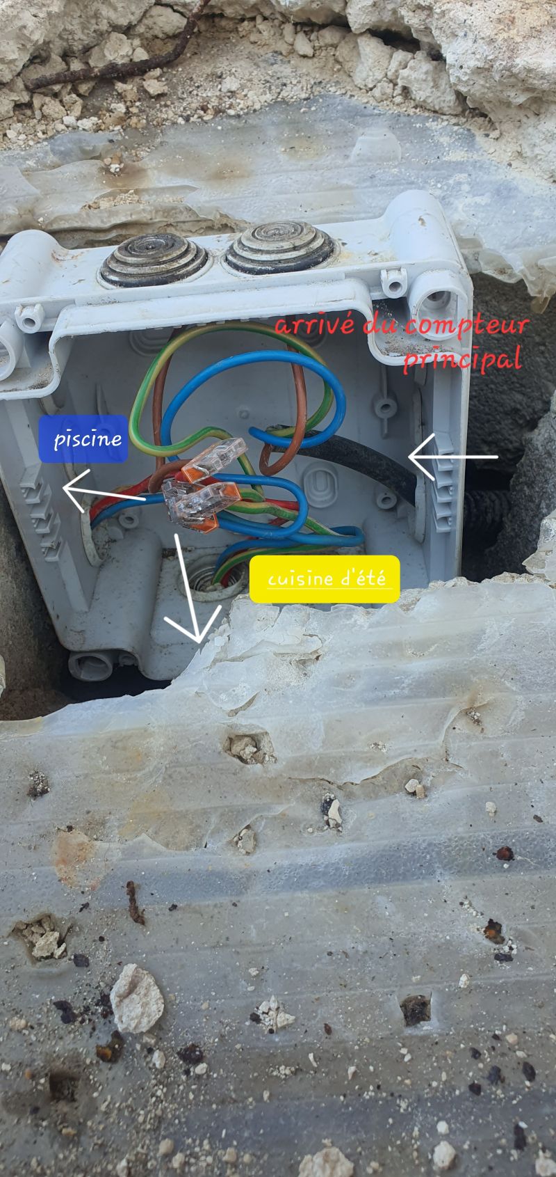

Bonjour, est il possible de partir du bornier tableau principal vers une boîte de dérivation qui est à une quinzaine de mètres y mettre des wago et aliment deux tableaux électriques ? Un pour la piscine (juste une pompe et une prise électrique) et l'autre une cuisine d'été avec prise et lumière? J'espère avoir était clair dans mes explications.

Merci pour votre réponse mais il est bien partie du bornier tableau principal vers une boîte derive et alimenter deux tableau à l'extérieur cest ça?
Ce n'est pas la manière de faire la plus usuelle, mais s'il y a dans le tableau au départ un disjoncteur de calibre adapté à la plus petite section des câbles de liaison, pourquoi pas ?

C'est a dire? Je n'ai pas d'autres solutions pour alimenter les extérieurs je peut passer qu'un câble de 4 ou 6mm2 max et encore dans une boîte de dérivation et ensuite les faire suivre jusqu'au tableau secondaire puisqu'il prennent des directions différentes. Je vous joint une photo si vous pouvez me donner votre avis

w36xb2w a écrit:Bonjour
Il est parti de l'alimentation du tableau principal pour alimenter la totalité.
Comme j'ai posté ? Dans le genre quoi?
Tous vos fils semblent en 2,5², donc si c'est bien le cas, disjoncteur 20A au départ du câble dans le tableau principal.
S'il y a du 1,5² pour certains d'entre eux c'est 16A

Carminas a écrit:Tous vos fils semblent en 2,5², donc si c'est bien le cas, disjoncteur 20A au départ du câble dans le tableau principal.
Tous ça je veut le changer c'est l'ancien proprio qui a fait ça et c'est mal foutu. Je voudrait tour changé ça et à l'entrée mettre du plus gros genre du 4mm2. Et aliment deux nouveaux tableaux
Si vous mettez du 4² (ou autre), il faut mettre la même section tout du long, donc le câble commun et les départs vers vos 2 tableaux.
Pour rappel :
- 1,5² : 16A maxi, soit 3,5kW
- 2,5² : 20A maxi, soit 4,5kW
- 4² : 25A maxi, soit 5,5kW
- 6² : 32A maxi, soit 7kW
Attention le 4² est difficile à trouver de nos jours, car peu d'usage.
Donc uniquement en bobine de 50m, chez les grossistes uniquement.
