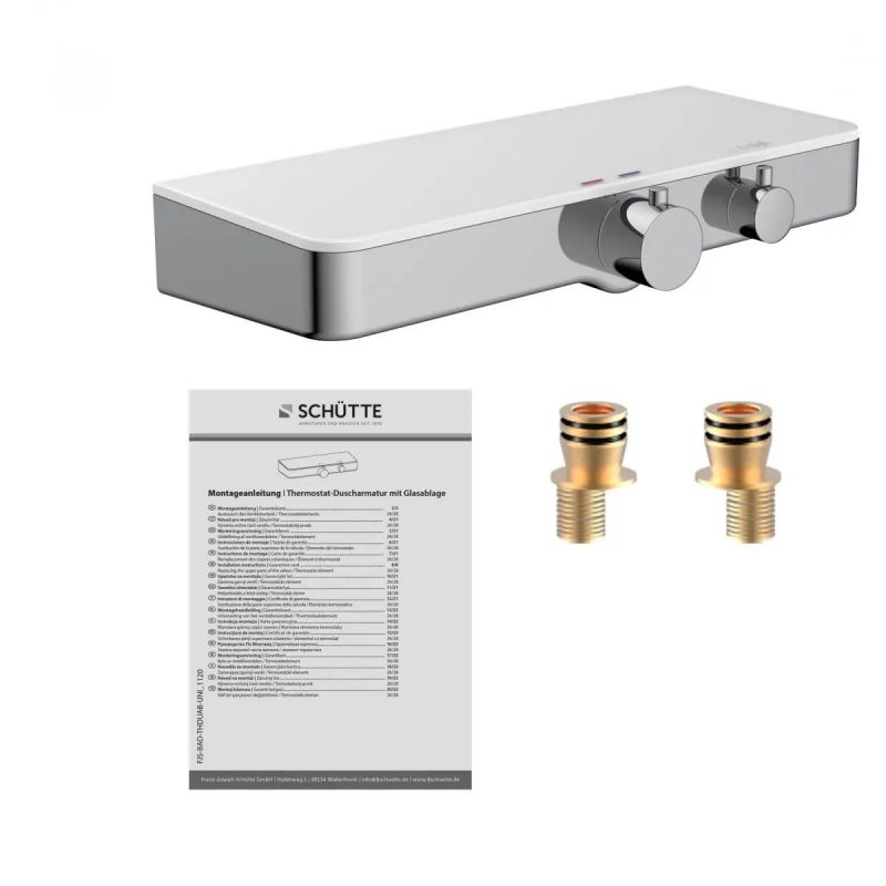

je viens de changer de mitigeur de douche par un Shutte thermostatique.
Celui-ci s'installe sur des raccords excentriques sans pas de vis, et avec deux joint toriques pour assurer l'étanchéité, puis vissage par le dessous pour maintenir le mitigeur en place.
Malgré le graissage des joints et plusieurs tentatives, j'ai toujours des gouttes qui s'écoulent et proviennent de cette connexion.
Avez vous une astuce pour y remédier?
https://fjschuette.com/fr/produits/mitigeur-de-salle-de-bains/mitigeur-thermostatique/ocean-mitigeur-thermostatique-de-douche-avec-tablette-de-douche-chrome-anthracite/?srsltid=AfmBOopRa1S0ytAmY38lt-Sdg4js82vvkGDpejrRozBrKZlUO3N9Gvew
Tu as bien monté comme sur la documentation ? Butée des raccords au bords de la faïence ?
Voir aussi si le problème n'est pas lié à un défaut de parallélisme des deux raccords.  Si les arrivées sont scellées légèrement de travers ceci peut créer une contrainte sur les joints toriques et provoquer la fuite.
